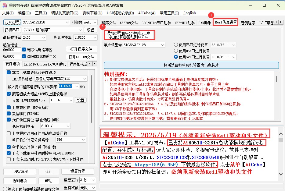

1、到官网https://www.stcai.com/gjrj)下载最新的软件: AIapp-ISP V6.95P
2、添加型号和头文件至keil中

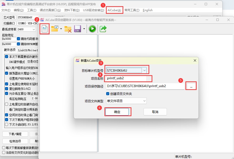

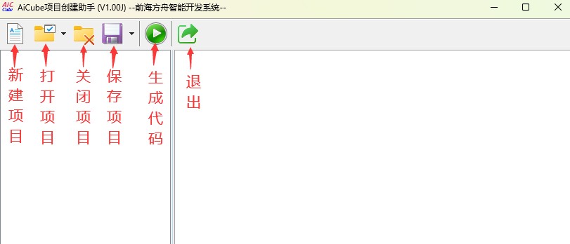

3、在AIapp-ISP软件中打开AiCube,创建项目名称,点击下一步

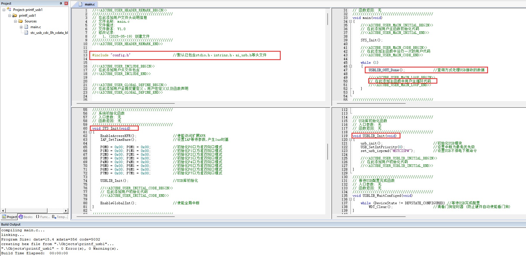

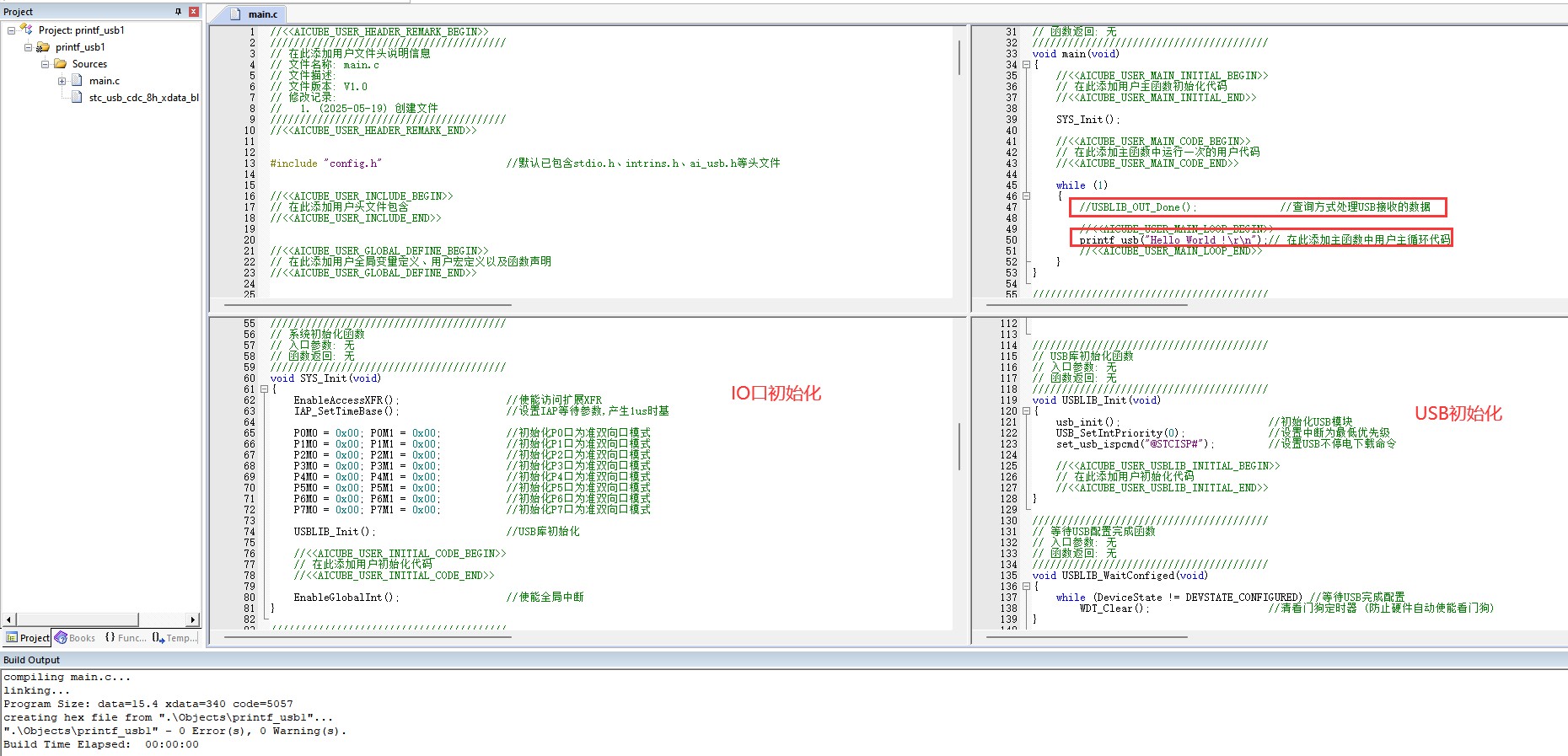

5自动生成的KEIL文件如下:
添加程序:printf_usb("Hello World !\r\n");  编译通过

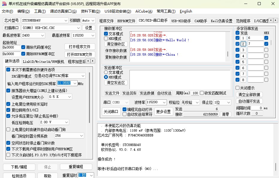

6、连接STC8H8K64U实验箱,按住INT0不松,按一下on/off键后松开,松开INT0,扫描串口显示“(HID1)USB-Writer”,进入USB下载模式
   打开刚刚保存的Hex文件,点击下载。可看见CDC/HID-串口助手一直在打印“Hello World !”

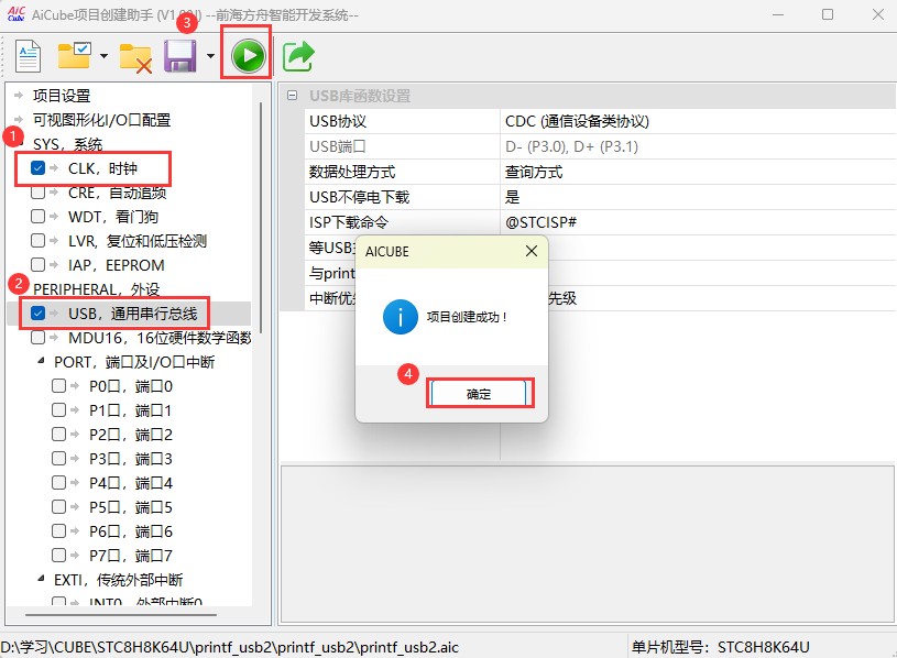

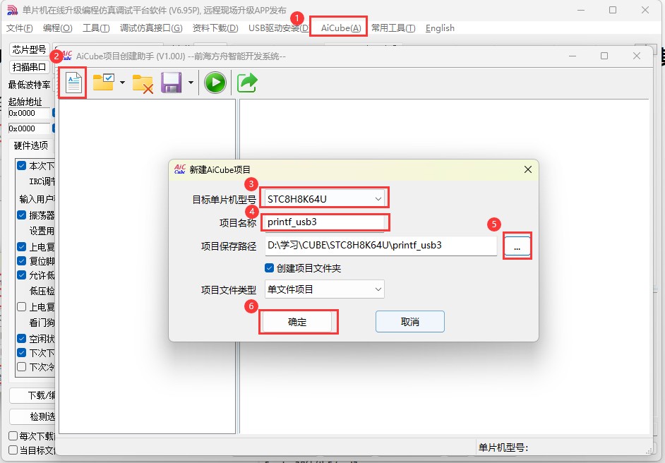

1、在AIapp-ISP软件中打开AiCube,创建项目名称,点击下一步

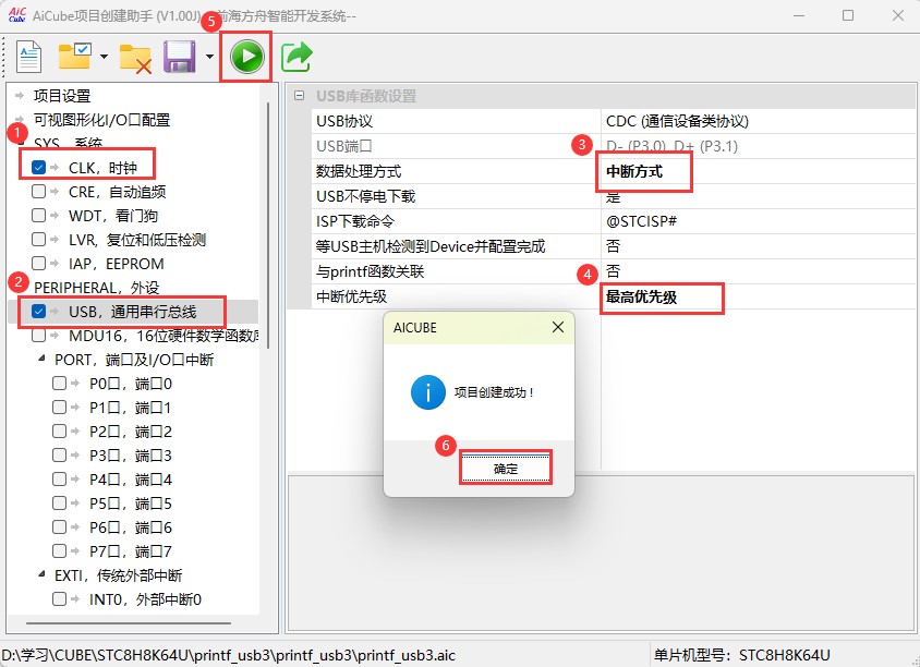

2、勾选“CLK、时钟”,“USB、通用串行总线”,创建项目
3、在代码中添加  关键代码

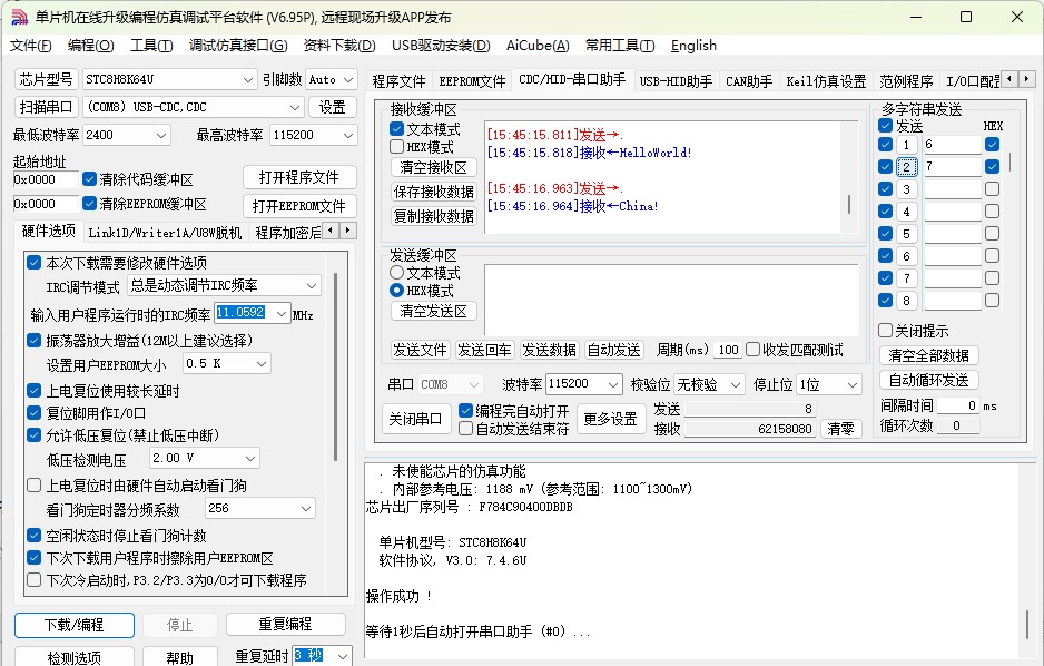

4、连接STC8H8K64U实验箱,按住INT0不松,按一下on/off键后松开,松开INT0,扫描串口显示“(HID1)USB-Writer”,进入USB下载模式
   打开刚刚保存的Hex文件,点击下载。按下按键6串口发送并接收“Hello World!”,按下按键7串口发送并接收“China!”

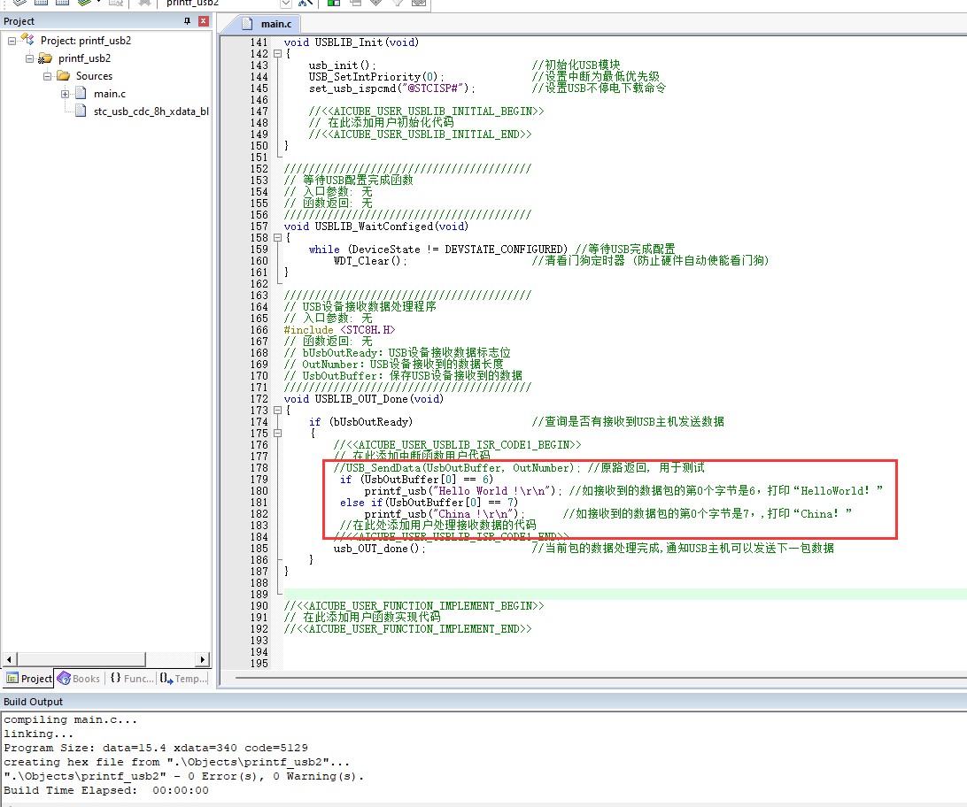

void USBLIB_OUT_Done(void)
        // 在此添加中断函数用户代码
         if (UsbOutBuffer[0] == 6)
             printf_usb("Hello World !\r\n"); //如接收到的数据包的第0个字节是6,打印“HelloWorld!”
         else if(UsbOutBuffer[0] == 7)
             printf_usb("China !\r\n");      //如接收到的数据包的第0个字节是7,,打印“China!”
                                 //在此处添加用户处理接收数据的代码
// 在此添加用户函数实现代码
3、在代码中添加  关键代码
