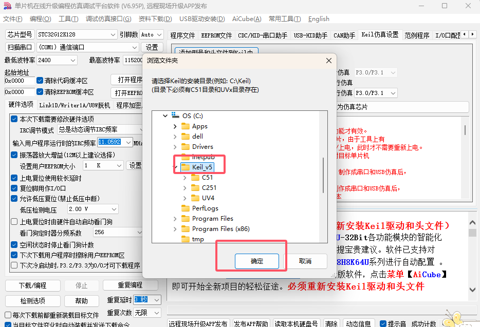

https://www.stcai.com/
2.重新安装Keil驱动和头文件

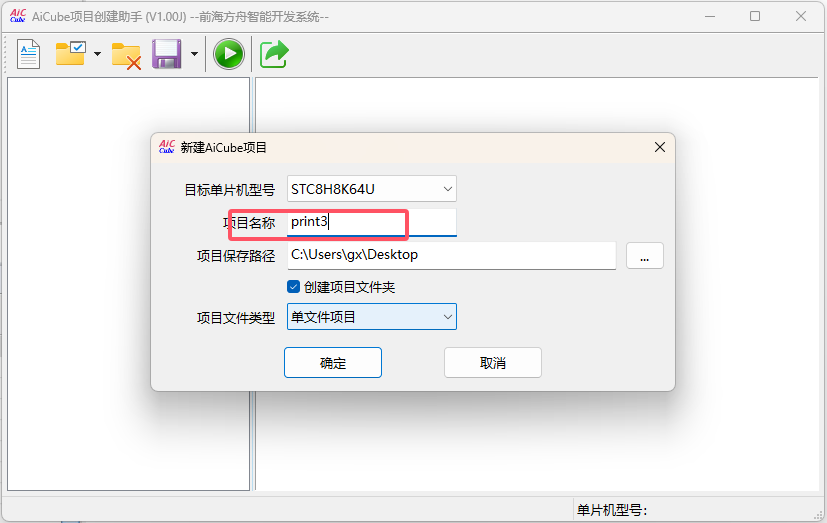

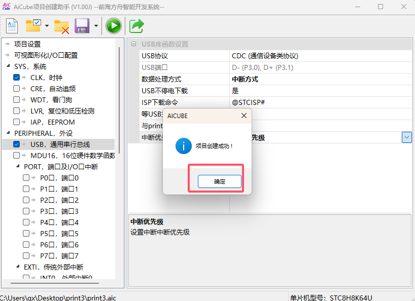

3.生成KEIL项目:
4.自动生成的KEIL文件如下:

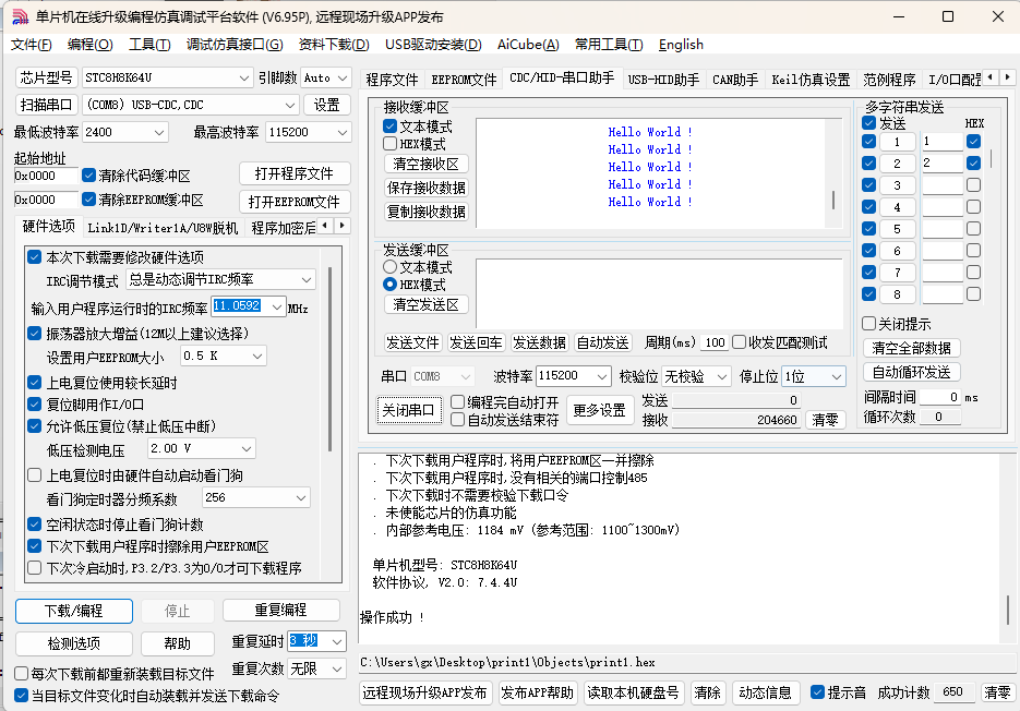

添加程序:printf_usb("Hello World !\r\n")后,并编译通过:
5.测试效果:
6.代码如下:

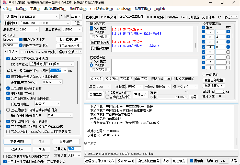

发表于 2025-5-19 14:13:18 | 显示全部楼层
printf_usb("Hello World !\r\n")或其他
===第二个C语言程序, USB通信,查询方式
===使用 AiCube@STC-ISP 智能配置开发工具, STC8H8K64U
1.生成KEIL项目:
2.添加程序并编译通过:
if (UsbOutBuffer[0] == 8)
printf_usb("Hello World !\r\n"); //如接收到的数据包的第0个字节是8,打印“HelloWorld!”
else if(UsbOutBuffer[0] == 9)
printf_usb("China !\r\n");      //如接收到的数据包的第0个字节是9,打印“China!”
3.测试效果:
4.代码如下:

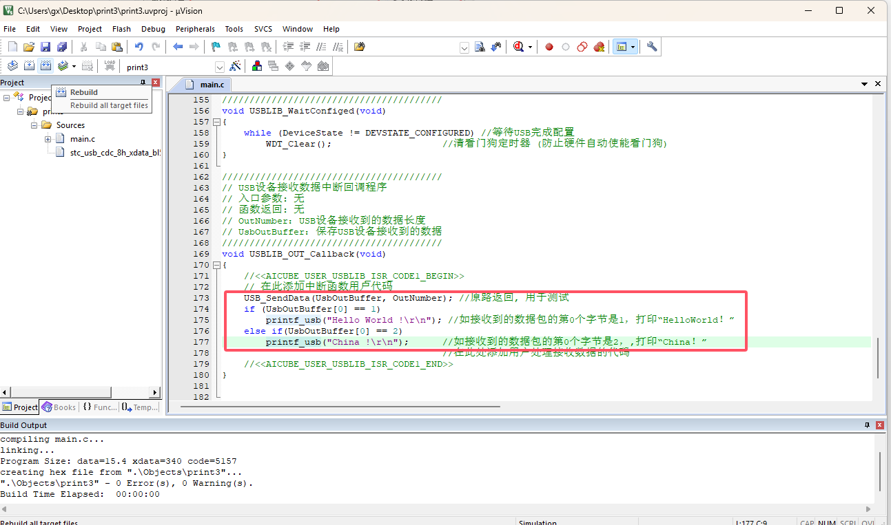

发表于 2025-5-19 14:13:26 | 显示全部楼层
===第三个C语言程序, USB通信,中断方式
1.生成KEIL项目:
2.添加程序并编译通过:
if (UsbOutBuffer[0] == 1)
printf_usb("Hello World !\r\n"); //如接收到的数据包的第0个字节是1,打印“HelloWorld!”
else if(UsbOutBuffer[0] == 2)
printf_usb("China !\r\n");      //如接收到的数据包的第0个字节是2,,打印“China!”
3.测试效果:
4.代码如下:
                                        //在此处添加用户处理接收数据的代码
// 在此添加用户函数实现代码
