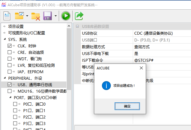

===第一个C语言程序, USB通信,
===使用 AiCube@STC-ISP 智能配置开发工具, STC8H8K64U
官网下载最新的软件:AIapp-ISP V6.95P  下载链接  https://www.stcai.com/gjrj

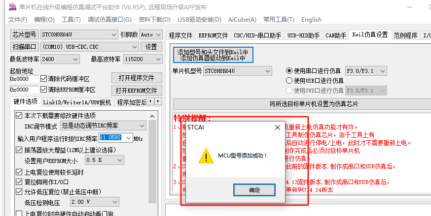

安装Keil驱动和头文件

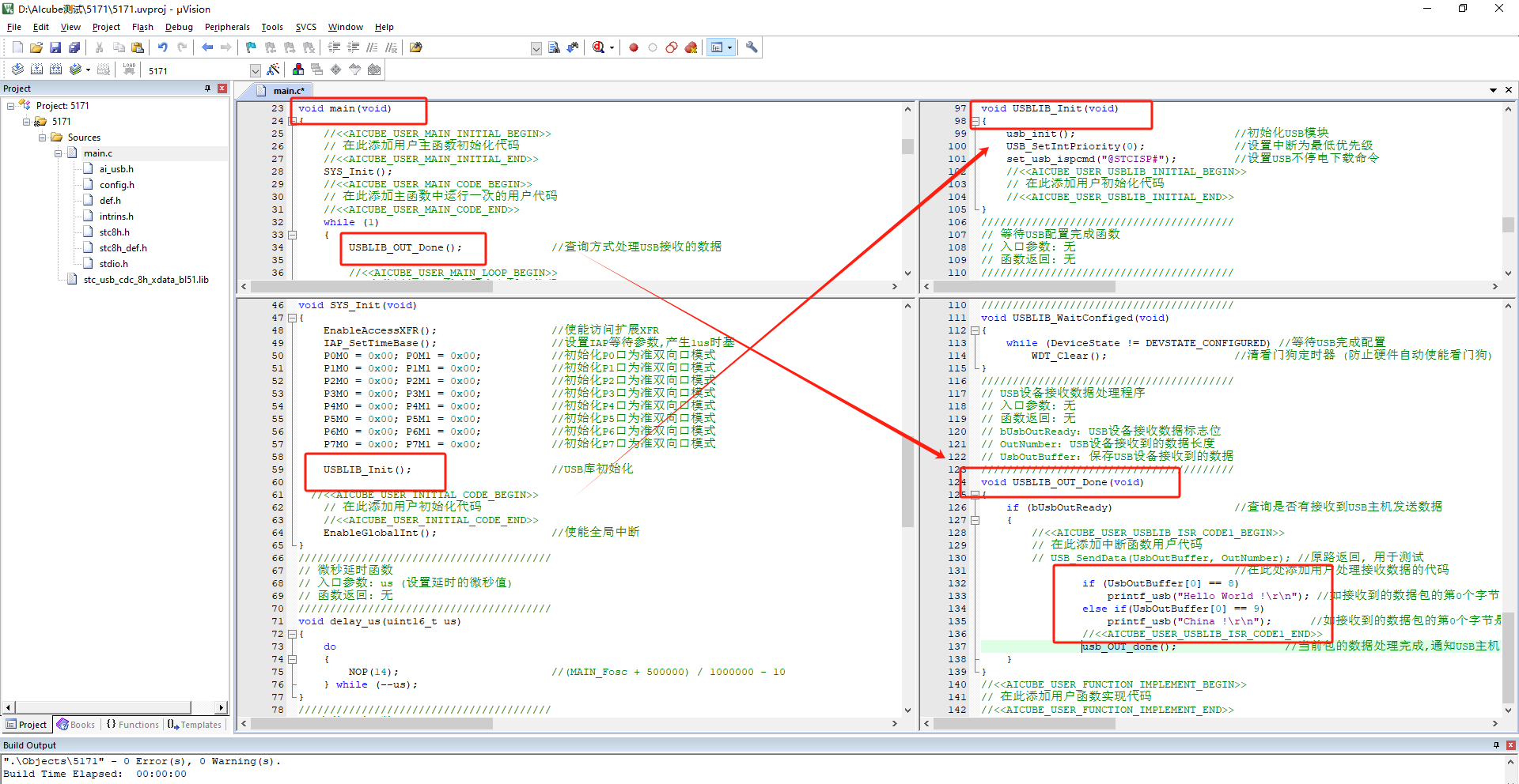

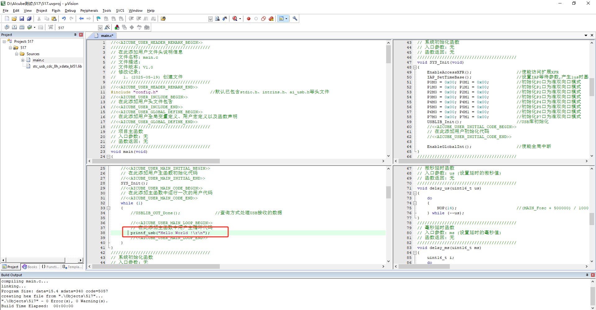

使用【AiCube】工具创建项目
自动生成的KEIL文件如下
添加程序:printf_usb("Hello World !\r\n");  编译通过
测试效果
源代码:

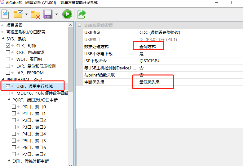

发表于 2025-5-19 14:11:42 | 显示全部楼层

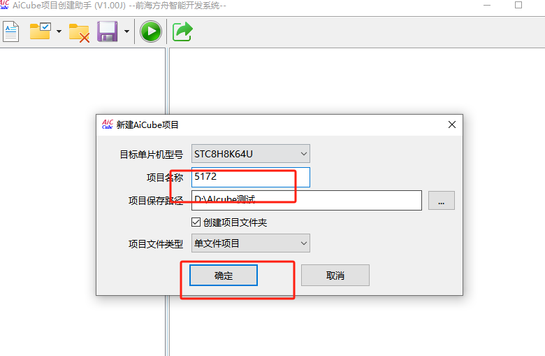

printf_usb("Hello World !\r\n")或其他
===第二个C语言程序, USB通信,查询方式
点击AiCube,点击新建AiCube文件
自动生成的KEIL项目
添加程序

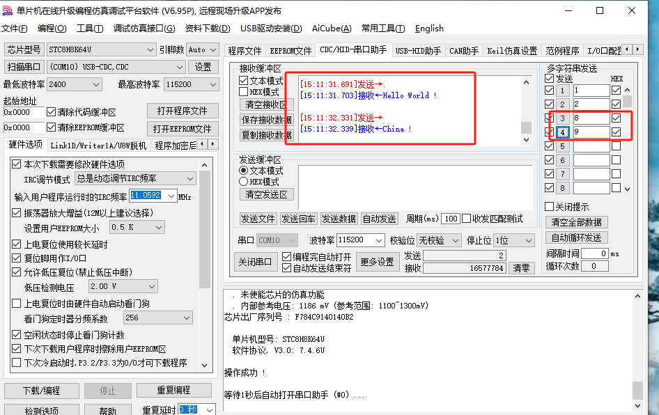

if (UsbOutBuffer[0] == 8)
printf_usb("Hello World !\r\n"); //如接收到的数据包的第0个字节是8,打印“HelloWorld!”
else if(UsbOutBuffer[0] == 9)
printf_usb("China !\r\n");      //如接收到的数据包的第0个字节是9,打印“China!”
编译通过:
测试效果

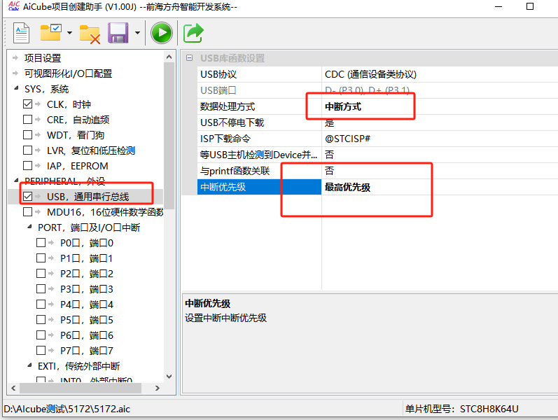

===第三个C语言程序, USB通信,中断方式

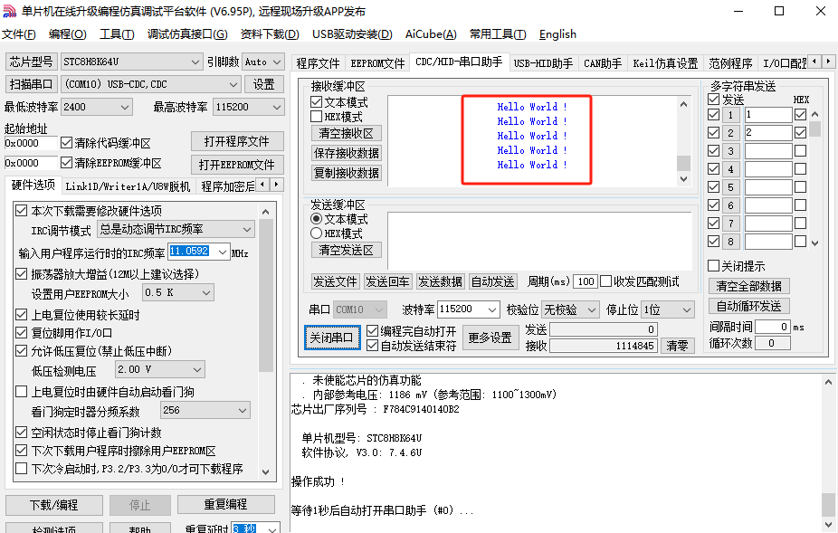

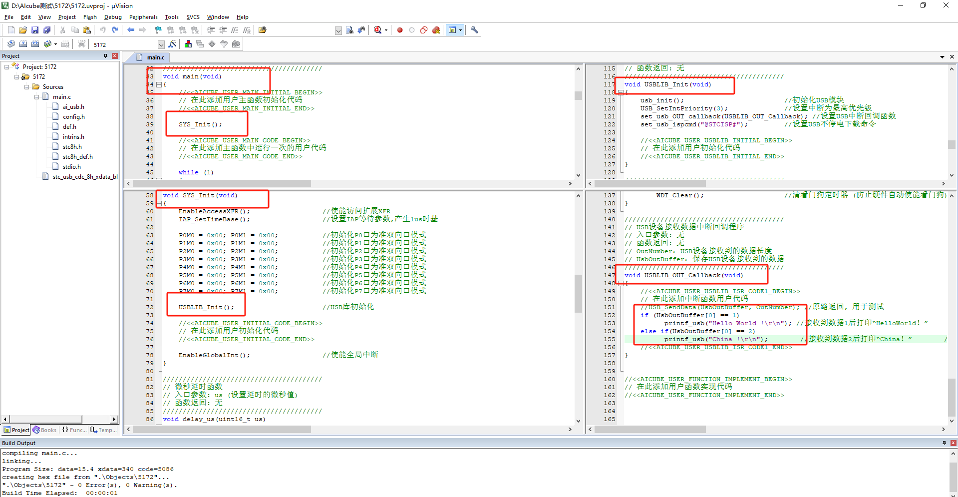

Aicube自动生成的Keil项目
添加程序
if (UsbOutBuffer[0] == 1)
printf_usb("Hello World !\r\n"); //如接收到的数据包的第0个字节是1,打印“HelloWorld!”
else if(UsbOutBuffer[0] == 2)
printf_usb("China !\r\n");      //如接收到的数据包的第0个字节是2,,打印“China!”
编译通过:
测试效果
源代码:
