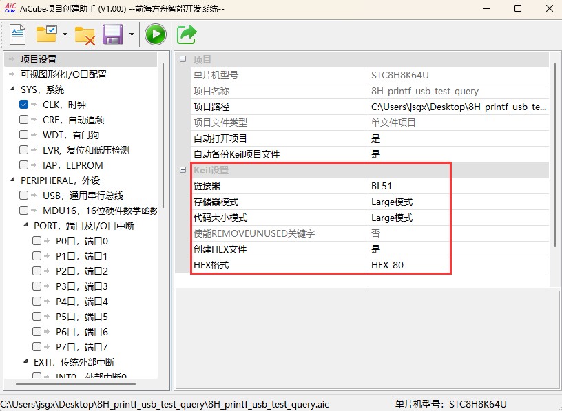

===使用 AiCube@STC-ISP 智能配置开发工具, STC8H8K64U
1.在深圳国芯人工智能有限公司-工具软件下载最新ISP软件,重新安装KEIL驱动,添加头文件。
打开AiCube,创建项目文件夹。
项目设置——Keil设置里的链接器选BL51,存储器模式选Large模式,代码大小模式选Large模式。
勾选USB通用串行总线,USB协议选择CDC,点击保存AiCube项目和创建Keil项目。

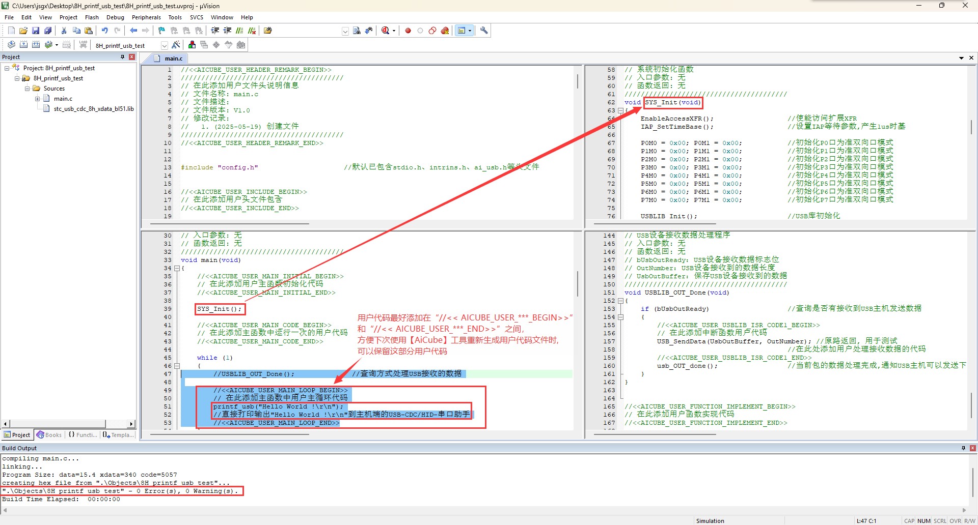

2.keil自动打开项目文件,生成如下程序:
在程序中用 printf_usb("Hello World !\r\n"); 取代 USBLIB_OUT_Done();编译成功。
3.成功下载程序,串口助手接收区里一直打印Hello World !
8H_printf_usb_test.zip (148.45 KB, 下载次数: 83)

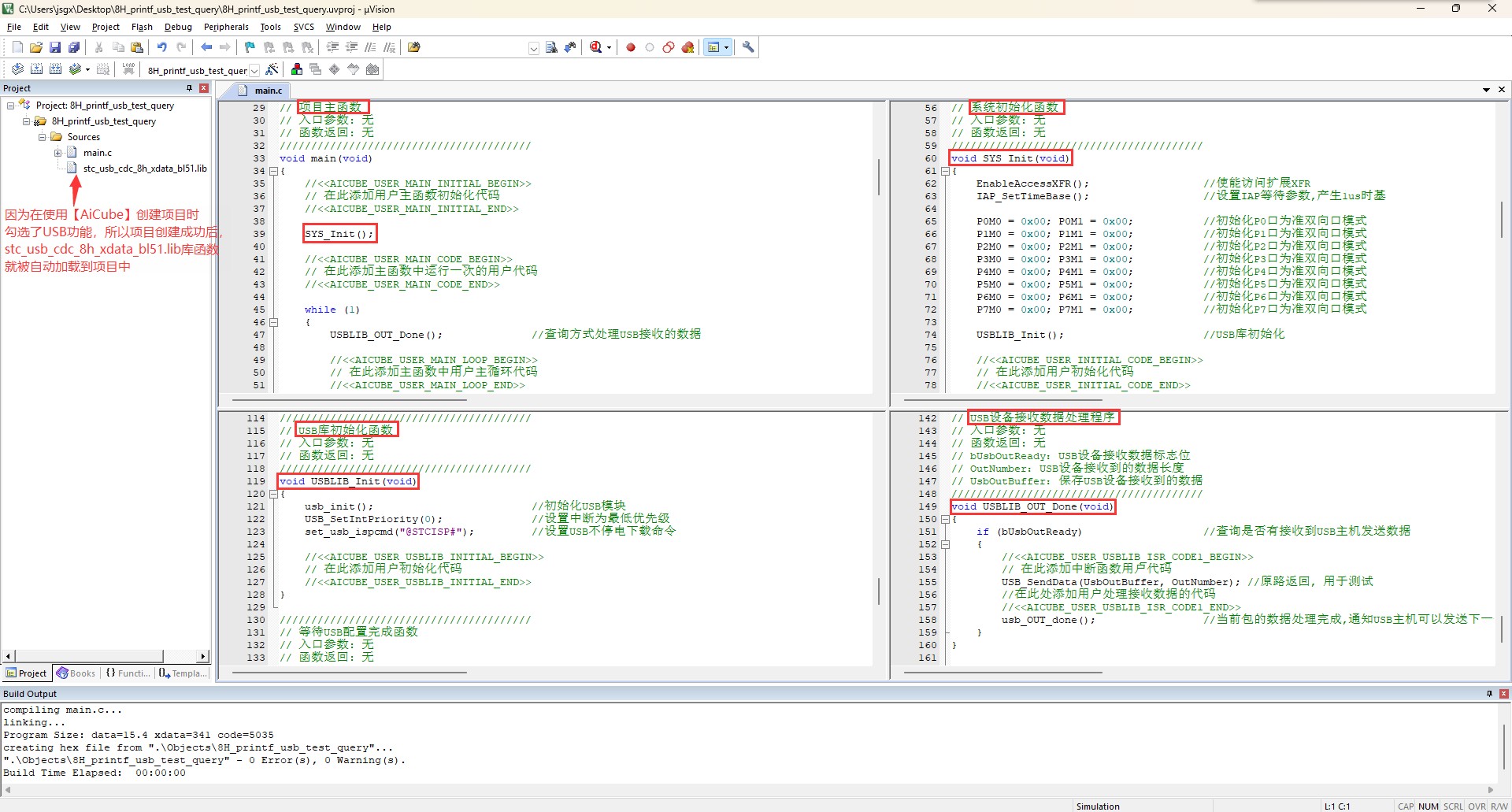

发表于 2025-5-19 14:09:12 | 显示全部楼层
printf_usb("Hello World !\r\n")或其他,
===第二个C语言程序, USB通信,查询方式,

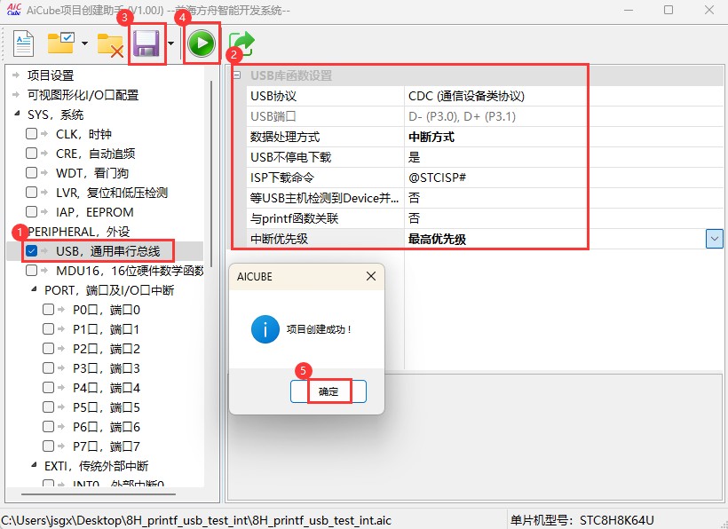

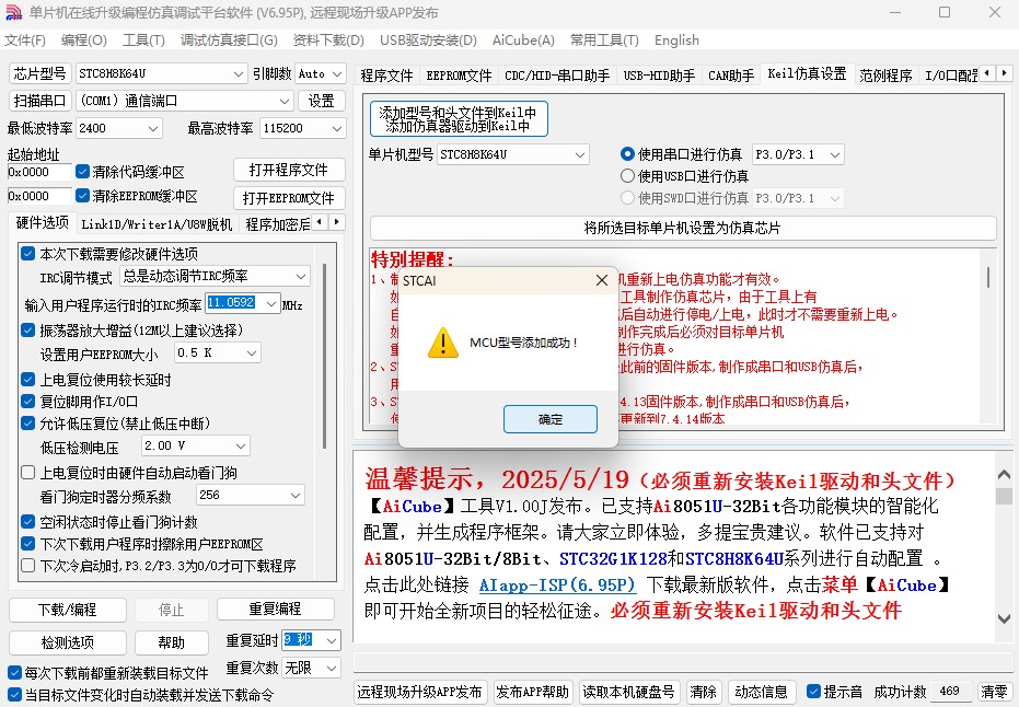

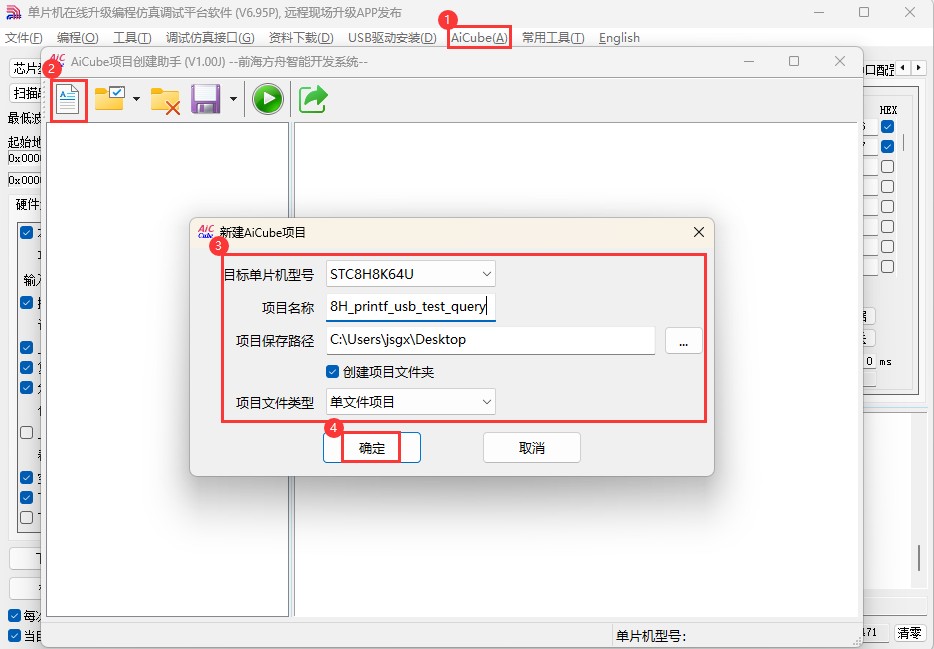

打开AiCube,创建项目文件夹。

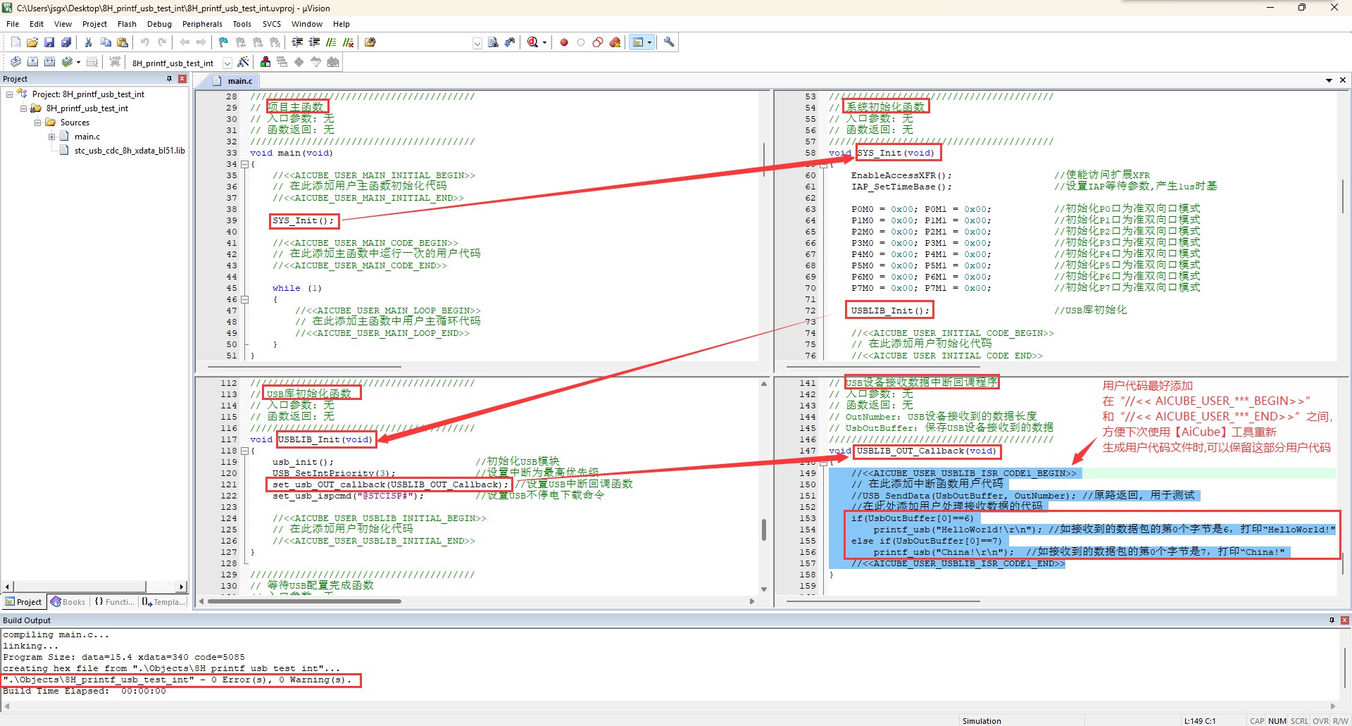

在程序中将 USB_SendData(UsbOutBuffer, OutNumber);
改成:
if(UsbOutBuffer[0]==6)
else if(UsbOutBuffer[0]==7)
     printf_usb("China!\r\n");  //如接收到的数据包的第0个字节是7,打印“China!"
编译成功。

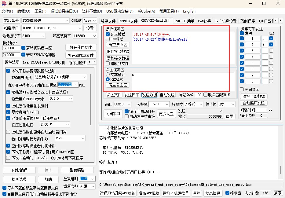

3.成功下载程序,串口助手发送区/多字符串发送区要勾选HEX模式,发送6时接收Hello World !;发送7时接收China !
8H_printf_usb_test_query.zip (149.01 KB, 下载次数: 79)

===第三个C语言程序, USB通信,中断方式,
打开AiCube,创建项目文件夹。
勾选USB通用串行总线,USB协议选择CDC,数据处理方式选中断方式,中断优先级选最高优先级,点击保存AiCube项目和创建Keil项目。
改成:
编译成功。
8H_printf_usb_test_int.zip (148.55 KB, 下载次数: 80)
