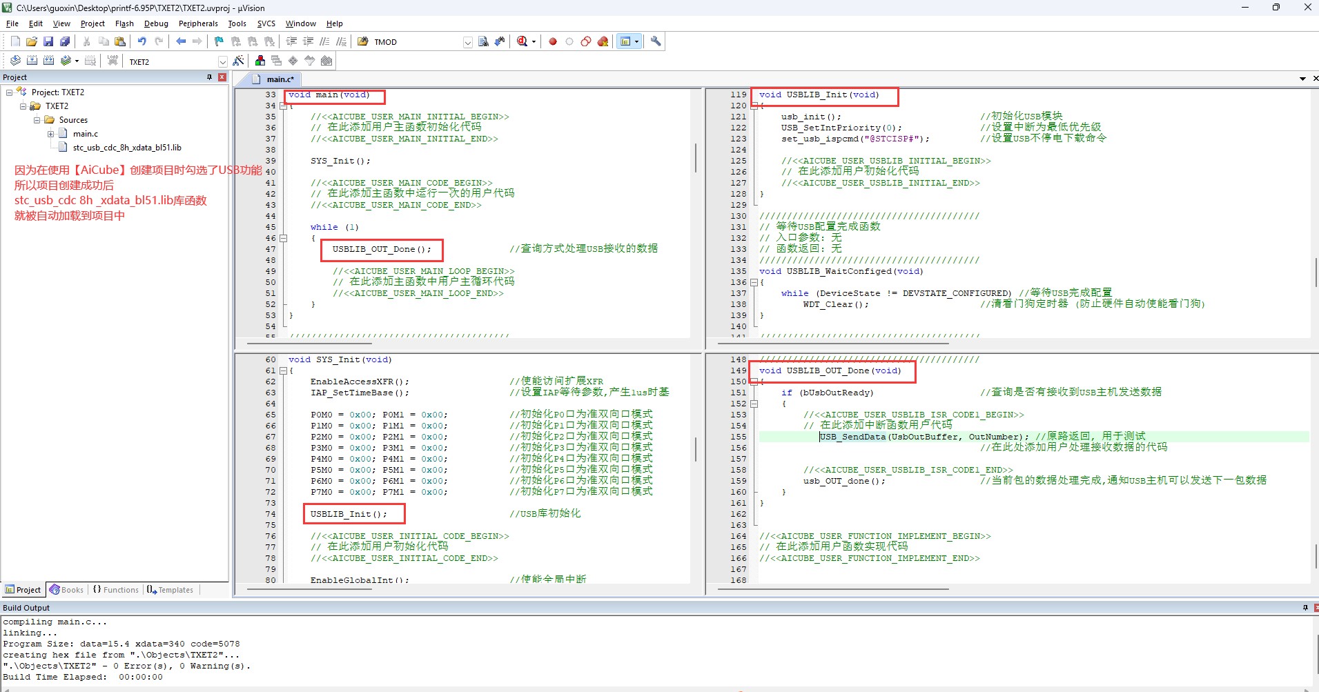

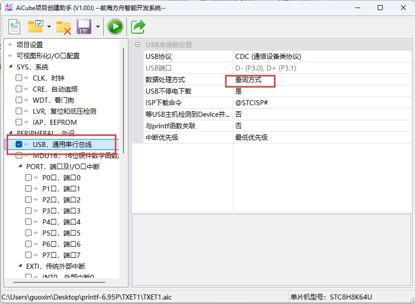

===第一个C语言程序, USB通信,
===使用 AiCube@STC-ISP 智能配置开发工具, STC8H8K64U

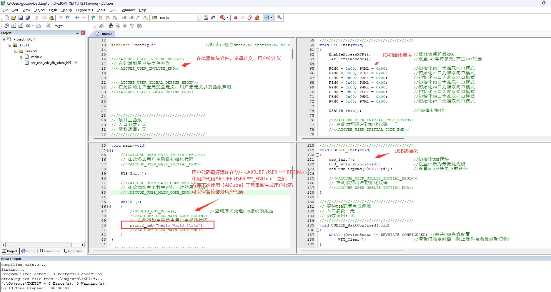

1.到官网下载最新的软件:AIapp-ISP V6.95P
https://www.stcai.com/

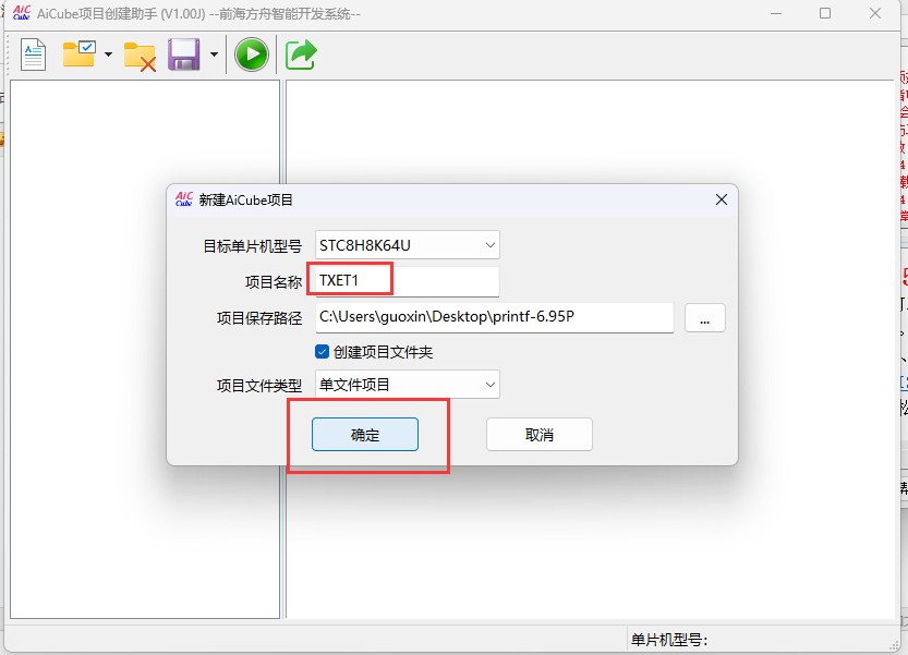

2.重新安装Keil驱动和头文件
3.生成KEIL项目:
4.自动生成的KEIL文件如下:
添加程序:printf_usb("Hello World !\r\n")后,并编译通过:
5.测试效果:
6.源代码:

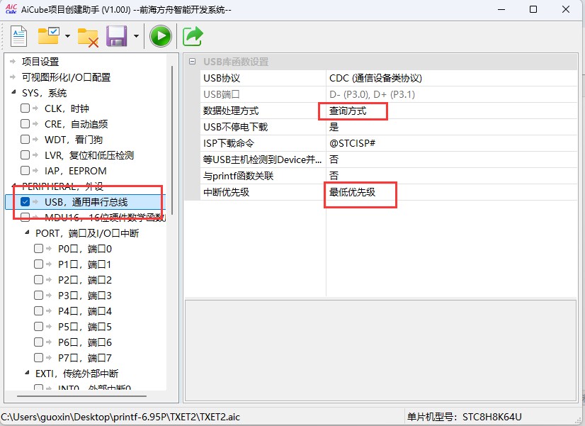

===第二个C语言程序, USB通信,查询方式
2.重新安装Keil驱动和头文件

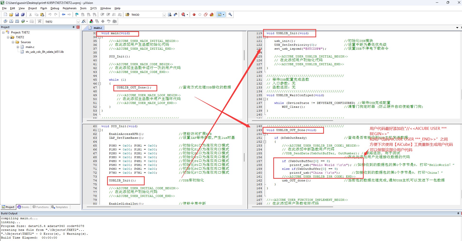

3.生成KEIL项目:
4.自动生成的KEIL项目,如下:
添加程序
if (UsbOutBuffer[0] == 8)
printf_usb("Hello World !\r\n"); //如接收到的数据包的第0个字节是8,打印“HelloWorld!”
else if(UsbOutBuffer[0] == 9)
printf_usb("China !\r\n");      //如接收到的数据包的第0个字节是9,打印“China!”
编译通过:
5.测试效果:

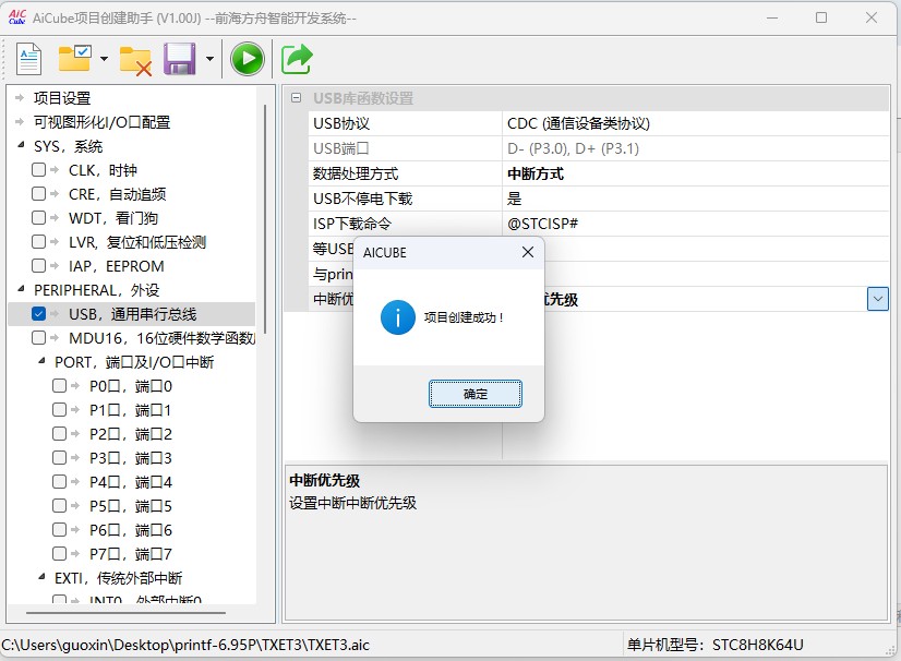

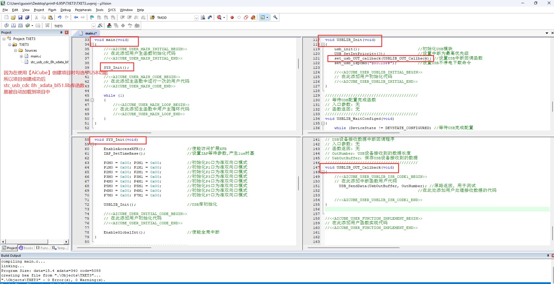

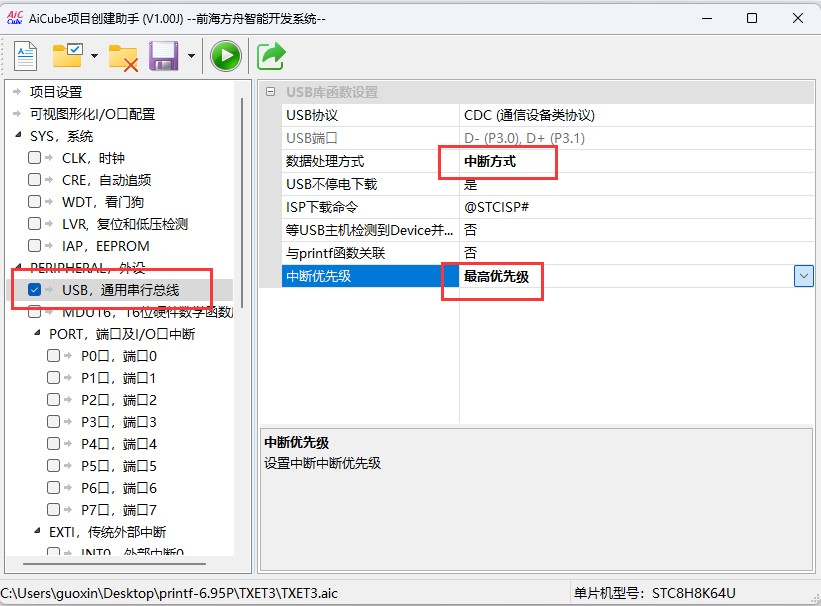

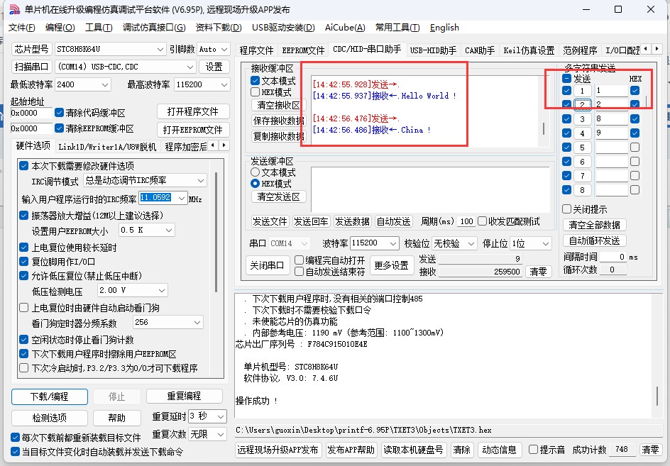

===第三个C语言程序, USB通信,中断方式
2.重新安装Keil驱动和头文件

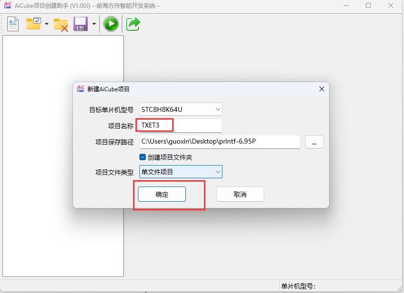

3.生成KEIL项目:

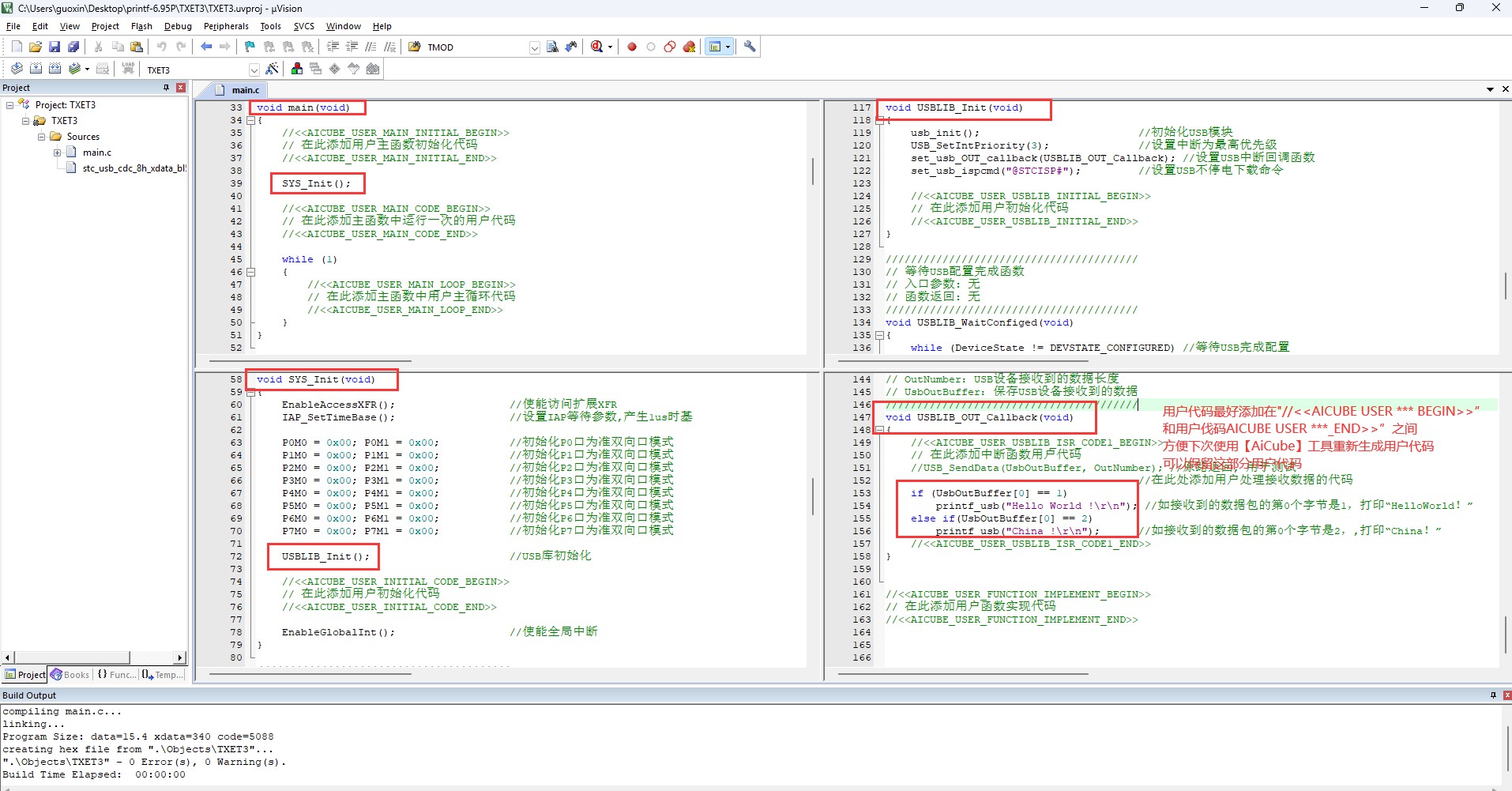

4.Aicube自动生成的Keil项目:
添加程序
if (UsbOutBuffer[0] == 1)
printf_usb("Hello World !\r\n"); //如接收到的数据包的第0个字节是1,打印“HelloWorld!”
else if(UsbOutBuffer[0] == 2)
printf_usb("China !\r\n");      //如接收到的数据包的第0个字节是2,,打印“China!”
编译通过:
5.测试效果:
6.源代码:
