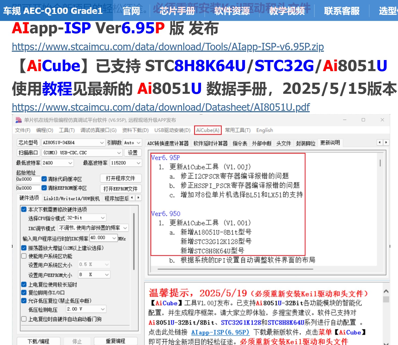

发表于 2025-5-19 13:46:56 | 显示全部楼层 |阅读模式
使用6.95P版本AiCube 做几个8H系列实验于本贴记录~

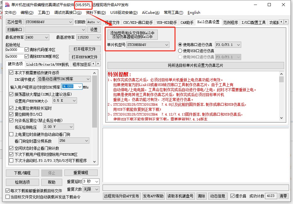

 楼主| 发表于 2025-5-19 13:52:51 | 显示全部楼层
更新版本,重新安装头文件 √

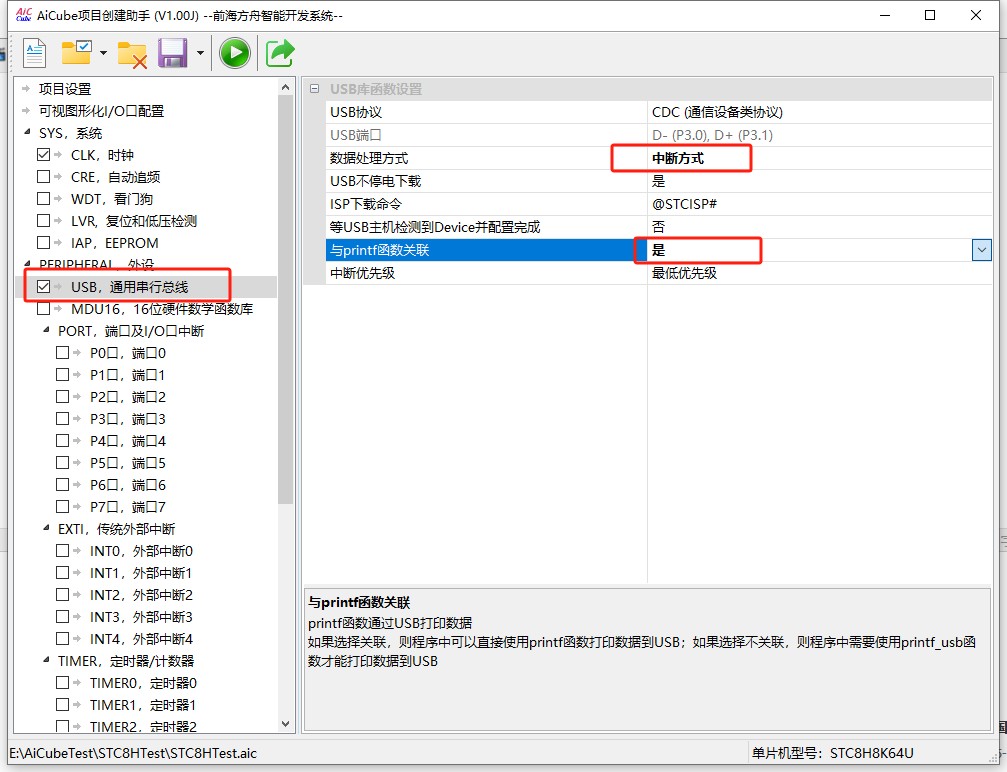

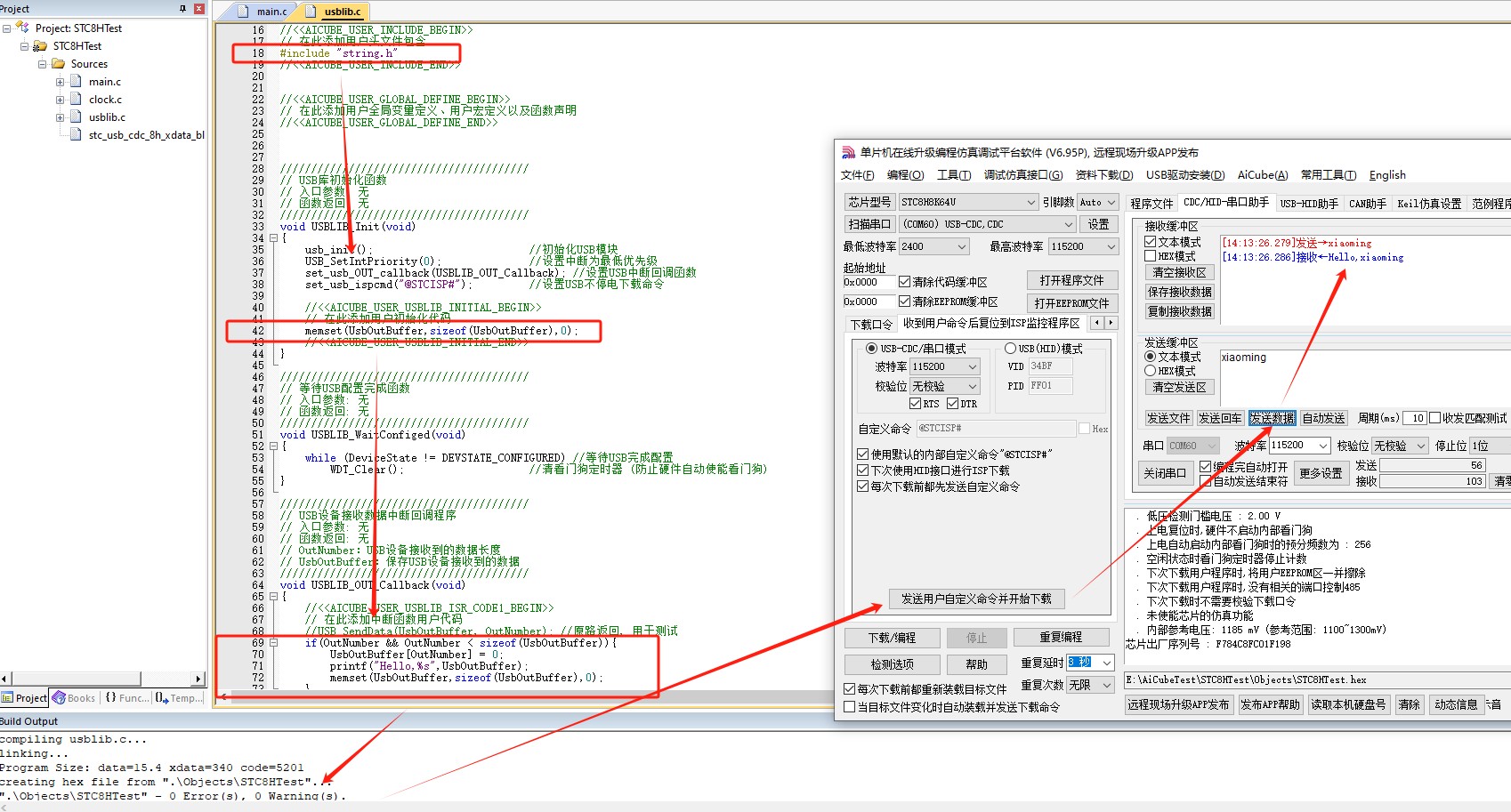

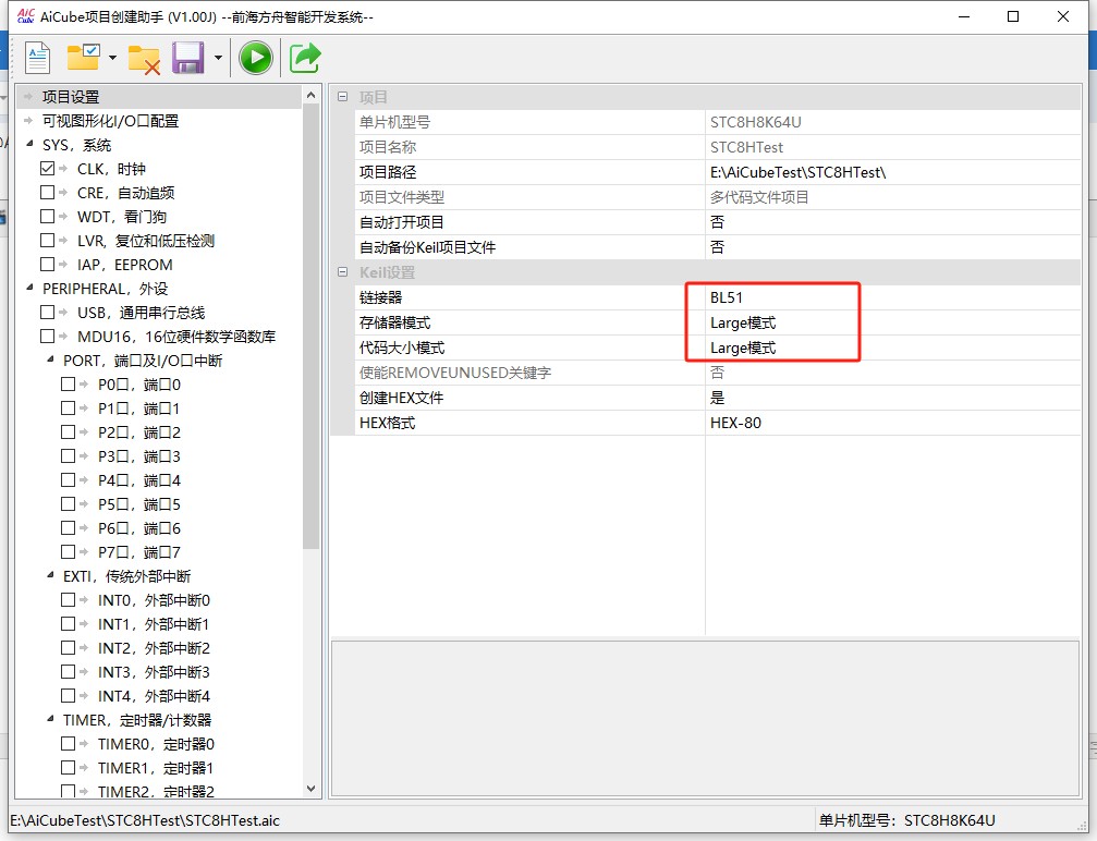

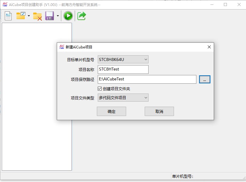

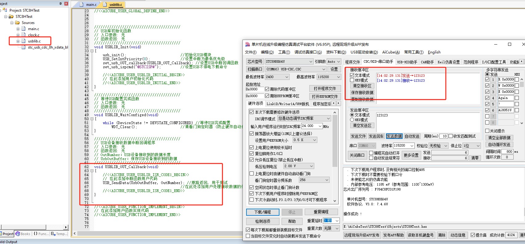

例程一 USB-CDC收发@中断模式
新建工程:
默认BL51
默认代码原路返回:
修改自定义消息:
123
5133
11463

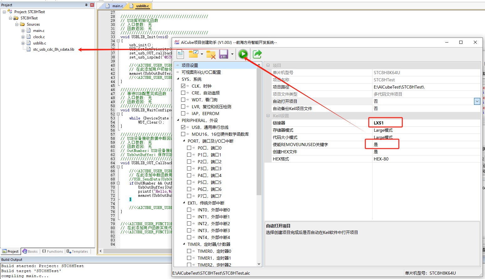

 楼主| 发表于 2025-5-19 14:17:38 | 显示全部楼层
切换LX51再试下,lib自动切换为LX51库。
123
5133
11463

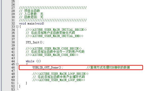

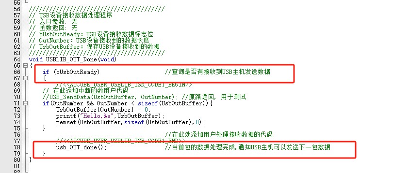

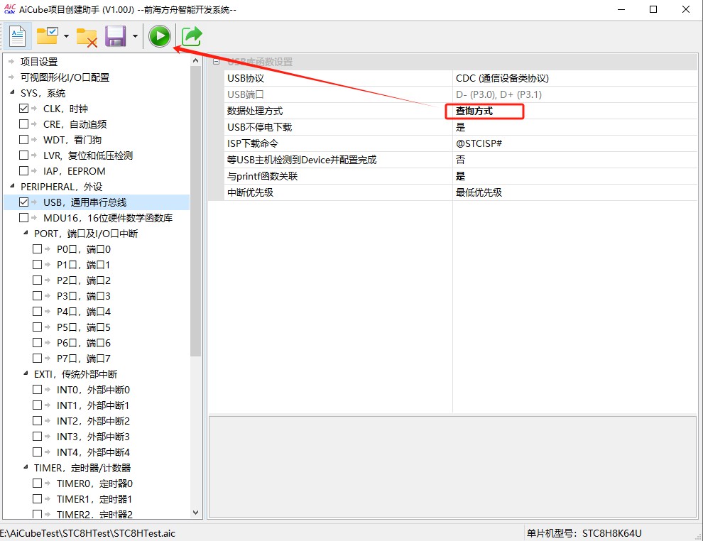

例程二 USB-CDC收发@查询模式
一键切换查询模式,查询逻辑由AiCube生成可直接重新编译:
差异点:
123

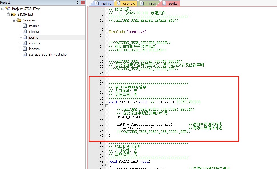

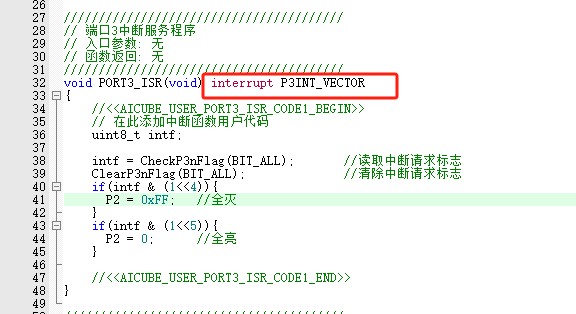

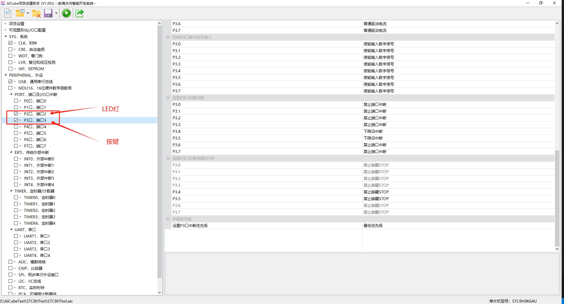

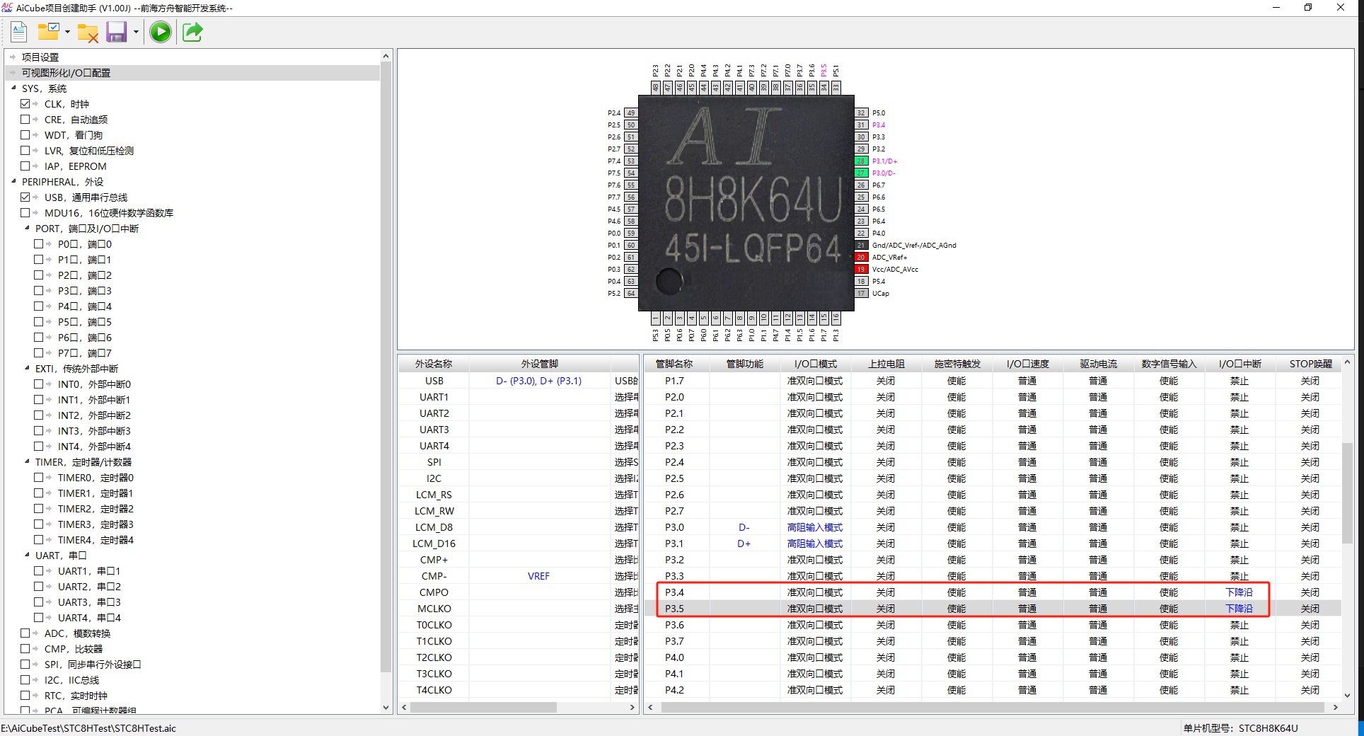

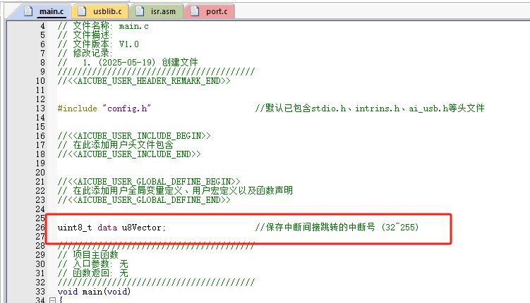

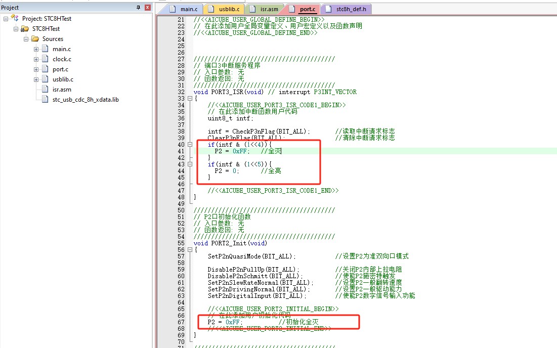

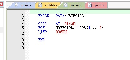

例程三 GPIO中断
使用开天斧开发板,P34 P35测试IO中断,P34控制P2灯全灭,P35控制P2灯全亮。
LX51 自动生成汇编跳转!!!
修改灯控逻辑:
下载测试:
123
5133
11463
 楼主| 发表于 2025-5-19 14:46:34 | 显示全部楼层
切换BL51,中断声明自动改为直接声明(大于31需要安装Keil中断向量号拓展插件):
127
2075

发表于 2025-5-19 14:50:14 | 显示全部楼层
请教LX51和BL51有什么区别 ?
这里测的主要是: 1.中断区别,LX51不能用Keil中断向量号拓展插件更改,所以大于31中断需要用汇编跳转 2.REMOVEUNUSED差异,LX51可用,BL51不可用 3.USB LIB差异,LX51和BL51各是各的,不能混用。  详情 回复 发表于 2025-5-19 14:59
123
5133
11463
 楼主| 发表于 2025-5-19 14:59:25 | 显示全部楼层
xxkj*** 发表于 2025-5-19 14:50
请教LX51和BL51有什么区别 ?
这里测的主要是:
楼主正解  详情 回复 发表于 2025-5-19 20:08
