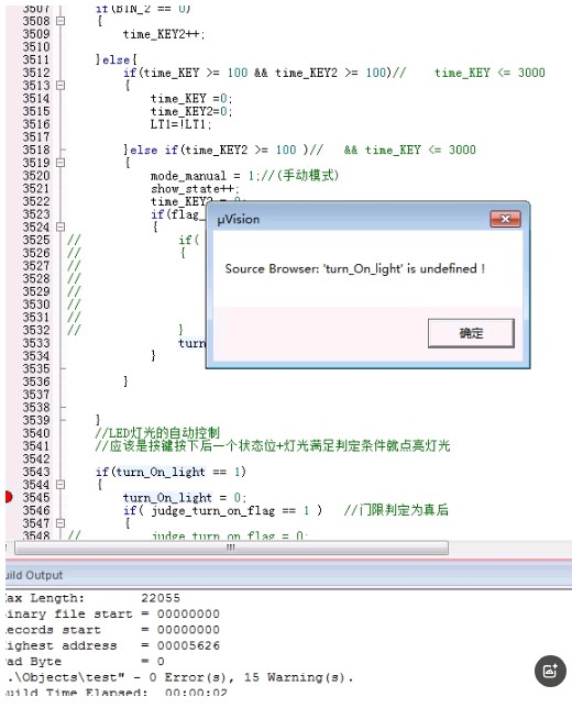

大佬,请问有遇上下面这个情况么?
就是代码编译通过,但是只要使用 go to  define 后部分变量就提示没有这个定义。但实际上编译后的代码却能够正常运转在设备里面

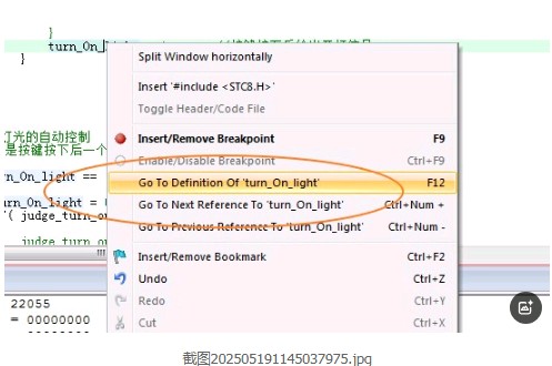

发表于 2025-5-19 11:51:55 | 显示全部楼层
代码在设备中能够运转,外设运转情况良好。
但是  ,有部分定义的变量无法跳转到定义处

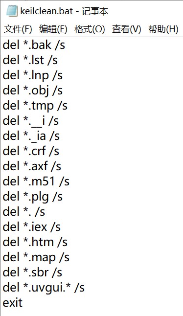

发表于 2025-5-19 13:09:07 | 显示全部楼层
关闭keil
运行keilclean.bat
打开keil
勾选Browse Infomation
重新编译

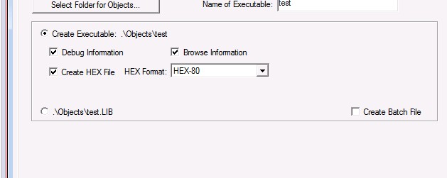

发表于 2025-5-19 14:12:59 | 显示全部楼层
勾选Browse Infomation了吗?

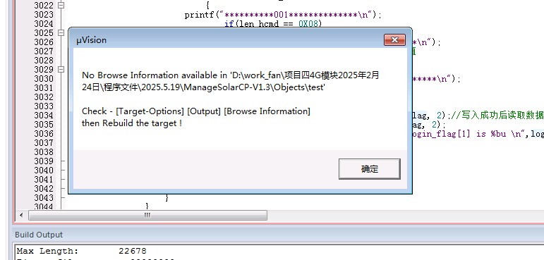

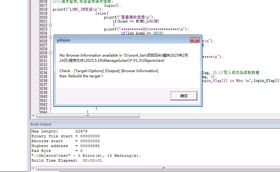

发表于 2025-5-19 17:46:11 | 显示全部楼层
Debu*** 发表于 2025-5-19 13:09
关闭keil
运行keilclean.bat
打开keil
老师您好,我已经按照您指导的步骤完成以下内容 提示内容说我没有勾选有个东西,然后我其实是有勾选的

发表于 2025-5-19 17:47:04 | 显示全部楼层
有勾选的

发表于 2025-5-19 18:22:22 | 显示全部楼层
关闭keil
运行keilclean.bat
打开keil
谢谢大佬,这里是我设置那个输出路径的关系,好像是。我删除原来的东西后,重新生成到一个文件夹就搞定了。可能是链接问题?  真心感激
