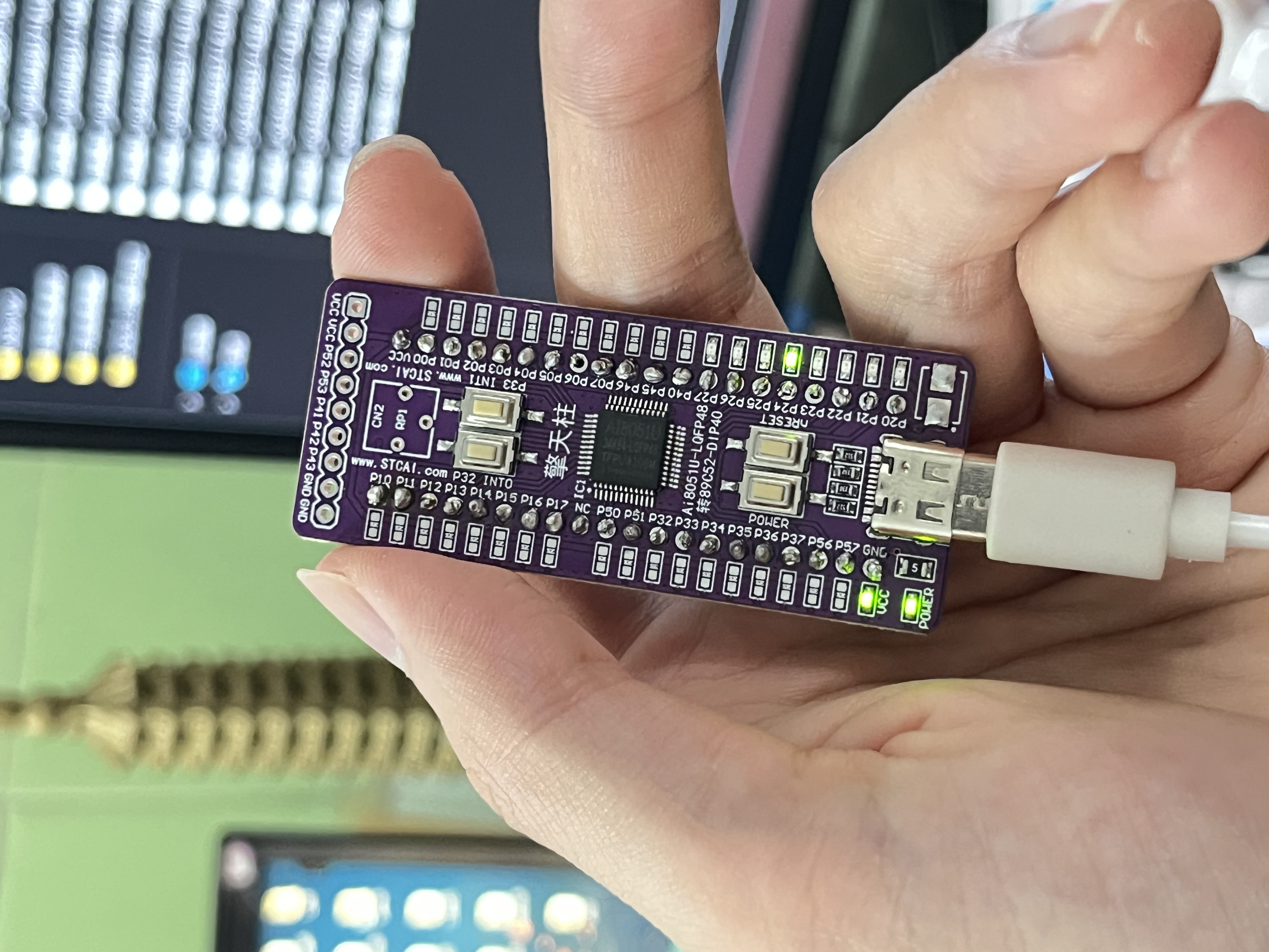

学完之后发现和51的区别,这里讲到了一个很重要的点,就是配置IO口,此处分为四种不同的配置模式,准双向口、推挽输出、高阻输入、开漏模式,课程当中主要讲解了准双向口的工作原理,准双向口又称8051端口模式以及弱上拉,首先需要先配置P0M0,P0M1,都设置为0就是准双向口模式,最幸运的是有STC-IPS这个软件,可以有这四种设置的配置,太方便了,感受到科技的力量!
代码如下:
#include “ai8051.u”
void main()
        P0M0 = 0X00;
        P0M1 = 0X00;
        //把P0-p07端口设置为双向端口
        P4M0 = 0X00;
        P4M1 = 0X00;
        //把P4端口设置为双向端口
        while(1)
                P40=0;
                P00=0;

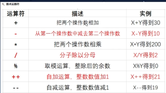

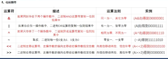

2.数据类型
主要是要判断好范围,不能用于过大的数
3.运算符
主要是区分/和%
++和--
0为0,非0为真!
判断语句中常用
注意数据的溢出,数据类型的选择。

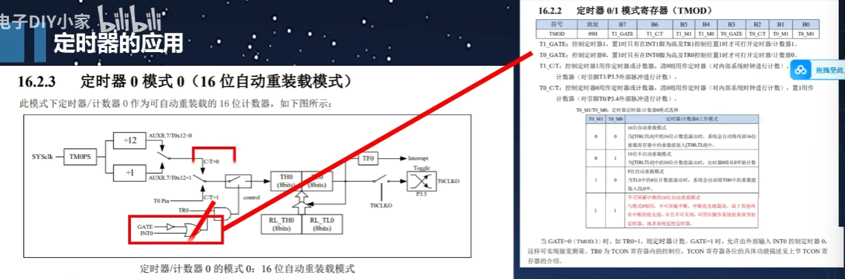

定时器的本质,就是从设定的值到65536以后溢出,记作一次标志位,是得ETH0中断
