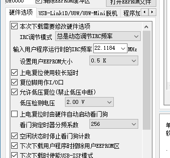

EEPROM读写不成功

发表于 2025-5-19 09:24:24 | 显示全部楼层
IAP型号,这里是如何设置的

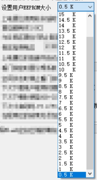

 楼主| 发表于 2025-5-19 09:31:49 | 显示全部楼层
就是0.5k的
改大点,程序里从0x0400开始读写的  详情 回复 发表于 2025-5-19 09:42
123
5133
11465
发表于 2025-5-19 09:42:20 | 显示全部楼层
改大点,程序里从0x0400开始读写的
