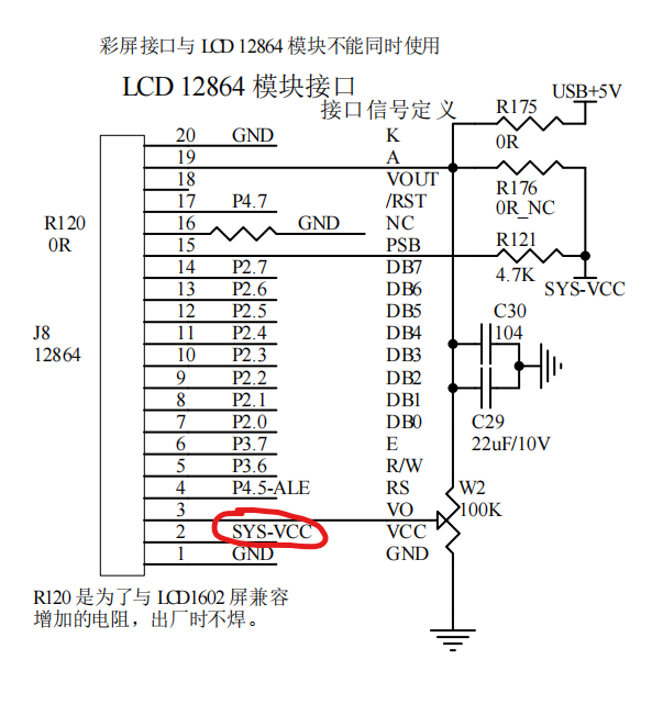

我的屏幕插在普中的板子上能够正常显示,但是在AI8051U实验箱上虽然屏幕是亮的,但不显示内容。
本来是怀疑代码不适配,但是凑近屏幕看能够看到显示淡淡的内容,因此代码是没有问题的。于是怀疑是电压不足导致对比度低,但是调了W2电阻也没有什么用。
然后对比了下普中和实验箱的原理图,发现普中的VCC引脚直接接的5V,而实验箱接的是SYS-VCC,也就是3.3V。我试着短接了一下SYS-VCC和5V引脚,结果屏幕就正常了。但毕竟电压不同,只敢短接几秒钟。
不知道有什么比较简单的方法可以改一下电路,让屏幕正常显示,这么多引脚,可不想用杜邦线接。

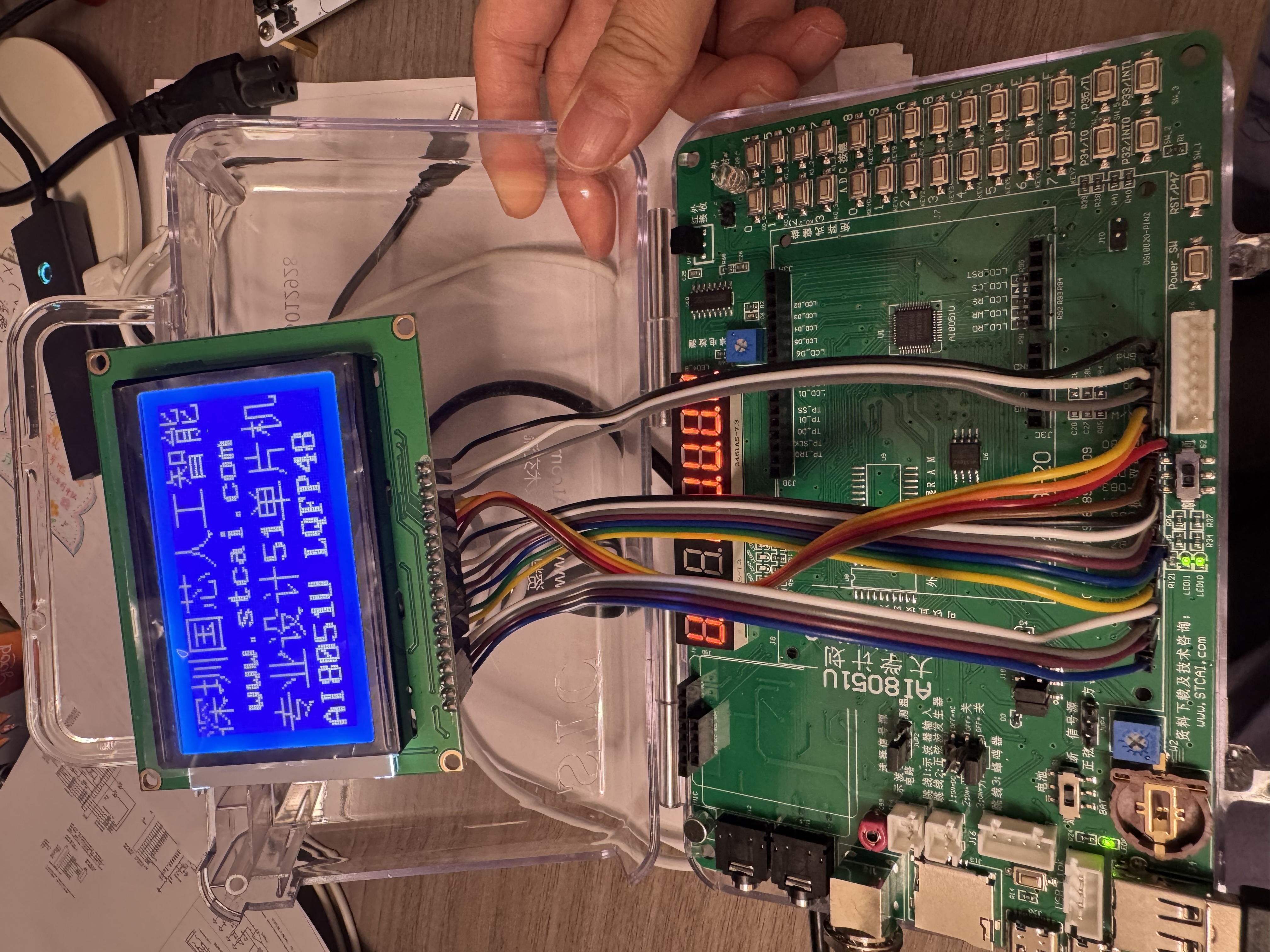

 楼主| 发表于 2025-5-20 17:37:07 | 显示全部楼层
erci*** 发表于 2025-5-20 17:20
基于AI8051U_V1.2实验箱_学习实验之初识 - 学习打卡区 | 感悟 国芯技术交流网站 - AI32位8051交流社区
这位网友和我遇到的问题是两回事哈,他是TFT彩屏供电不足,我是12864LCD供电不足,问题在2号引脚。目前只能暂时用杜邦线解决问题。 IMG_9147.jpeg

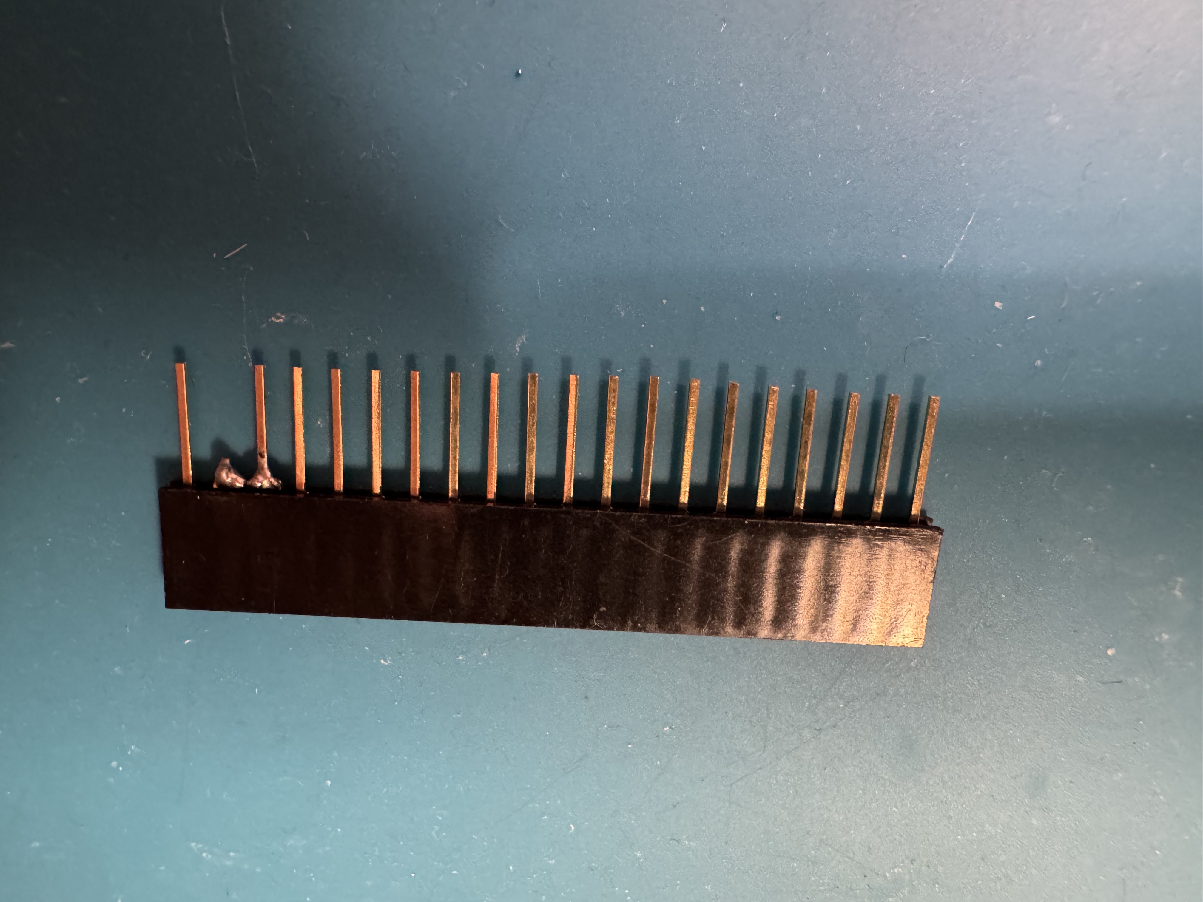

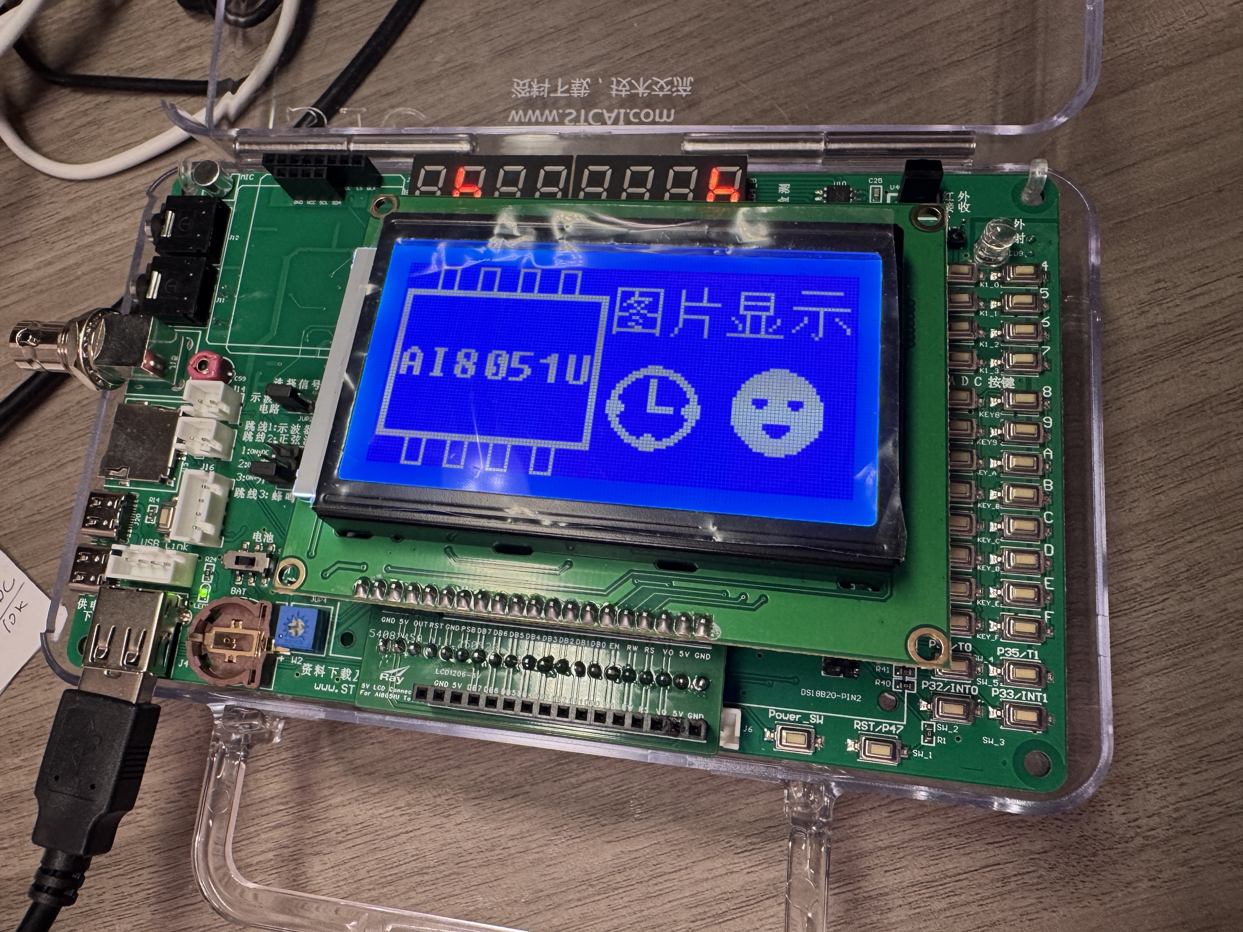

 楼主| 发表于 2025-5-20 19:48:42 | 显示全部楼层
办法总比困难多,我用了一个排母,剪掉3.3v针脚,并和旁边的VO针脚(5v)短接,问题算是简单优雅地解决了

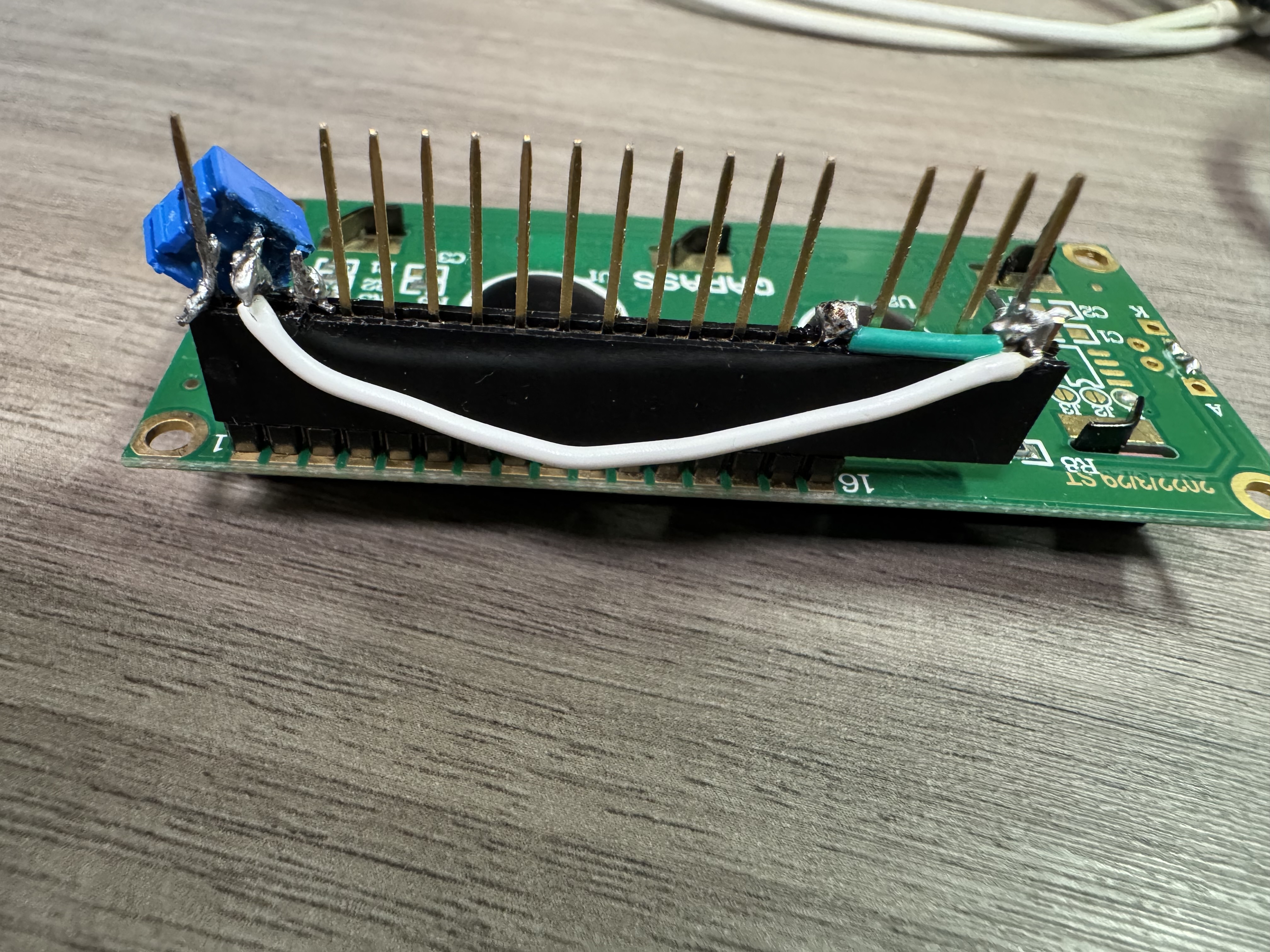

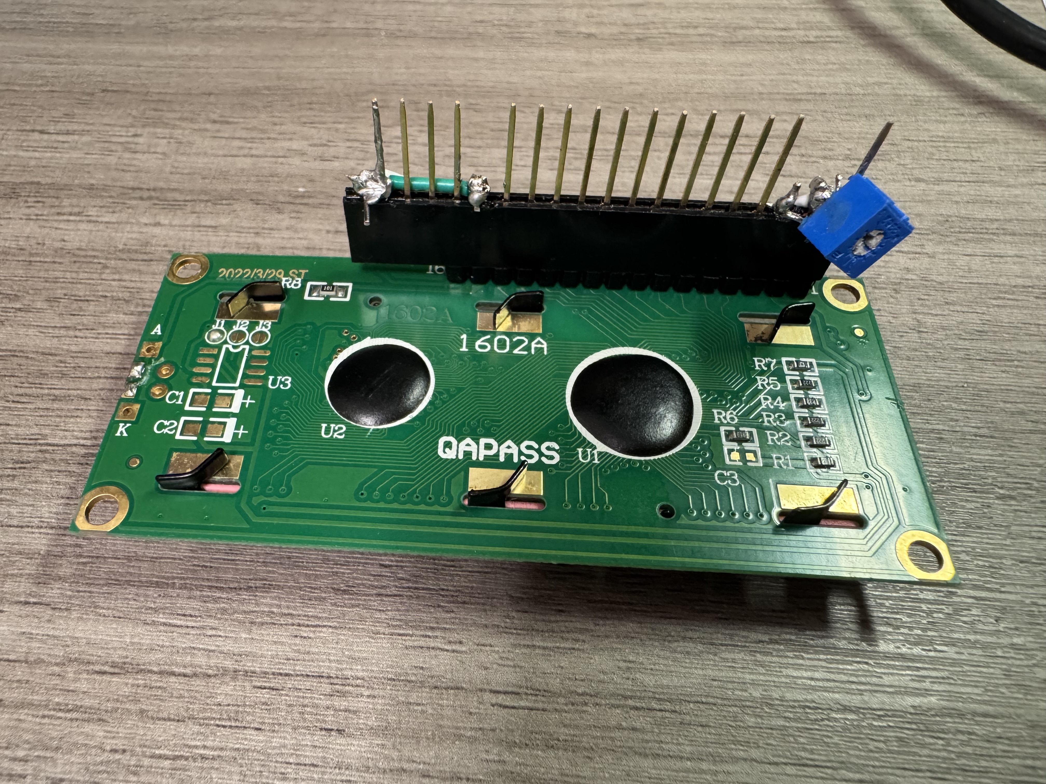

 楼主| 发表于 2025-5-21 00:15:23 | 显示全部楼层
依葫芦画瓢,顺便把LCD1602的显示问题也解决了。1602的转接比12864稍微复杂点,还需要焊上一个可变电阻。虽然工艺粗糙,但最终也正常显示了,完全不破坏电路板。

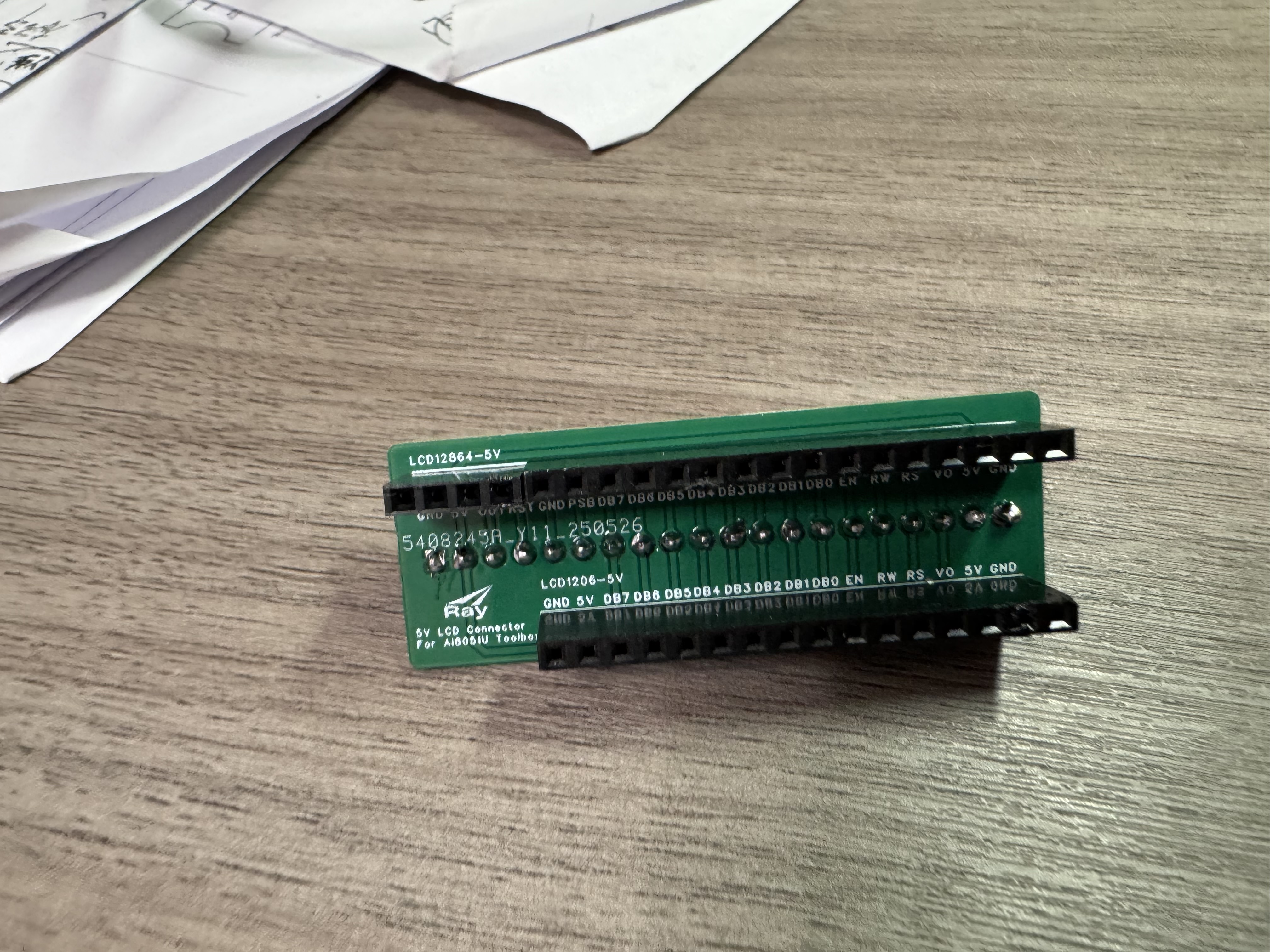

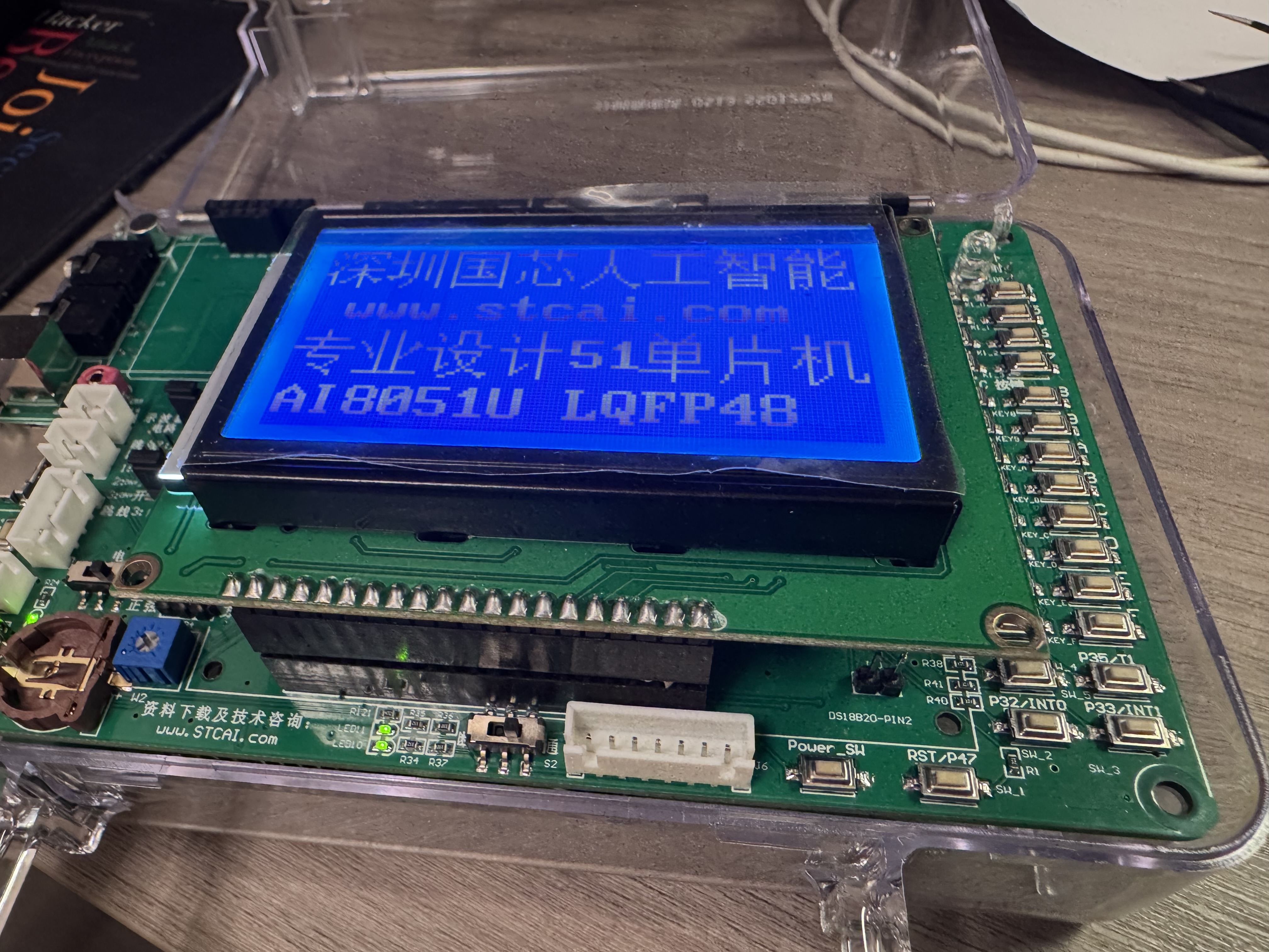

 楼主| 发表于 2025-5-29 21:30:25 | 显示全部楼层
因为排母针脚太细,用来转接既不牢固,也容易接触不良。于是干脆画了个转接板,这样就能稳定运行两块LCD了。算是最终解决方案吧。
