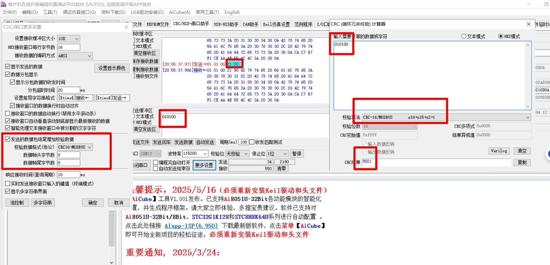

一个计算结果是9021,另一个是2190

大小端问题,我问过该问题,CRC16-MODBUS固定就是这种格式(小端),没有问题

modbus就是大小端问题
