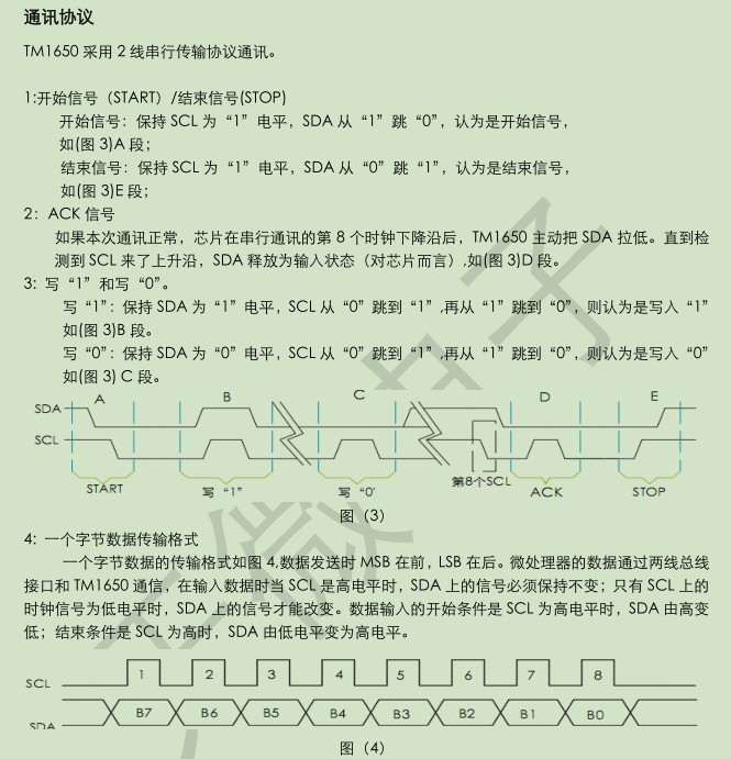

发表于 2025-5-18 23:32:08 | 显示全部楼层
你再看看通讯协议吧,我感觉时序有问题
  • 打卡总天数:361
  • 最近打卡:2025-10-20 00:08:55
210
2206
2206
发表于 2025-5-18 23:33:37 | 显示全部楼层
时序参数
