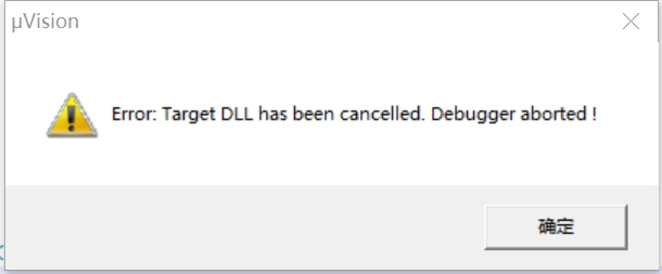

8H4K64TL设置仿真后,可以下载正常的程序,但是不运行。
而且仿真也非常不好用,看不到任何效果,程序几乎没有运行。

发表于 2025-5-18 11:50:00 | 显示全部楼层
是在KEIL C51仿真的

发表于 2025-5-18 15:21:40 | 显示全部楼层
按正常下载方式重新下载即可
注意需要仿真时请勿勾选该选项:
否则一旦重新编译,就会正常下载一次程序,导致仿真程序被覆盖掉,从而无法继续仿真

发表于 2025-5-18 16:13:17 | 显示全部楼层
现在使用STC-USB Link1D下载,仿真。可以下载程序,但是不运行。无法仿真,keil里面设置仿真接口不知道选哪个,在STC-ISP里面可以看到3个端口,COM24,COM25,LINK1,试过COM24,COM25都不行,没有试LINK1,因为keil里面找不到link1,不知道大家怎么解决的?
