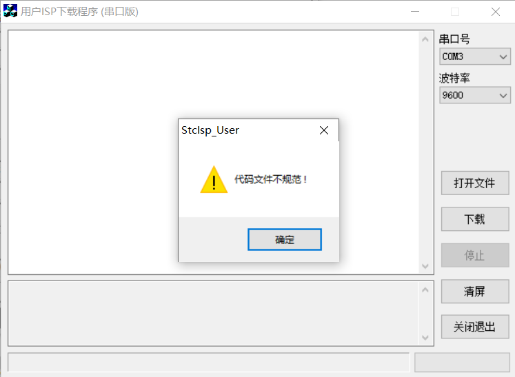

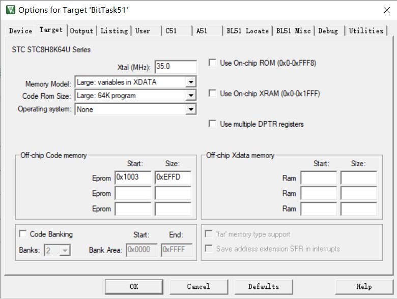

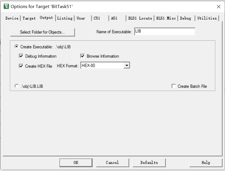

已经按照pdf文档对Keil设置了,但是打开文件还是显示文件不规范。
这是怎么回事?
难道是我代码写的太多了?

发表于 2025-5-18 10:48:04 | 显示全部楼层
erci*** 发表于 2025-5-18 10:42
没选错hex吧,上传工程看看
hex没选错。
问题找到了,是中断向量大于31的问题。
我之前加了一个asm的汇编文件,用来处理大于31的问题。
我现在把这个文件删掉,就没问题了!

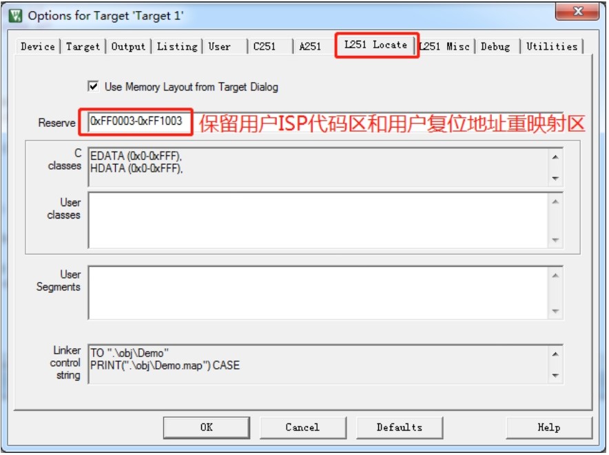

发表于 2025-5-19 10:08:10 | 显示全部楼层
是不是这里没有设置?
  • 打卡总天数:375
  • 最近打卡:2025-11-06 10:26:51
89
1703
1703
发表于 2025-5-19 10:40:54 | 显示全部楼层
jw*** 发表于 2025-5-19 10:08
是不是这里没有设置?
你这个是C251是另一个单片机
