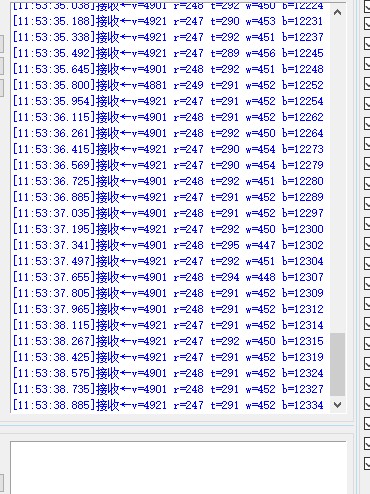

v是外部电压,t 是温度,, r是外部电压的adc值,w是温度采集到的值
当 温度采集到的值跳0时,温度马上跳992, 为啥外部电压采集的值不会跳. 外部电压也不跳
正常不解除ntc的时候,跳的比较少,, 当用手摸上ntc, 跳的就厉害一点
这个是啥问题哦?

刚刚写了个计数器.. 不是偶尔,,是一直在跳

比如我 adc 通道为 0  接的ntc 那就一直跳
如果通道为1 (什么都不接), 不用手摸就不跳,用手摸到就跳

问题不是单片机. 应该出在程序上.
程序我照抄的那个试验箱  16路adc轮询那个
可否在代码里面 如果采样为0,, 就读上一个数据来解决我这个问题

不知道你用的哪个型号。
请检查电路,注意电源和ADC参考电压要纹波尽量小,输入信号也要纹波尽量小,ADC通道对地要接1nF~100nF电容。悬空输入的ADC跳动是正常的。
只要设计得当,STC的12位ADC可以得到低噪声、高精度的结果。

问题我已经找到了
就是那个电容没接,,接了就好了
但是我看https://www.stcaimcu.com/forum.p ... mp;page=1#pid130776
这个就没有接电容, 也很稳
