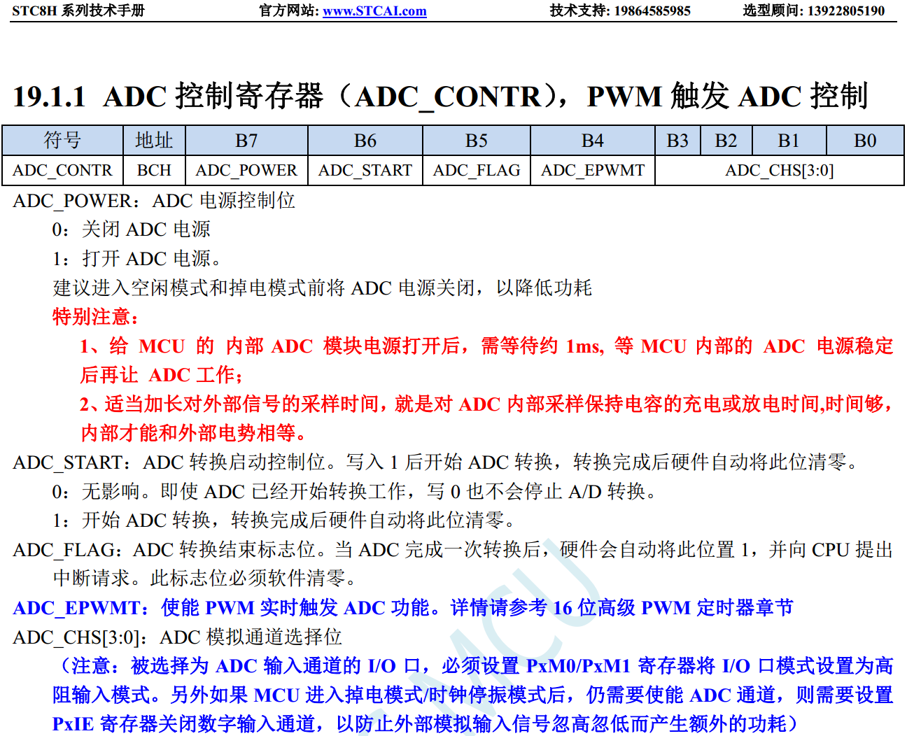

发表于 2023-4-15 21:32:29 | 显示全部楼层
ADC_CONTR有一个ADC_START位,写1开始转换,完成后自动清零,可以通过这一位进行判断(确保不会被程序手动清零)
