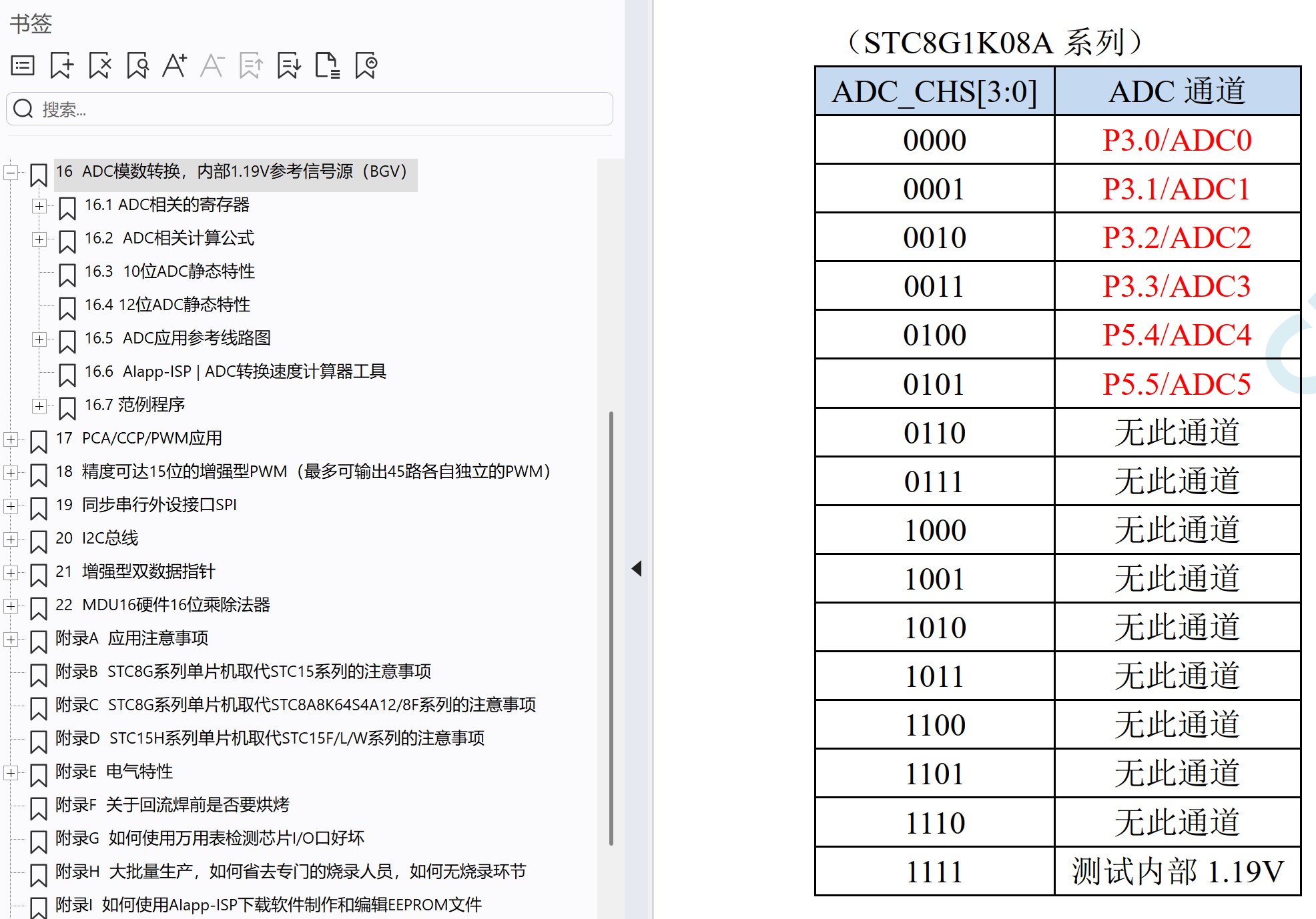

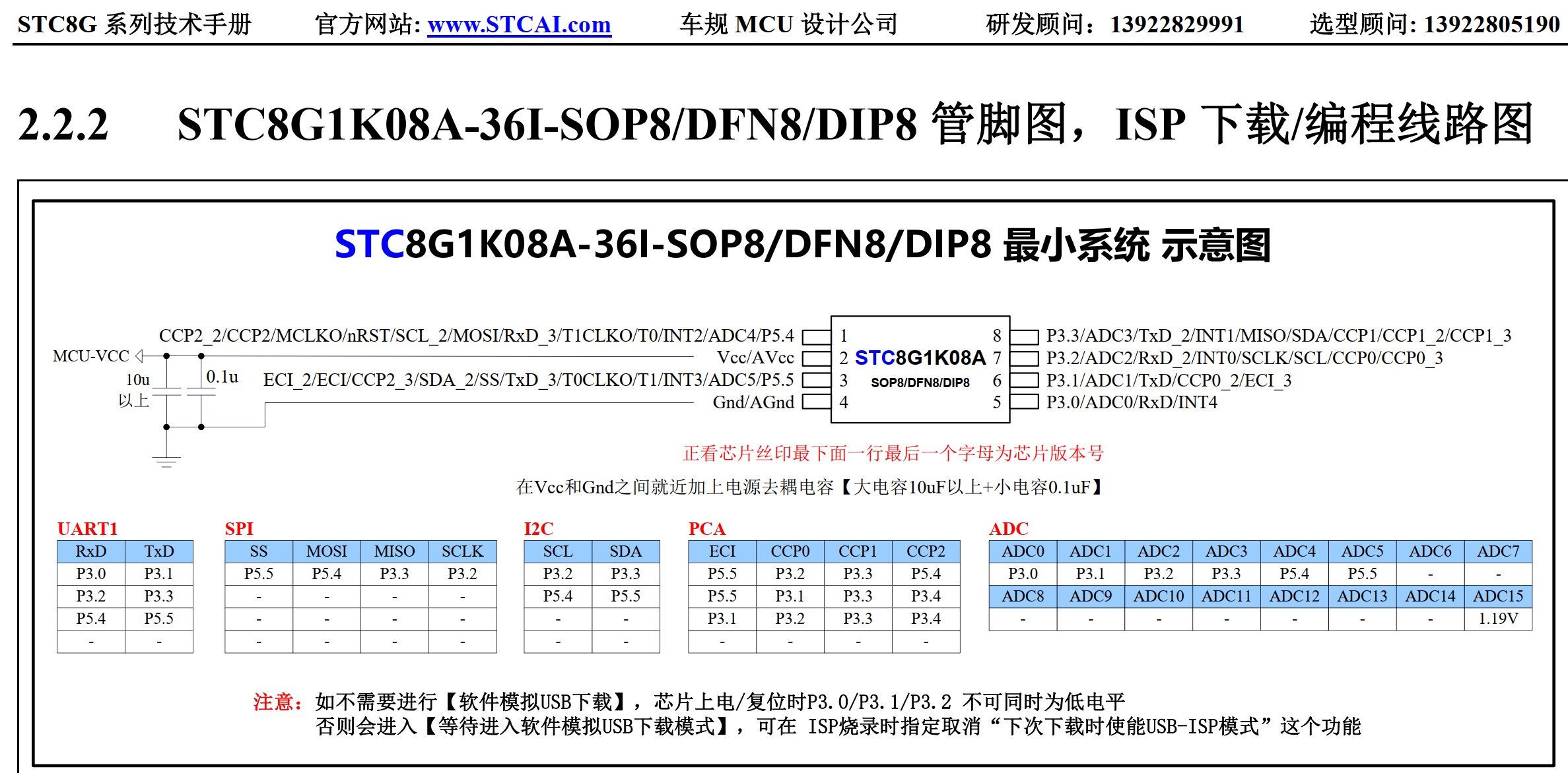

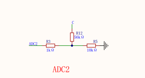

这是我的电路图,但是我的ADC2被占用了,想请问一下大神这个该怎么获取adc2的数据

但是我uart通信口只接出来了这个端口,其他没有接出来

能否详细点说?在呢么占用法?要度ADC2就是直接启动ADC转换,ADC2输入你要转换的电压即可。

梁工,您好,我想通过uart显示出来我读取到的adc2通道的转换后电压和adc数值,但是我的TXD和adc2用了同一个引脚,这样能读取出来adc2的数值吗?
那就是设计的问题,做ADC转换时,别的信号不能影响ADC输入。  详情 回复 发表于 2025-5-17 21:48

P3.2/ADC2/RXD_2, 不是发送管脚,
P3.3/ADC3/TXD_2是发送管脚,可以发送

可以轮换用,采样时候配成ADC模式,
采完样后配成串口模式,发数据,
要注意ADC前端的电路设计,不要影响串口逻辑,必要时做个电阻隔离
