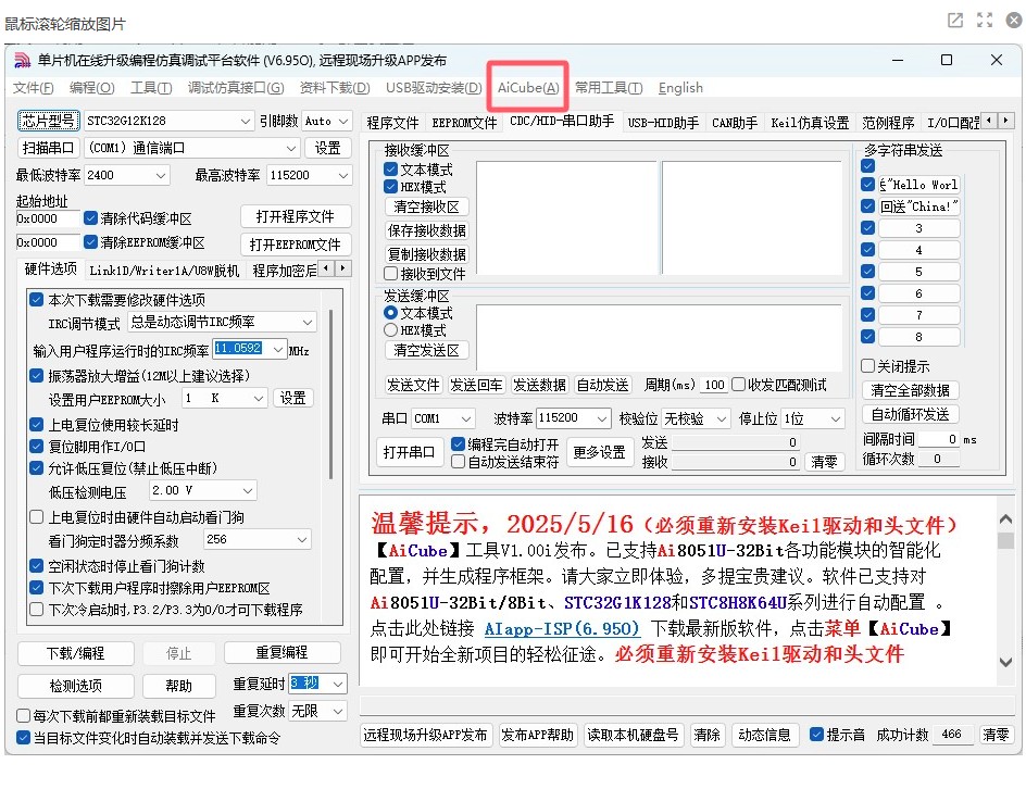

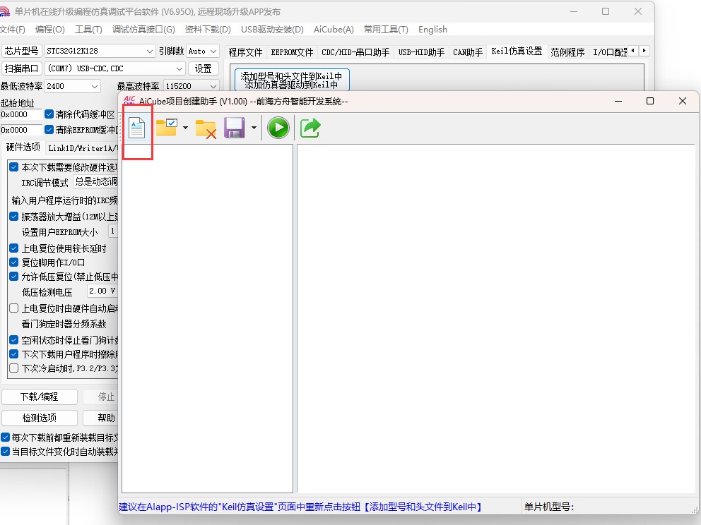

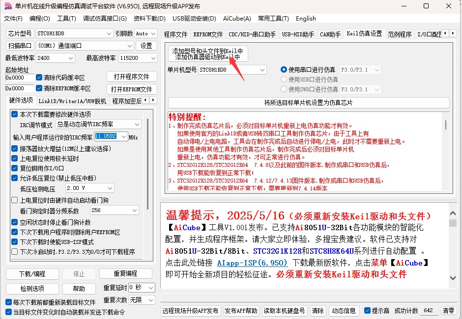

1、打开AIapp-ISP-V6.95O软件,点击Keil仿真设置,重新添加型号和头文件到keil中
2、点击Aicube,创建项目名称,并点击确定

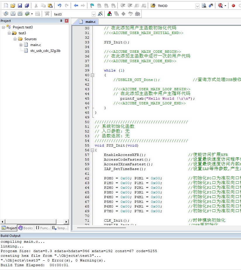

4、在程序文件中,添加代码:printf_usb("Hello World !\r\n");
并编译,0错误0警告
5、连接STC32G12K128实验箱,按住P32不放,再按一下Power键,随后松开,再松开P32,进入USB下载模式
   打开刚刚保存的Hex文件,点击下载。可看见CDC/HID-串口助手一直在打印“Hello World !”。

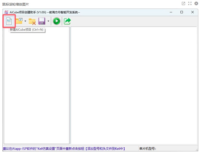

1、点击AiCube,点击新建AiCube文件,选择STC32G12K128,保存到自定义目录里。

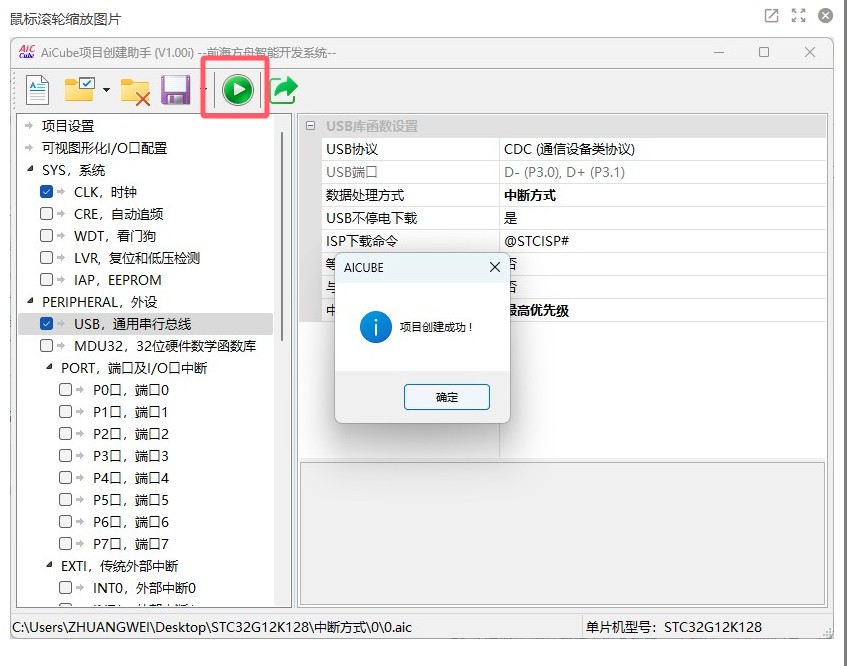

2、选【USB,通用串行总线】
3、点击创建项目文件,选择中断方式,最高优先级,显示创建成功
