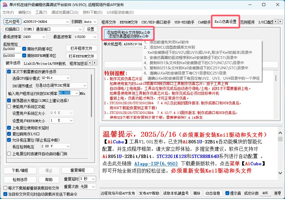

===第一个C语言程序, USB通信,

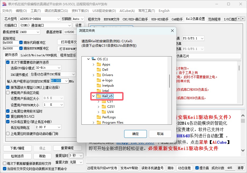

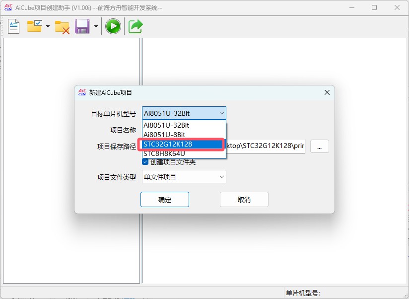

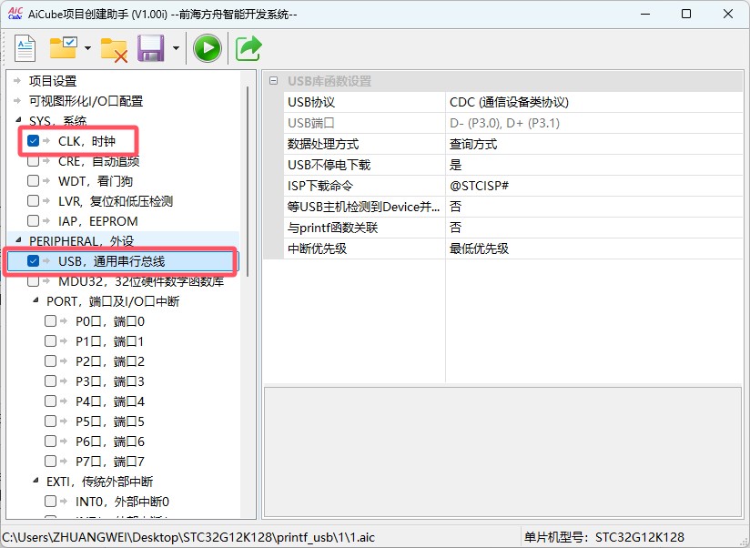

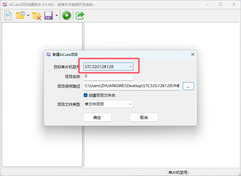

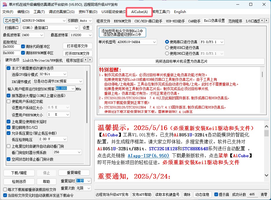

一、实验步骤

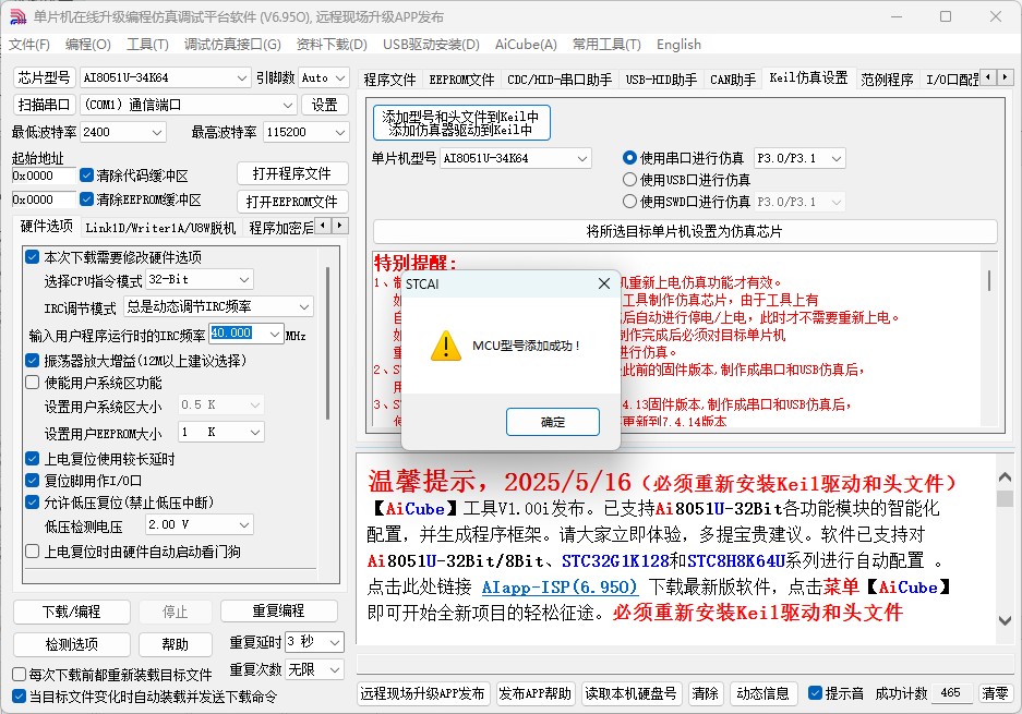

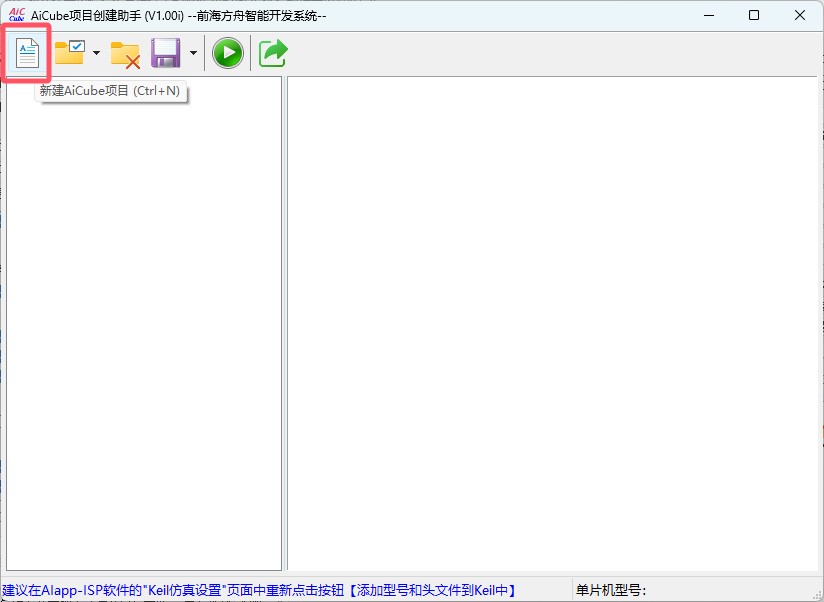

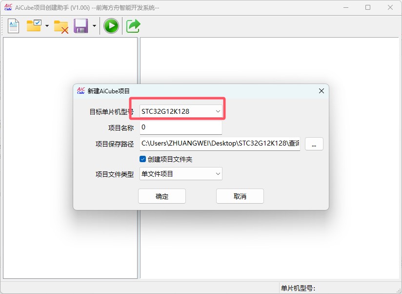

1、添加驱动到KEIL路径,显示添加成功。

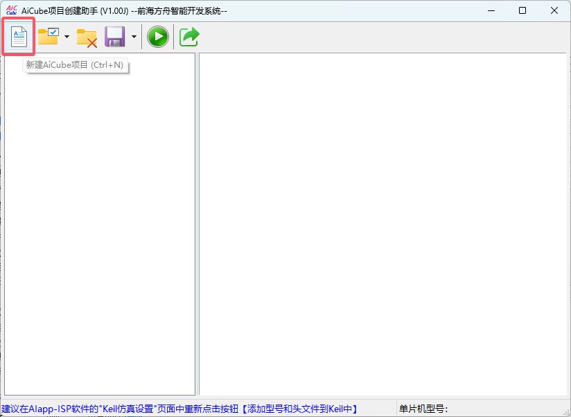

2、点击AiCube,点击新建AiCube文件,选择STC32G12K128,保存到自定义目录里。

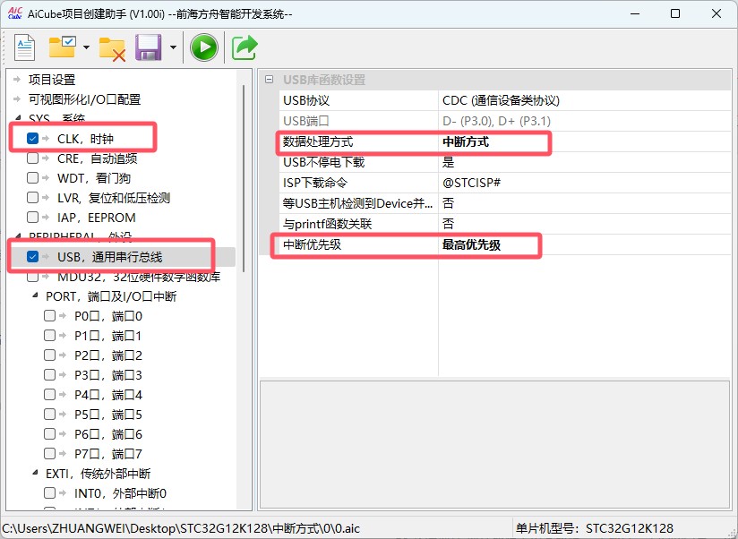

3、勾选【USB,通用串行总线】

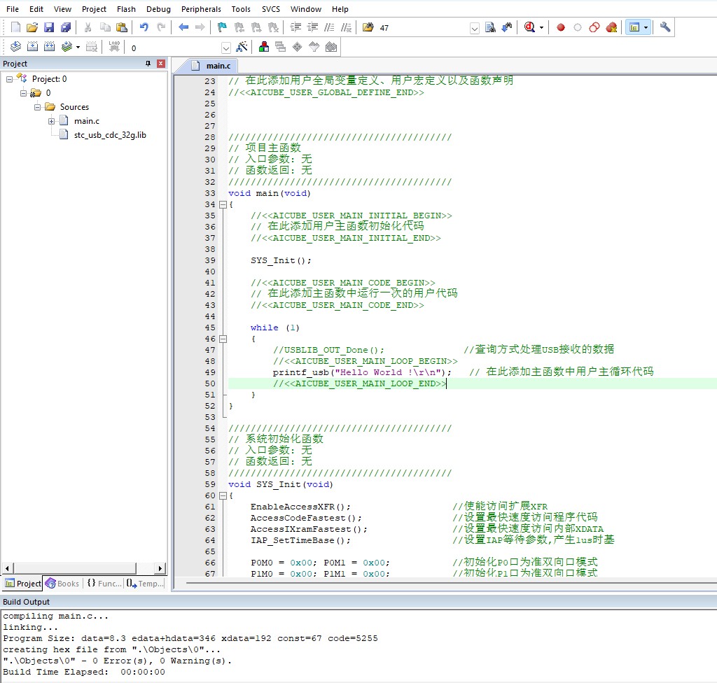

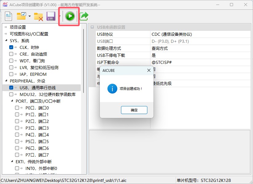

4、点击创建项目文件,显示创建成功。

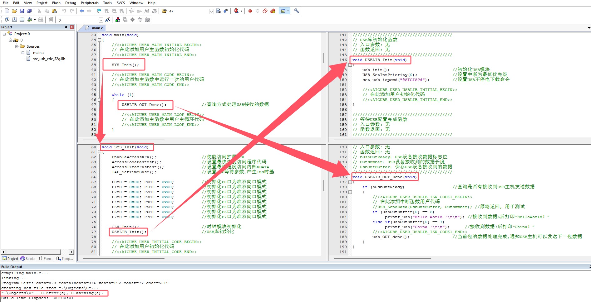

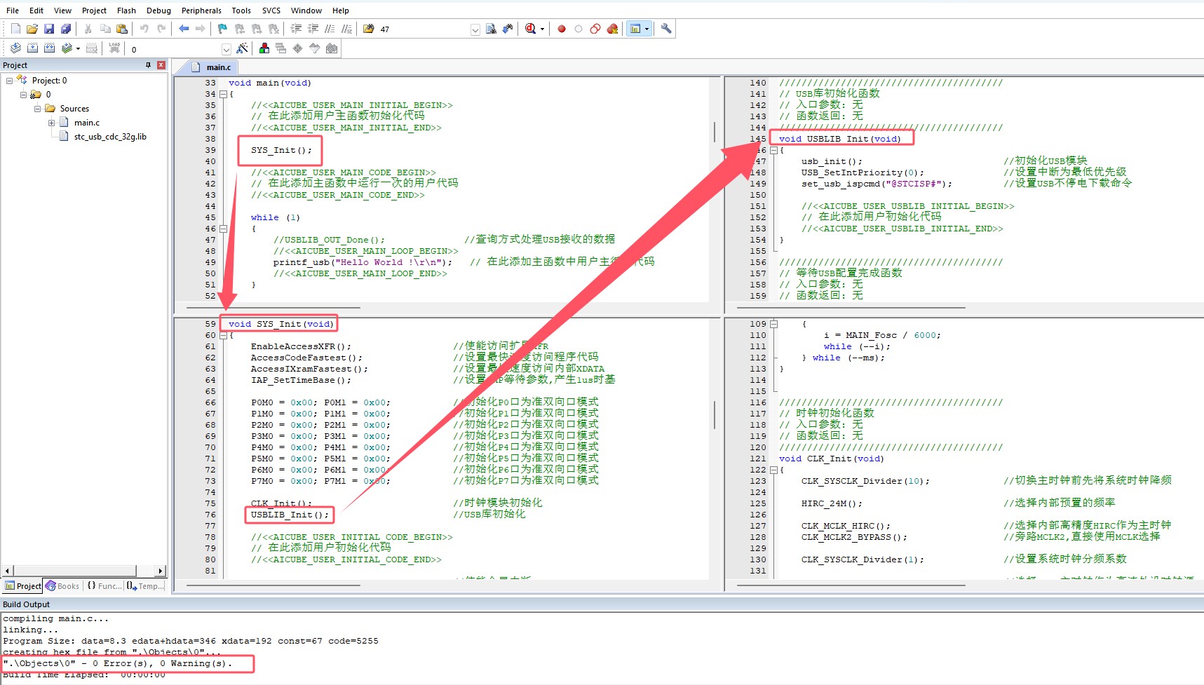

5、在代码中添加“ printf_usb("Hello World !\r\n");

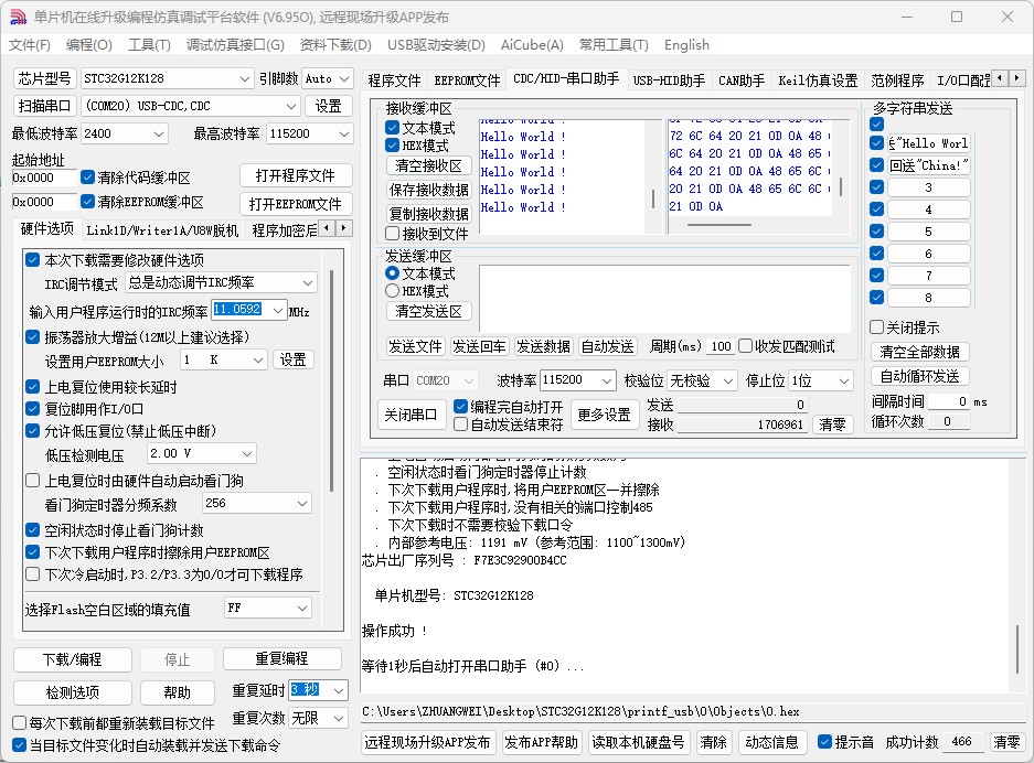

使用菜单“Window”>“Split”将原窗口分裂出4个窗口,对比观察。
6、测试结果
二、源代码

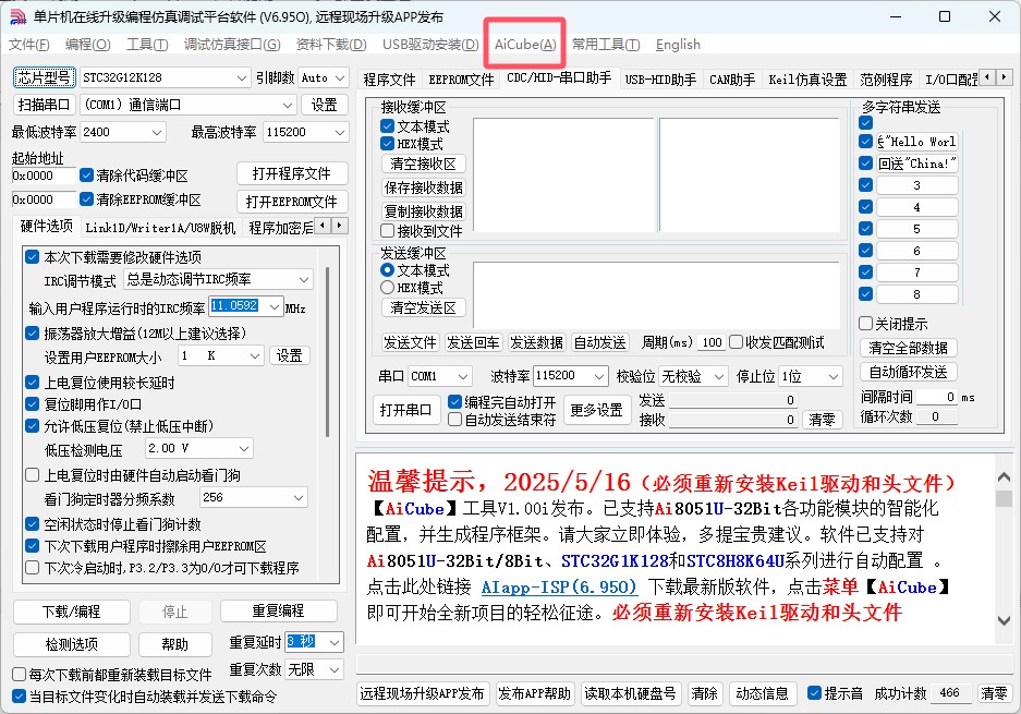

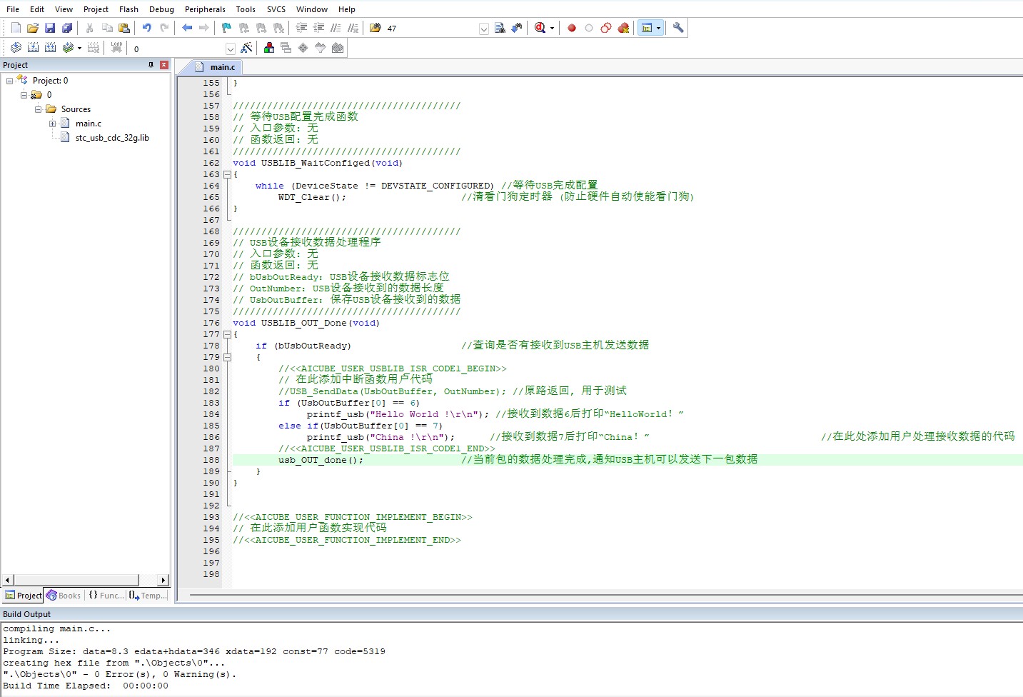

一、实验步骤
1、点击AiCube,点击新建AiCube文件,选择STC32G12K128,保存到自定义目录里。
2、勾选【USB,通用串行总线】
3、点击创建项目文件,显示创建成功。
4、在代码中添加
    if (UsbOutBuffer[0] == 6)
           printf_usb("Hello World !\r\n"); //接收到数据6后打印“HelloWorld!”
    else if(UsbOutBuffer[0] == 7)
           printf_usb("China !\r\n");      //接收到数据7后打印“China!”
   编译成功

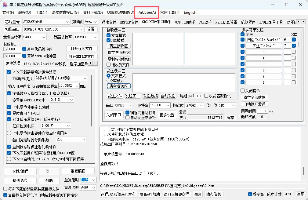

5、测试结果

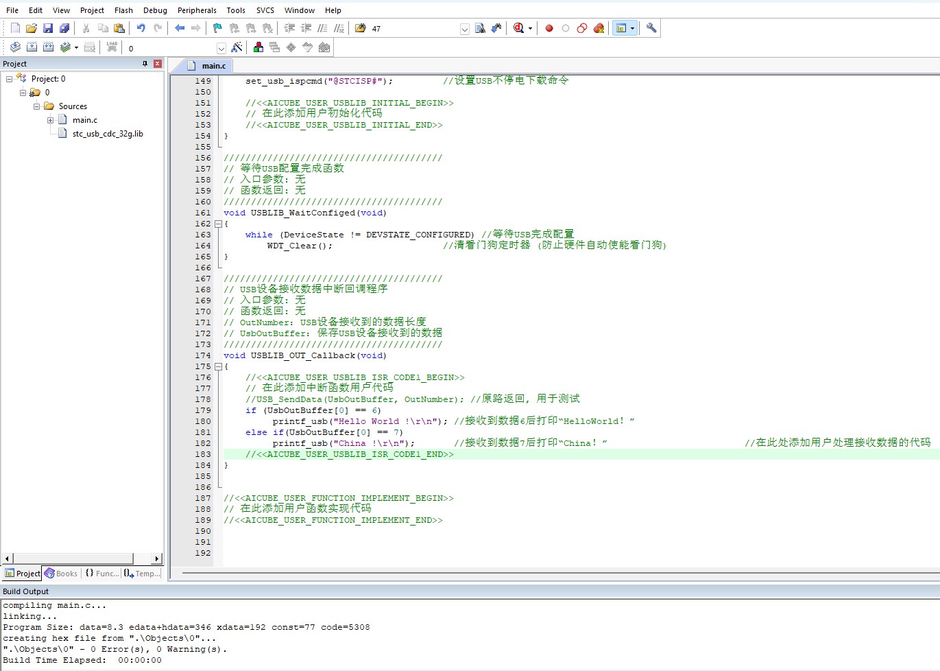

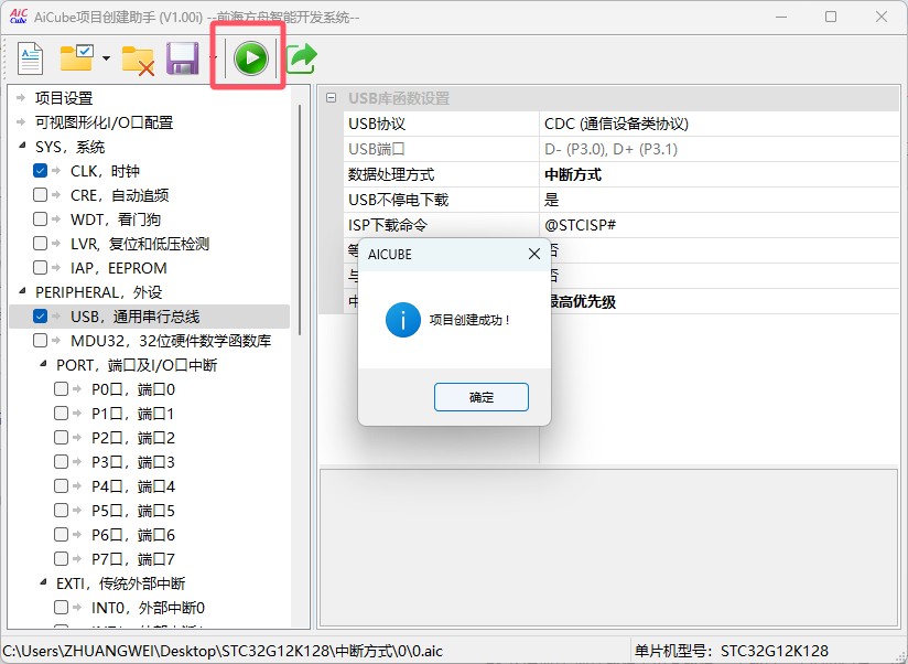

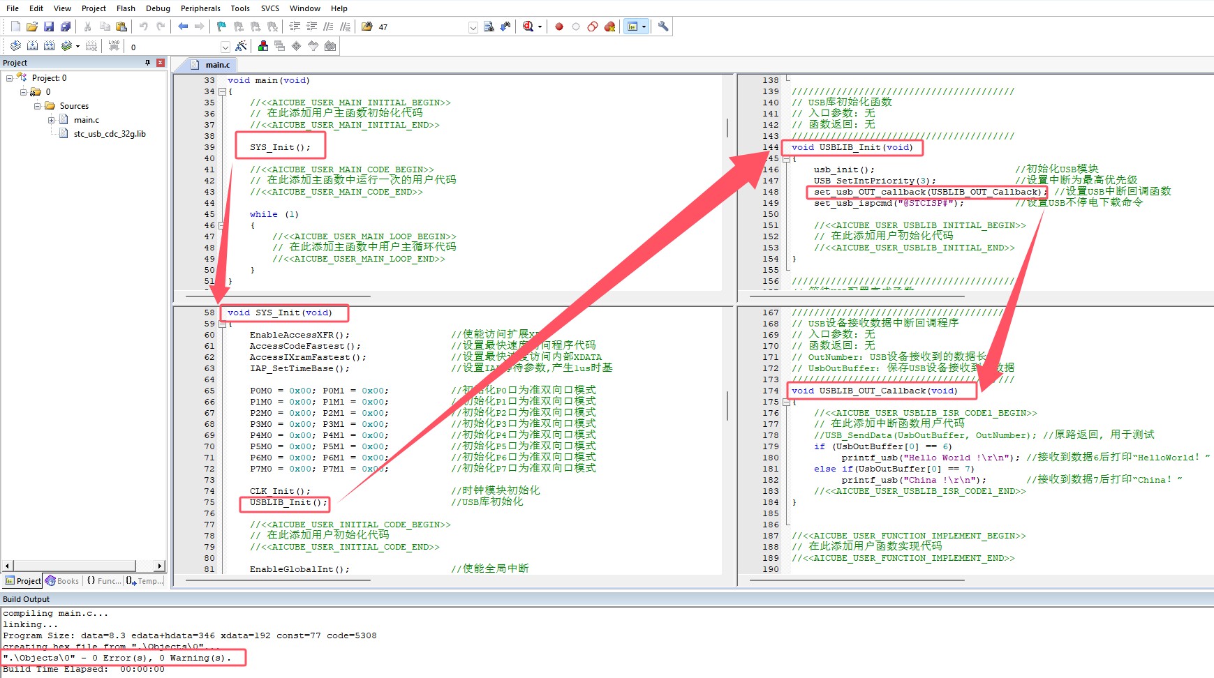

一、实验步骤
2、选【USB,通用串行总线】
3、点击创建项目文件,选择中断方式,最高优先级,显示创建成功。
4、在代码中添加
   编译成功
5、测试结果
