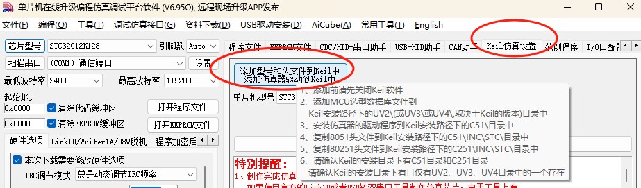

1.从官网下载最新版本ISP软件:https://www.stcai.com/gjrj
注意:第一次用【AiCube】之前   打开AIapp-ISP-V6.95O 或以上更新版本,点击Keil仿真设置,在KEIL 未打开的状况下
重新添加一次新的头文件到keil中

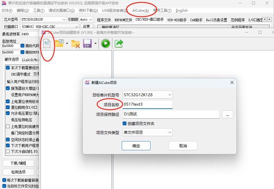

2:打开AiCube工具  创建项目 图标
3、配置    对应的在 KEIL C251 中的 项目设置,之后点击"创建项目" 图标,会有提示创建成功。并会自动打开Keil 编译器.

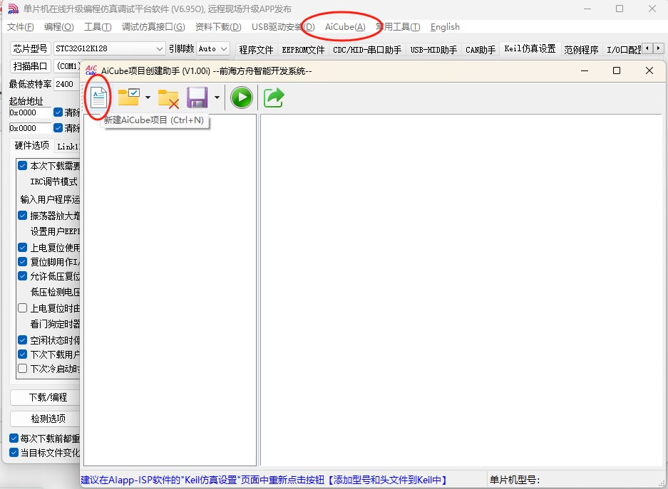

1:打开AIapp-ISP-V6.95O软件,其中的 AiCube工具  创建项目  点击“下一步”
2:选择CLK、时钟和USB,通用串行总线,并点击创建项目

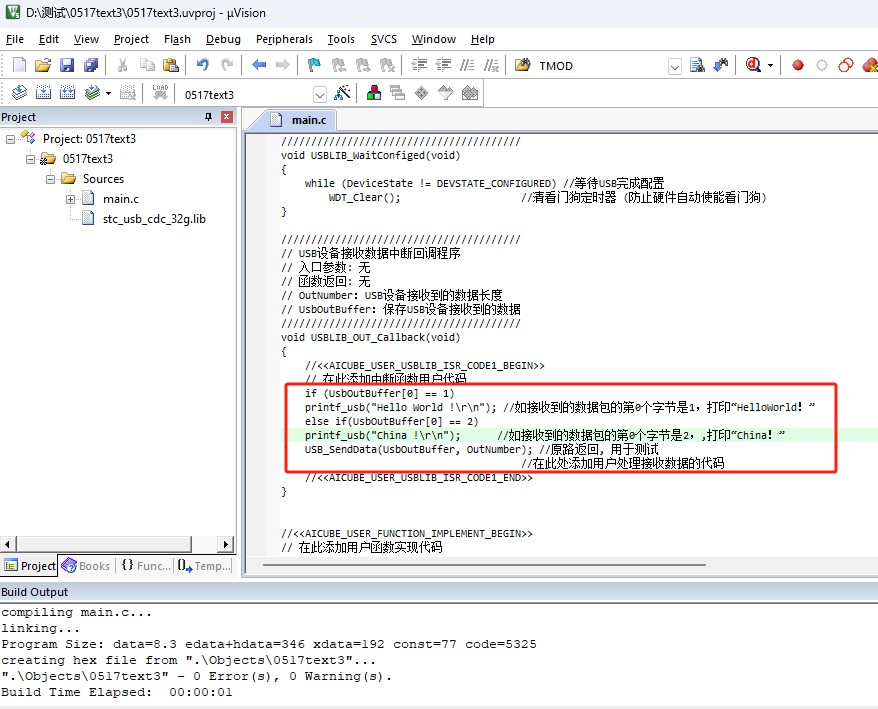

3:在 将图示中的这句改成 如下代码,并编译
        // 在此添加中断函数用户代码
                                        //在此处添加用户处理接收数据的代码
                 if (UsbOutBuffer[0] == 6)
           printf_usb("Hello World !\r\n"); //如接收到的数据包的第0个字节是6,打印“HelloWorld!”
           else if(UsbOutBuffer[0] == 7)
           printf_usb("China !\r\n");      //如接收到的数据包的第0个字节是7,打印“China!”

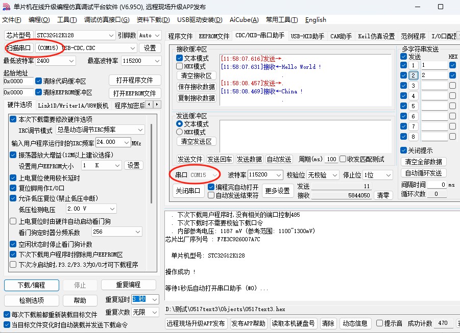

4:在发送区按照如下参数进行设置 。勾上”编程完自动打开串口”,方便 。
然后 连接 STC32G12K128实验箱,直接USB下载(按住INT0不放,按一下ON/OFF键后松开再松开INT0,进入USB下载模式,打开刚刚保存的Hex文件,点击下载)。
按下按键6串口发送并接收“Hello World !”,
按下按键7串口发送并接收“China !”

然后 连接STC32G12K128实验箱,直接USB下载
按下按键1 串口发送并接收“Hello World !”,按下按键2 串口发送并接收“China !”
4、实验现象
