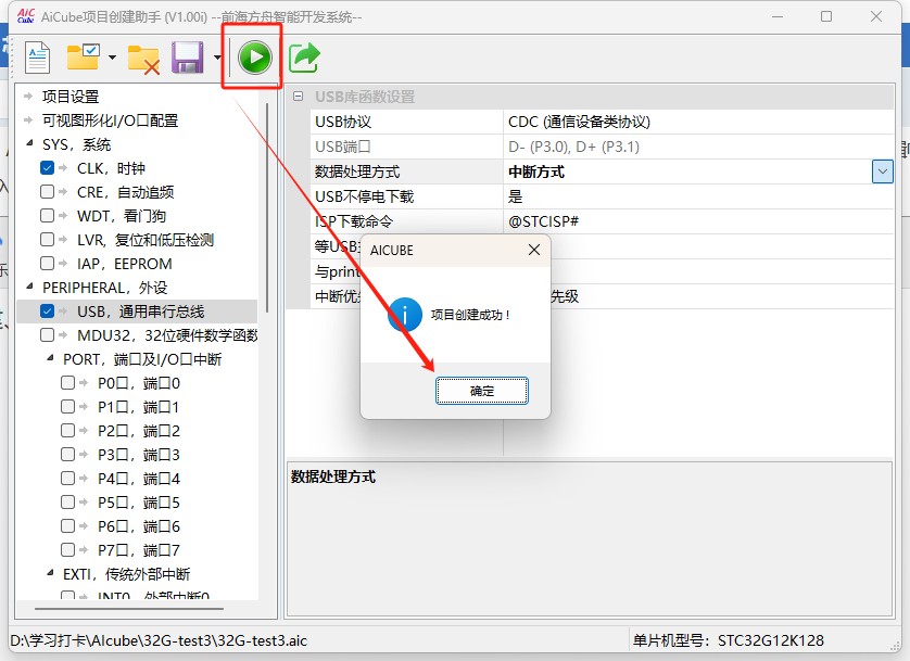

===第一个C语言程序, USB通信,

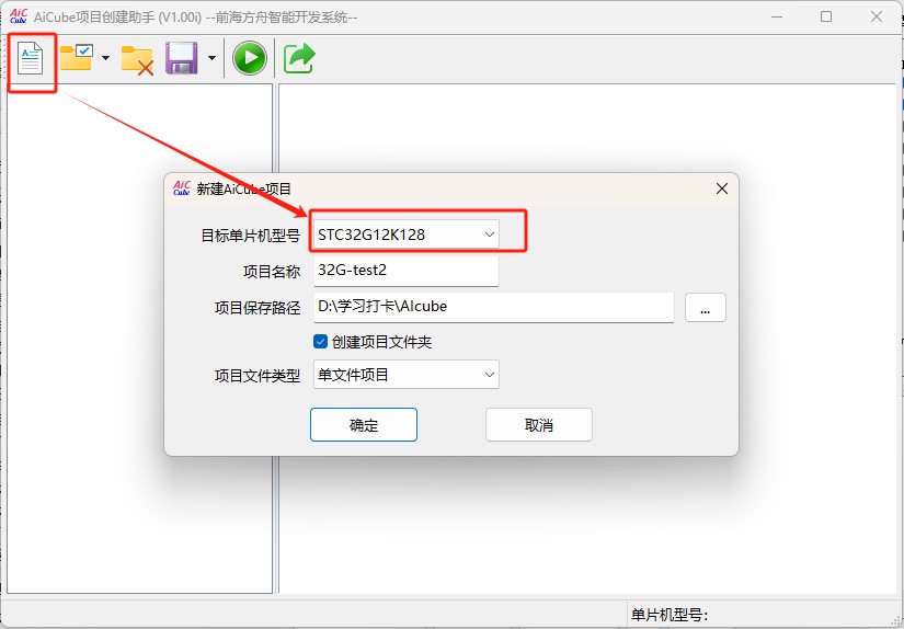

1、到官网www.STCAI.com下载最新版ISP软件AIapp-ISP-V6.95O
2、重新安装Keil驱动和头文件:
打开AIapp-ISP-V6.95O软件,点击Keil仿真设置,重新添加型号和头文件到keil中
3、点击Aicube,创建项目名称,目标型号选择STC32G12K128,然后确定继续下一步
4、勾选USB,通用串行总线,并点击创建项目
5、在程序文件中,添加代码:
编译0错误0警告
6、连接STC32G12K128实验箱,按住P32不放,再按一下Power键,随后松开,再松开P32,进入USB下载模式
   打开刚刚保存的Hex文件,点击下载。
可看见现象,CDC/HID-串口助手一直在打印“Hello World !”。

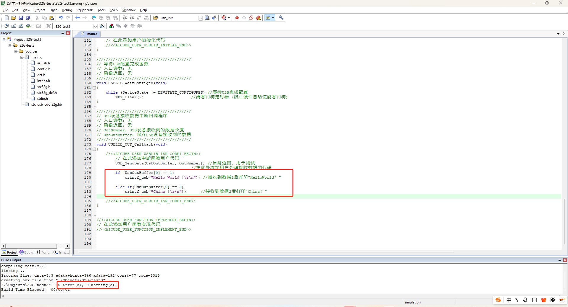

1、打开软件AIapp-ISP V6.95O,打开AiCube工具。
2点击Aicube,创建项目名称目标型号选择STC32G12K128,然后确定继续下一步

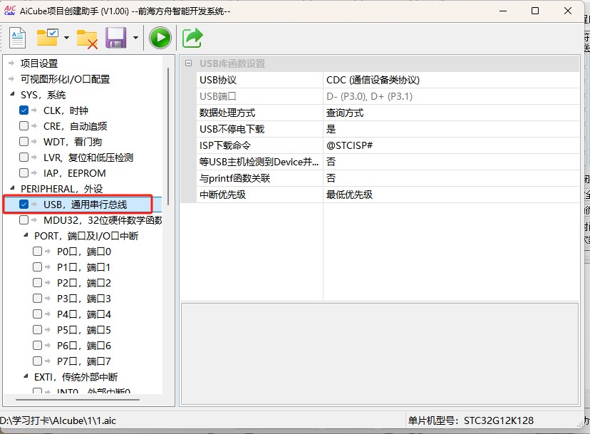

3、选择CLK、时钟和USB、通用串行总线,并点击创建项目
4、在 while(1)中添加如下代码,并编译,0错误,0警告
if (UsbOutBuffer[0] == 7)
    printf_usb("Hello World !\r\n"); //接收到数据6后打印“HelloWorld!”
else if(UsbOutBuffer[0] == 8)
    printf_usb("China !\r\n");      //接收到数据7后打印“China!”

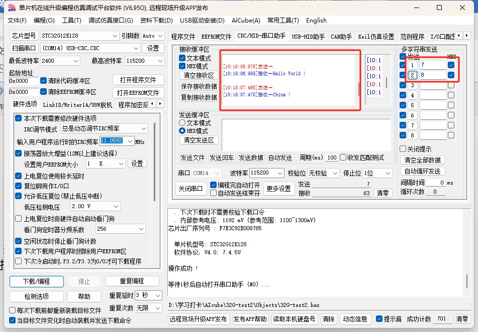

5、连接STC32G12K128实验箱,按住P32不放,按一下Power键后松开,松开P32,进入USB下载模式,
打开刚刚保存的Hex文件,点击下载。
按下按键6串口发送并接收“Hello World!”,按下按键7串口发送并接收“China!”

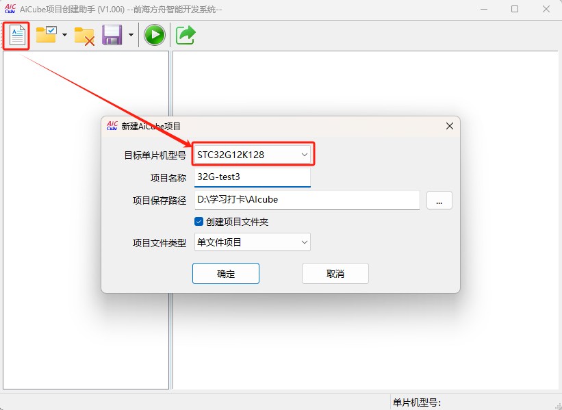

2、创建项目,目标型号选择STC32G12K128,然后确定继续下一步
3、勾选CLK、时钟,USB、通用串行总线。点击创建、即成功创建

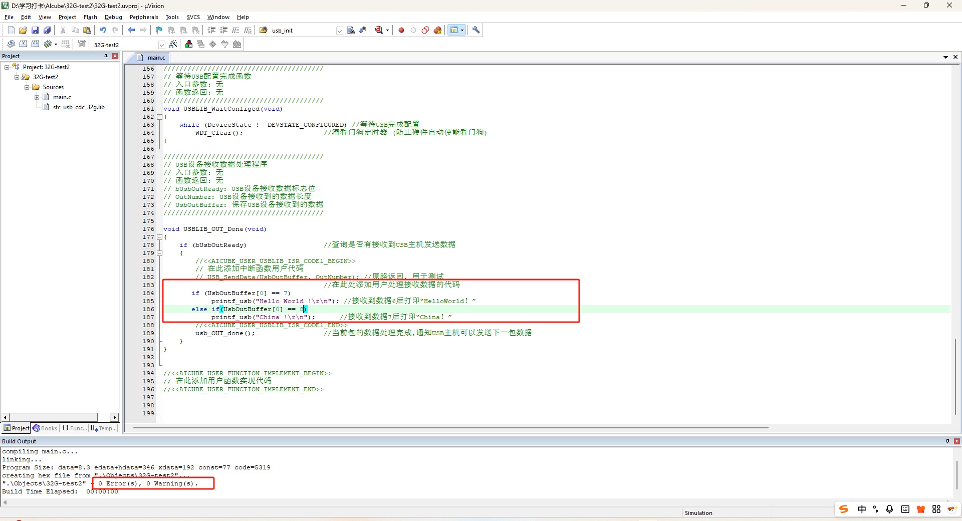

4、添加如下代码,编译0错误0警告
if (UsbOutBuffer[0] == 1)
printf_usb("Hello World !\r\n"); //接收到数据1后打印“HelloWorld!”
else if(UsbOutBuffer[0] == 2)
printf_usb("China !\r\n");      //接收到数据2后打印“China!”
5、连接STC32G12K128实验箱,按住P32不放,按一下Power键后松开,松开P32,进入USB下载模式。
打开刚刚保存的Hex文件,点击下载。
6、按下按键6串口发送并接收“Hello World!”,按下按键7串口发送并接收“China!”
