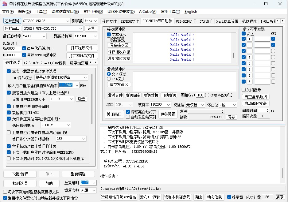

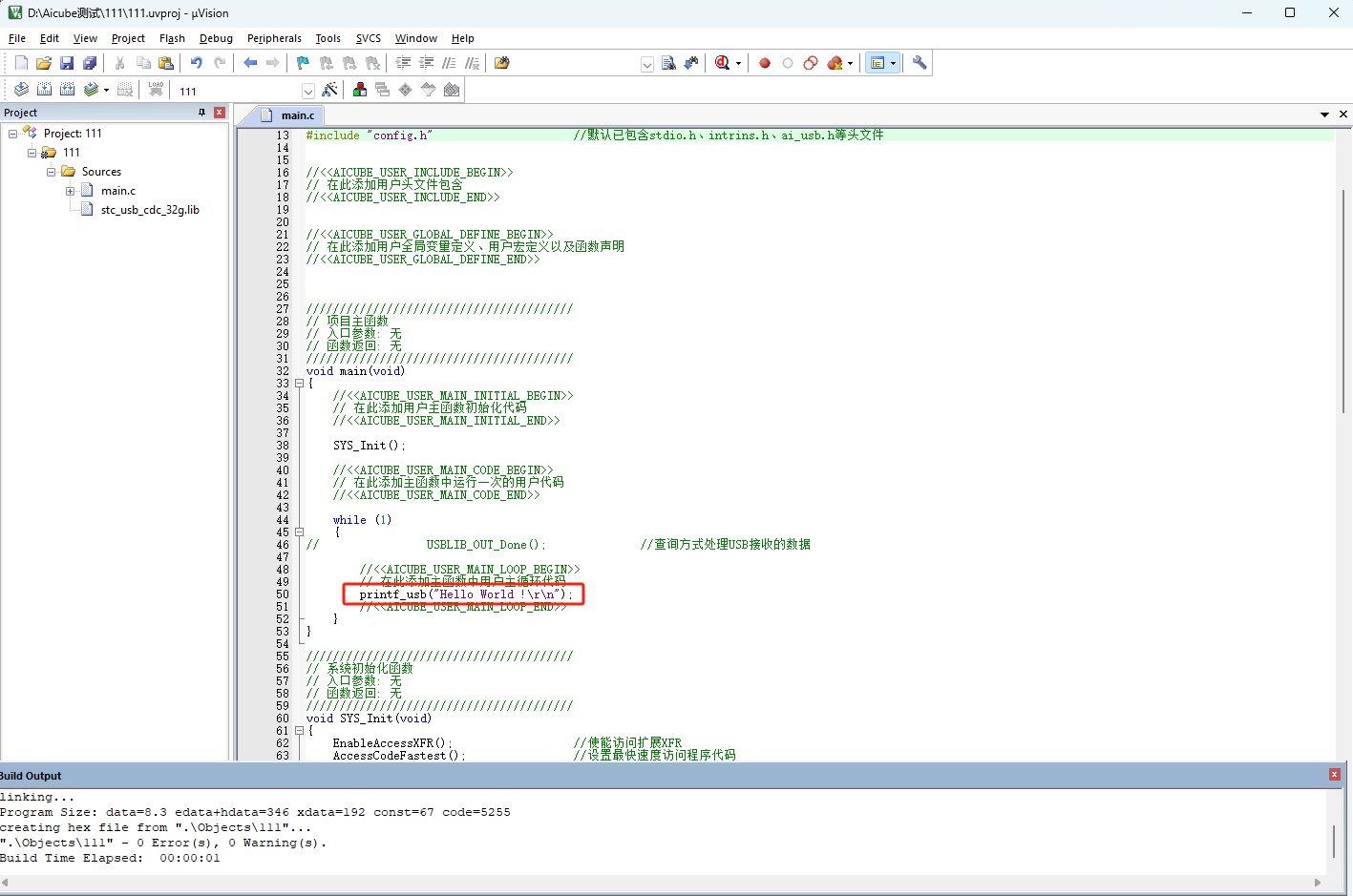

1、打开AIapp-ISP-V6.95O软件,点击Keil仿真设置,重新添加型号和头文件到keil中
2、点击Aicube,创建项目名称,并点击确定
3、勾选USB,通用串行总线,并点击创建项目
4、在程序文件中,添加代码:printf_usb("Hello World !\r\n");
5、连接STC32G12K128实验箱,按住P32不放,再按一下Power键,随后松开,再松开P32,进入USB下载模式,打开刚刚保存的Hex文件,点击下载。可看见CDC/HID-串口助手一直在打印“Hello World !”

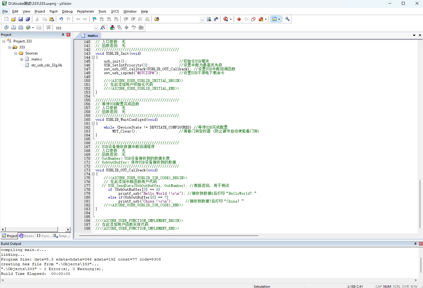

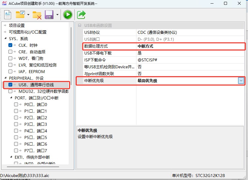

1、打开AIapp-ISP-V6.95O软件,点击Aicube,创建项目名称,并点击下一步
2、选择CLK、时钟和USB、通用串行总线,并点击创建项目
3、在 while(1)中添加如下代码
if (UsbOutBuffer[0] == 6)
     printf_usb("Hello World !\r\n"); //接收到数据6后打印“HelloWorld!”
else if(UsbOutBuffer[0] == 7)
     printf_usb("China !\r\n");      //接收到数据7后打印“China!”
4、连接STC32G12K128实验箱,按住P32不放,按一下Power键后松开,松开P32,进入USB下载模式,打开刚刚保存的Hex文件,点击下载。
按下按键6串口发送并接收“Hello World!”,按下按键7串口发送并接收“China!”
2:按如下选择CLK、时钟和USB、通用串行总线,并点击创建项目
3、添加如下代码
4、连接STC32G12K128实验箱,按住P32不放,按一下Power键后松开,松开P32,进入USB下载模式。
打开刚刚保存的Hex文件,点击下载。
