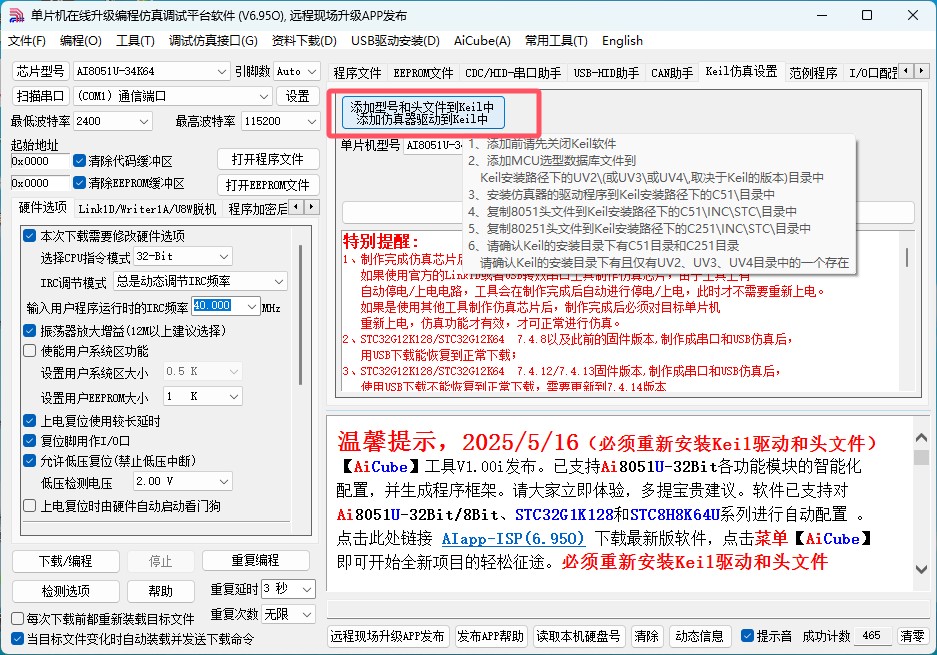

1、重新安装Keil驱动和头文件

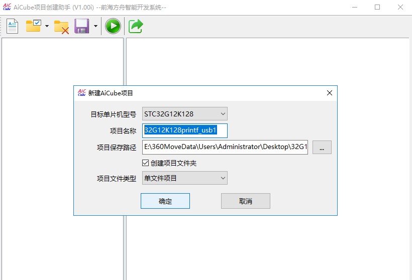

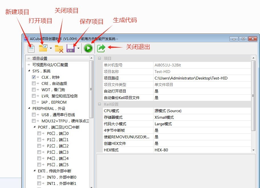

2:在STC-ISP V6.950软件中打开AiCube工具,使用Aicube创建项目,创建项目名称,选择项目保存路径,点击下一步。
3:勾选USB,通用串行总线。

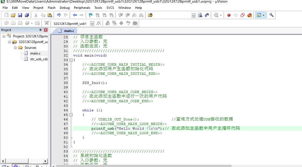

4、在代码中添加  printf_usb("Hello World !\r\n"),点击编译,0错误0警告。

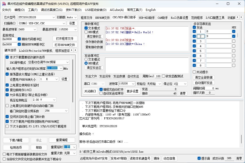

5:测试现象:

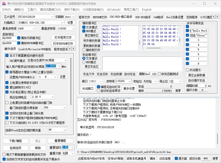

连接STC32G12K128实验箱进入USB下载模式:按住P32不放、按一下Power键后松开、松开P32、进入USB下载模式打开刚刚保存的Hex文件,点击下载。出现CDC/HID-串口助手一直在打印“Hello World !”。

// 在此添加用户文件头说明信息
// 文件名称: main.c
// 文件描述:
// 文件版本: V1.0
// 修改记录:
//   1. (2025-05-17) 创建文件
#include <STC32G.H>
// 在此添加用户头文件包含
//<<AICUBE_USER_INCLUDE_END>>
// 在此添加用户全局变量定义、用户宏定义以及函数声明
// 项目主函数
// 入口参数: 无
// 函数返回: 无
void main(void)
    // 在此添加用户主函数初始化代码
    SYS_Init();
    // 在此添加主函数中运行一次的用户代码
    while (1)
        //USBLIB_OUT_Done();              //查询方式处理USB接收的数据
        printf_usb("Hello World !\r\n"); //蓝色为用户添加代码  // 在此添加主函数中用户主循环代码

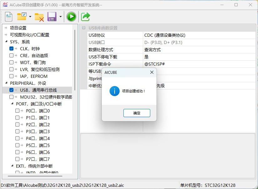

2.在STC-ISP V6.950软件中打开AiCube工具,使用Aicube创建项目,创建项目名称,选择项目保存路径,点击下一步
3.勾选USB,通用串行总线。
4.在代码中添加if (UsbOutBuffer[0] == 6)printf_usb("Hello World !\r\n");  //接收到数据6后打印“HelloWorld!”
else if(UsbOutBuffer[0] == 7)
printf_usb("China !\r\n");      //接收到数据7后打印“China!”
5.测试现象

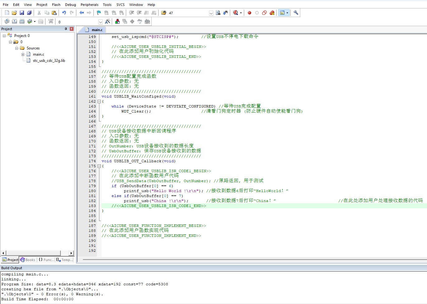

实验三: 中断方式,单片机USB中断接收服务函数收到命令后,
                            printf_usb("Hello World !\r\n")或其他

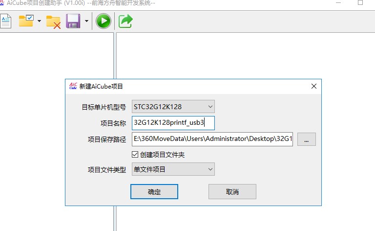

1、打开AIapp-ISP-V6.95O软件,点击Aicube,创建项目名称,并点击下一步

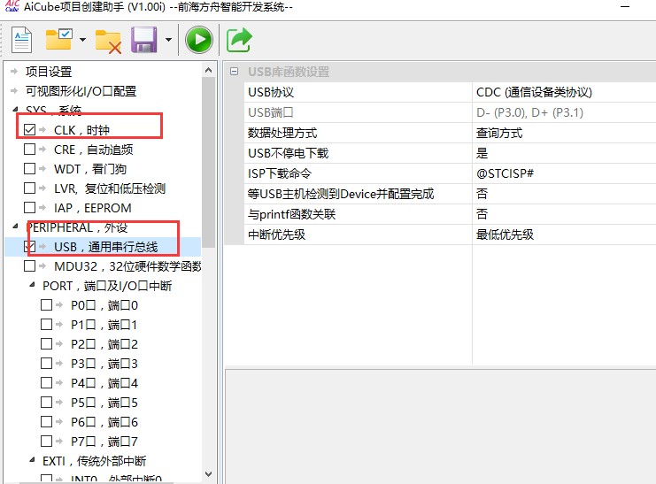

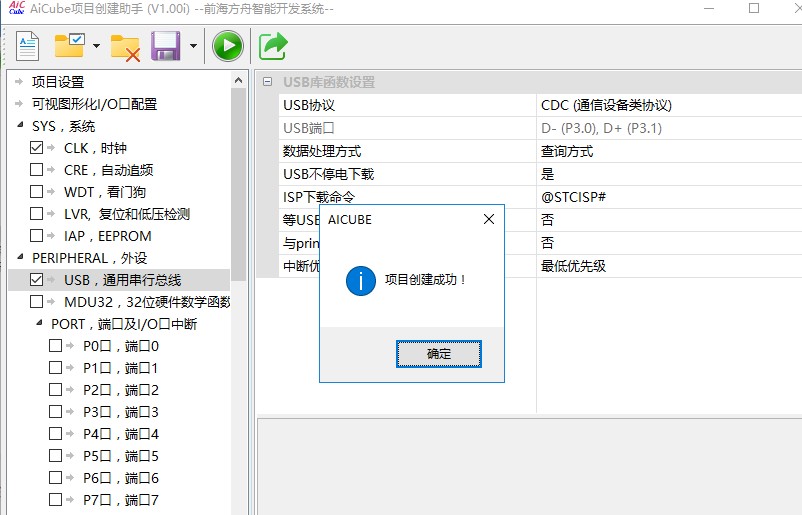

2:选择CLK、时钟和USB、通用串行总线,并点击创建项目
3、添加如下代码,并编译,0错误,0警告
4、连接STC32G12K128实验箱,按住P32不放,按一下Power键后松开,松开P32,进入USB下载模式。
      按下按键6串口发送并接收“Hello World!”,按下按键7串口发送并接收“China!”
代码如下:
// 在此添加用户文件头说明信息
// 文件名称: main.c
// 文件描述:
// 文件版本: V1.0
// 修改记录:
// 在此添加用户头文件包含
// 项目主函数
// 入口参数: 无
// 函数返回: 无
void main(void)
    // 在此添加用户主函数初始化代码
    SYS_Init();
    while (1)
        // 在此添加主函数中用户主循环代码
// 系统初始化函数
// 入口参数: 无
// 函数返回: 无
void SYS_Init(void)
    // 在此添加用户初始化代码
// 微秒延时函数
// 入口参数: us (设置延时的微秒值)
// 函数返回: 无
void delay_us(uint16_t us)
    do
    } while (--us);
// 毫秒延时函数
// 入口参数: ms (设置延时的毫秒值)
// 函数返回: 无
void delay_ms(uint16_t ms)
    uint16_t i;
    do
        i = MAIN_Fosc / 6000;
        while (--i);
    } while (--ms);
// 时钟初始化函数
// 入口参数: 无
// 函数返回: 无
void CLK_Init(void)
    // 在此添加用户初始化代码
// USB库初始化函数
// 入口参数: 无
// 函数返回: 无
void USBLIB_Init(void)
    // 在此添加用户初始化代码
// 等待USB配置完成函数
// 入口参数: 无
// 函数返回: 无
// USB设备接收数据中断回调程序
// 入口参数: 无
// 函数返回: 无
// OutNumber:USB设备接收到的数据长度
// UsbOutBuffer:保存USB设备接收到的数据
    // 在此添加中断函数用户代码
// 在此添加用户函数实现代码
