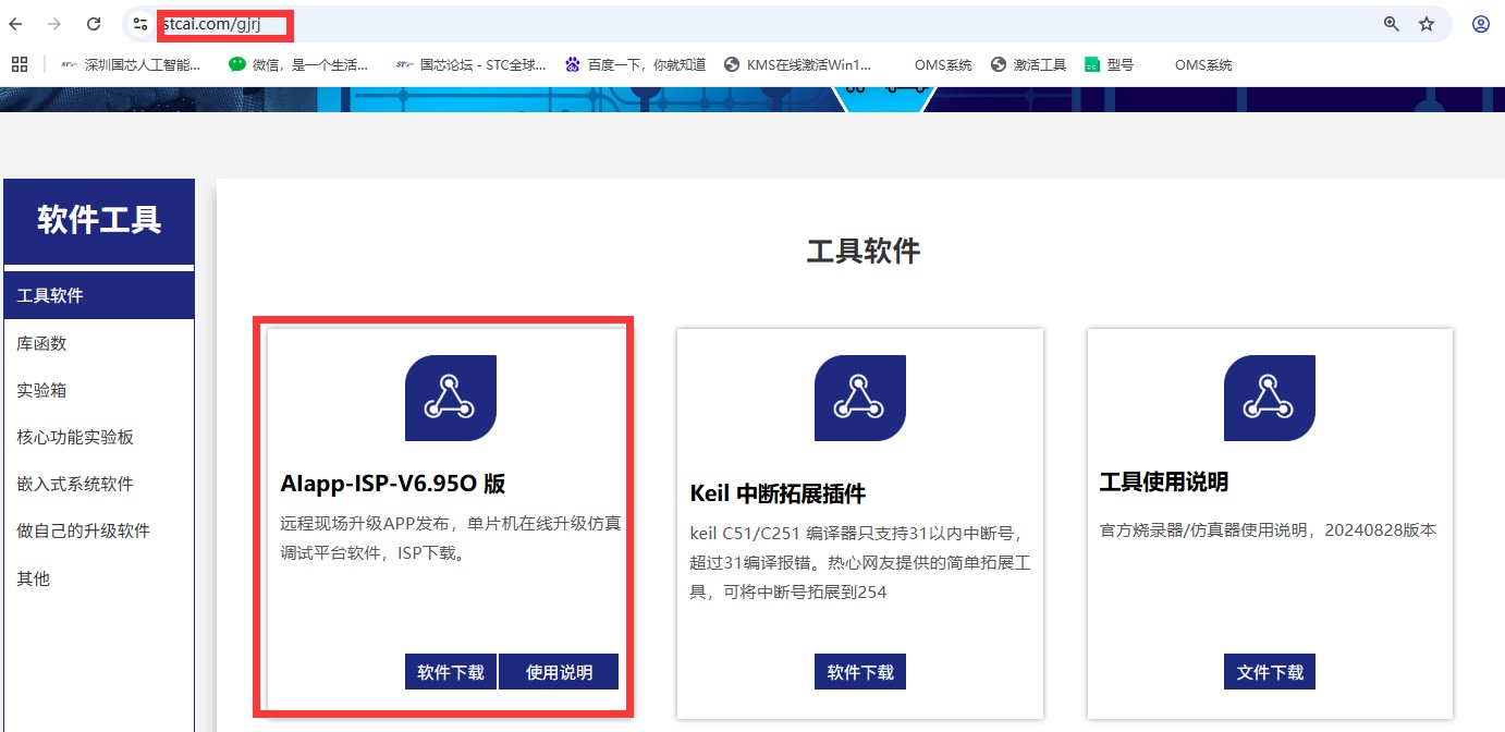

1.在深圳国芯人工智能有限公司-工具软件下载最新ISP软件,重新安装KEIL驱动,添加头文件。

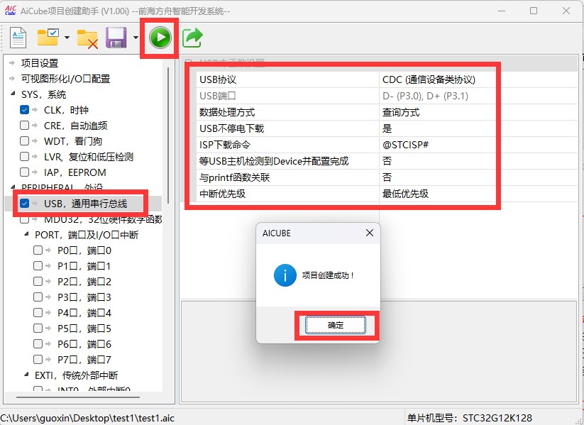

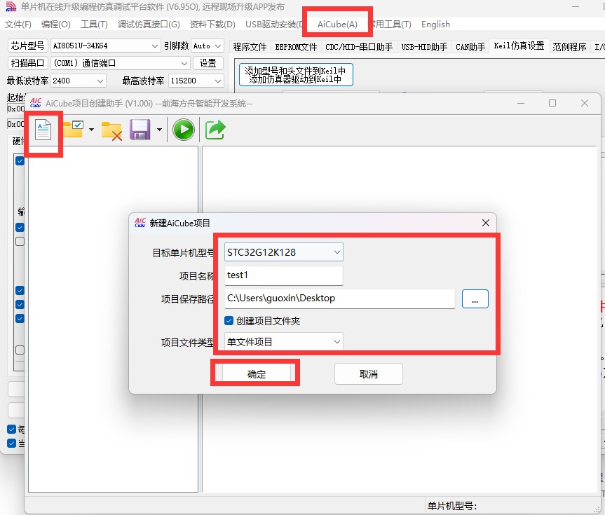

打开AiCube,创建项目文件夹。
项目设置里和可视图形化IO设置里用默认设置即可。
勾选USB通用串行总线,USB协议选择CDC,点击创建项目。

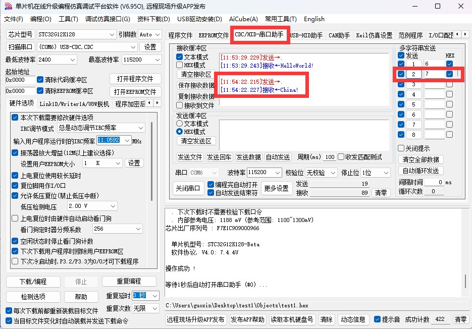

发表于 2025-5-17 10:59:41 | 显示全部楼层
打开AiCube,创建项目文件夹。

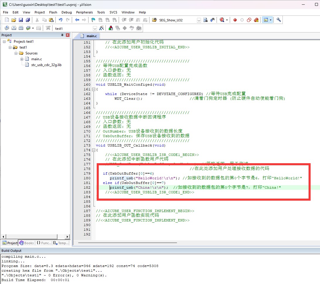

2.keil自动打开项目文件,在程序中将 USB_SendData(UsbOutBuffer, OutNumber);
改成:
if(UsbOutBuffer[0]==6)
else if(UsbOutBuffer[0]==7)
   printf_usb("China!\r\n");  //如接收到的数据包的第0个字节是7,打印“China!"
编译成功。
3.成功下载程序,串口助手发送区/多字符串发送区要勾选HEX模式,发送6时接收Hello World !;发送7时接收China !
打开AiCube,创建项目文件夹。

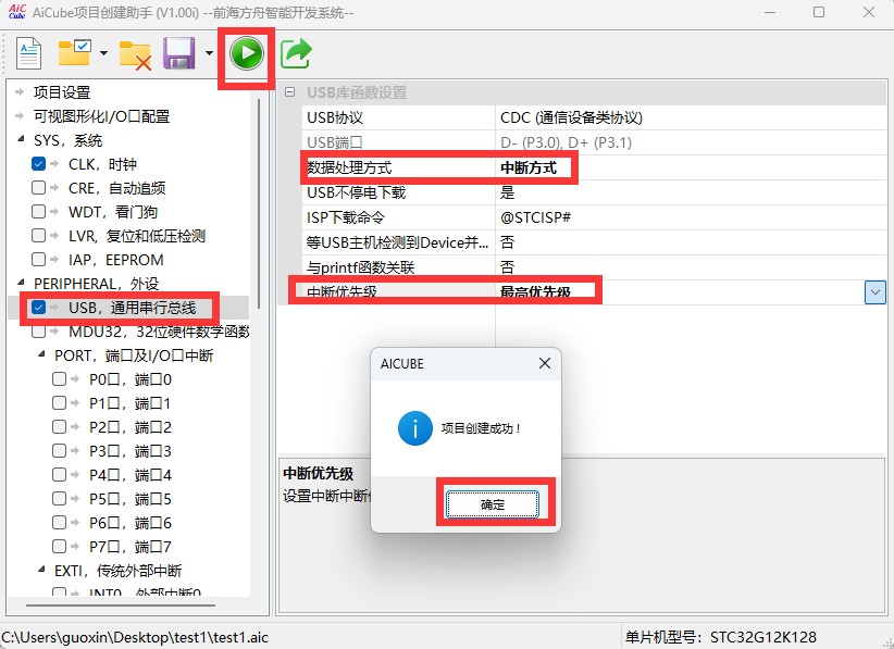

勾选USB通用串行总线,USB协议选择CDC,数据处理方式选中断方式,中断优先级选最高优先级点击创建项目。
改成:
编译成功。
