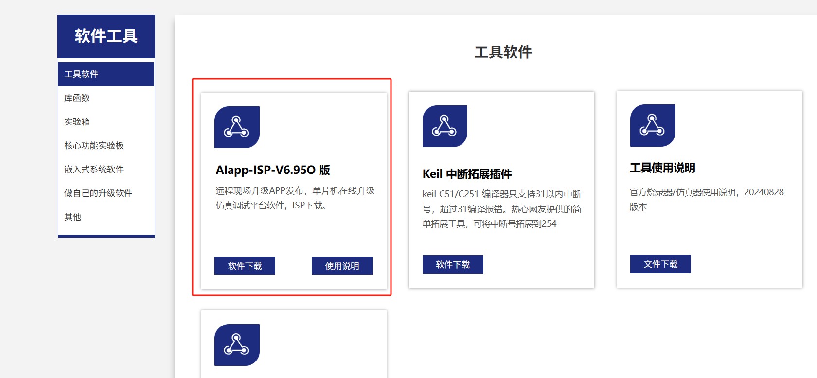

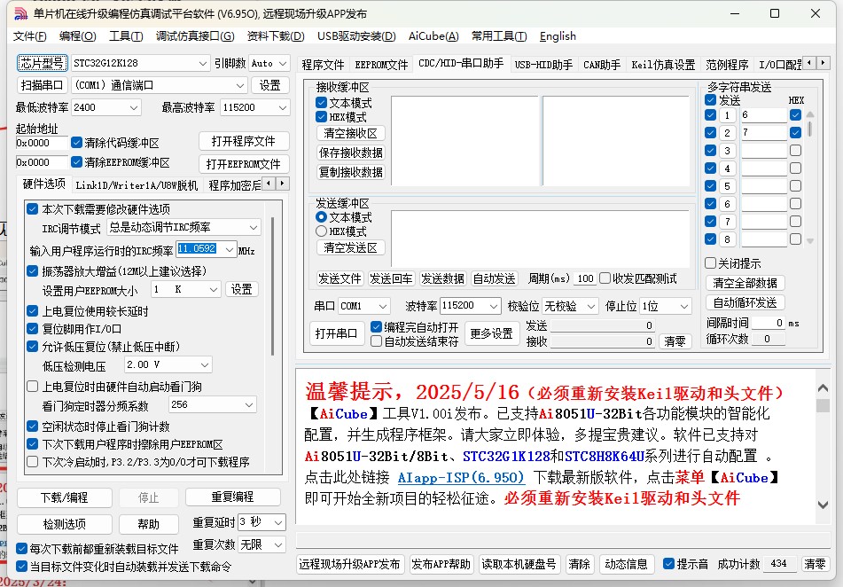

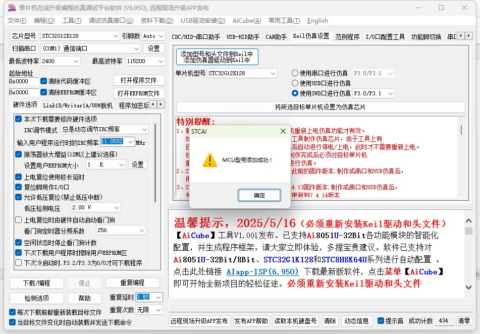

1:下载最新的ISP软件,AIapp-ISP V6.95O
可到官网下载深圳国芯人工智能有限公司-工具软件

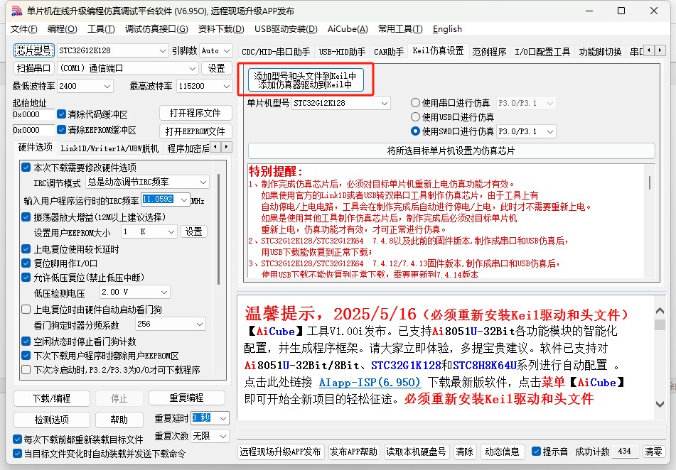

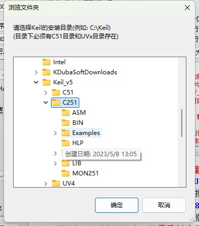

2:安装KEIL驱动和头文件
(1)打开软件AIapp-ISP V6.95N,可见提示,需要重新安装KEIL驱动和头文件
(2)点击选项,然后选择KEIL所在的路径

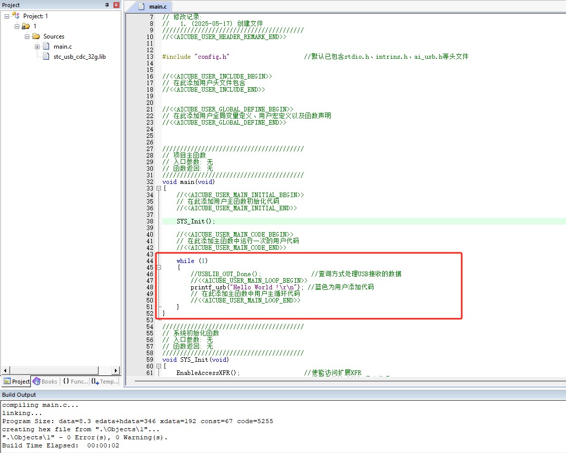

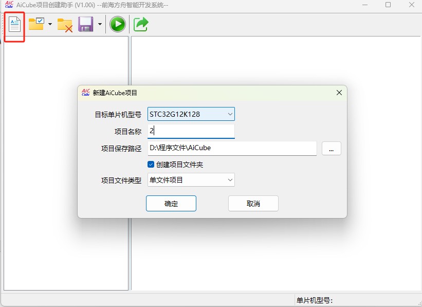

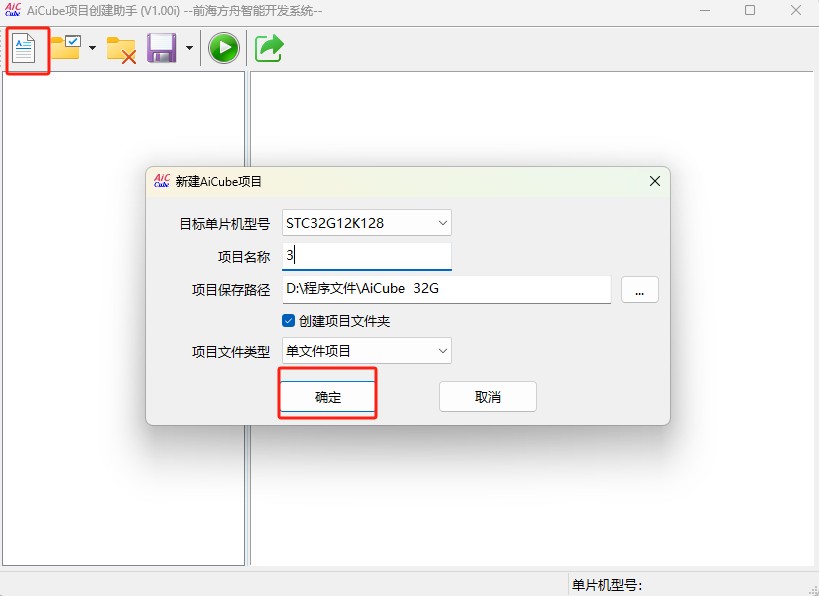

3:使用AiCube创建项目
4:在代码中添加  printf_usb("Hello World !\r\n");
5:下载hex文件

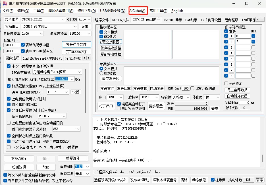

发表于 2025-5-17 10:59:20 | 显示全部楼层
准备工作步骤与前面一致

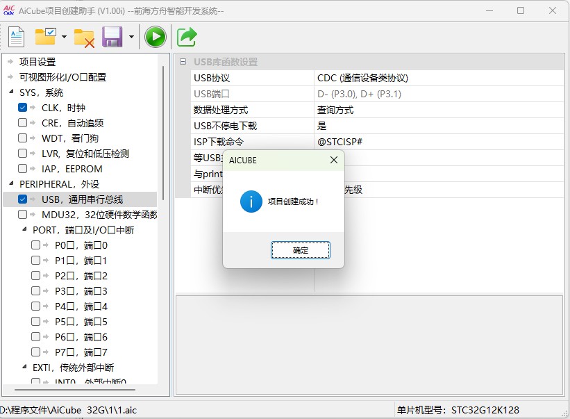

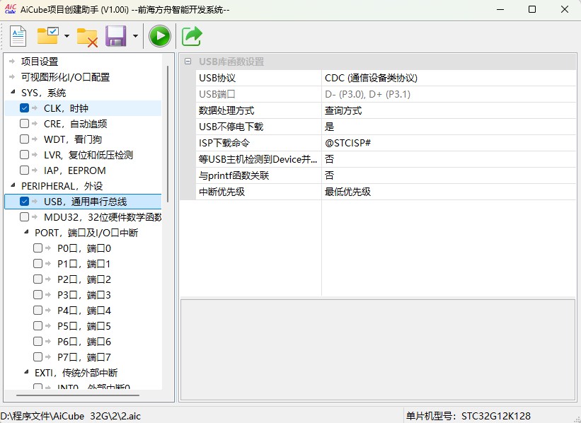

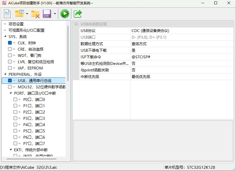

1:打开软件AIapp-ISP V6.95N,打开AiCube工具
2:创建项目

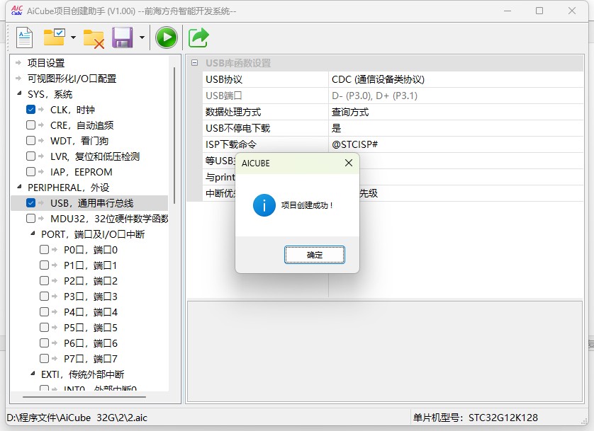

3:3:勾选CLK、时钟,USB、通用串行总线。点击创建、即成功创建
4:添加:

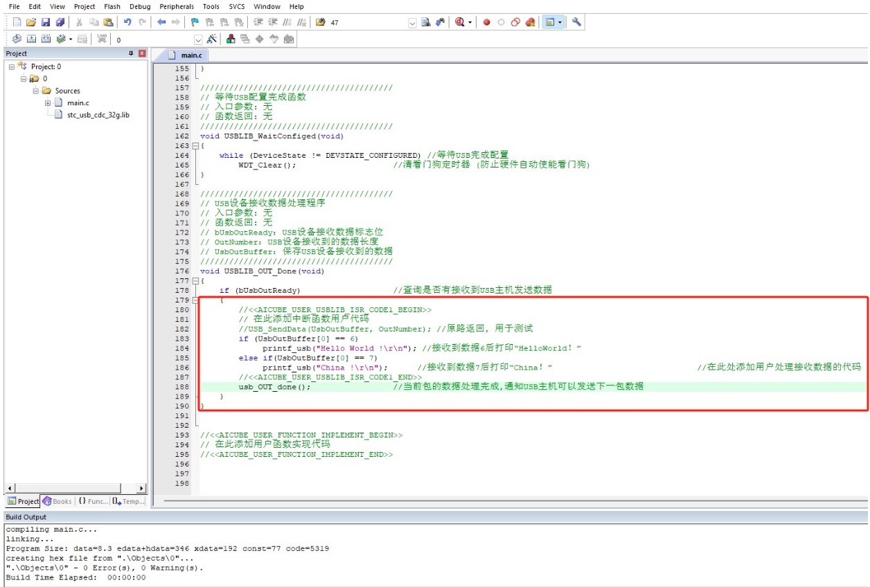

if (UsbOutBuffer[0] == 6)
printf_usb("Hello World !\r\n");  //接收到数据6后打印“HelloWorld!”
else if(UsbOutBuffer[0] == 7)
printf_usb("China !\r\n");      //接收到数据7后打印“China!”
5:连接32G实验箱,按住P32不松,按一下Power键后松开,松开P32,扫描串口显示“(HID1)USB-Writer”,进入USB下载模式

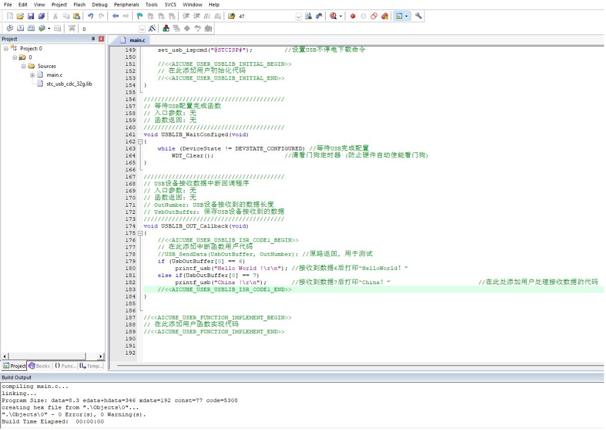

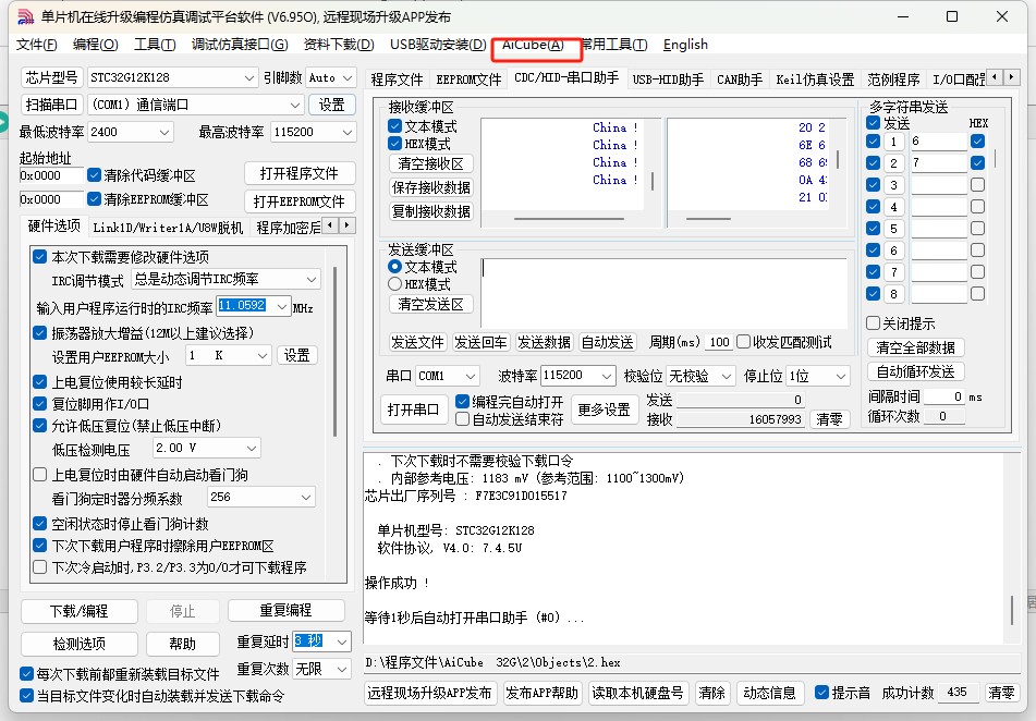

发表于 2025-5-17 10:59:46 | 显示全部楼层
准备步骤与前面一致
1:
打开AIapp-ISP-V6.95O软件,点击Aicube,创建项目名称
2:添加:if (UsbOutBuffer[0] == 6)
3:连接STC32G12K128实验箱,按住P32不放,按一下Power键后松开,松开P32,进入USB下载模式。
打开刚刚保存的Hex文件,点击下载。
按下按键6串口发送并接收“Hello World!”,按下按键7串口发送并接收“China!”
