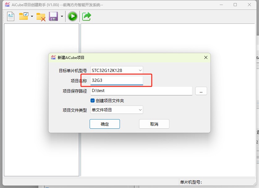

1、在STC-ISP软件中打开AiCube工具。

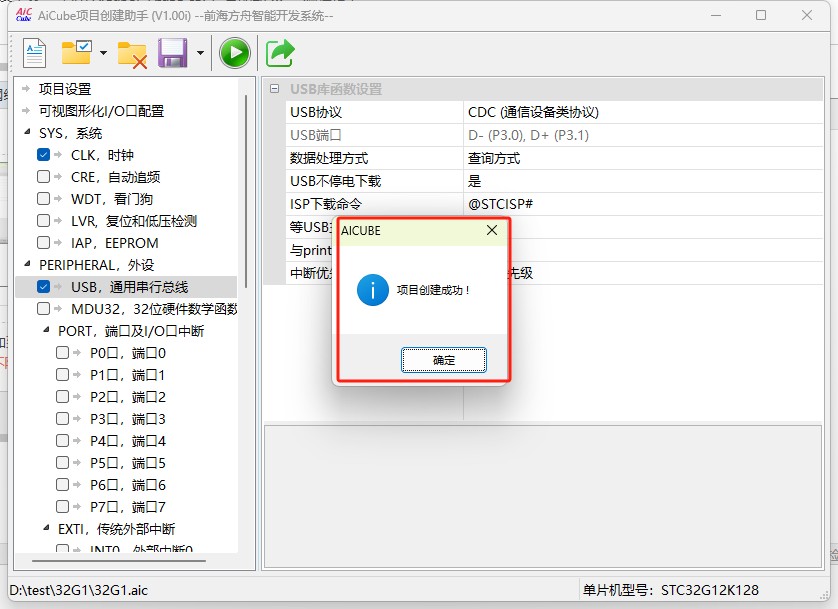

2.创建项目名称,点击下一步。
3.勾选USB,通用串行总线。

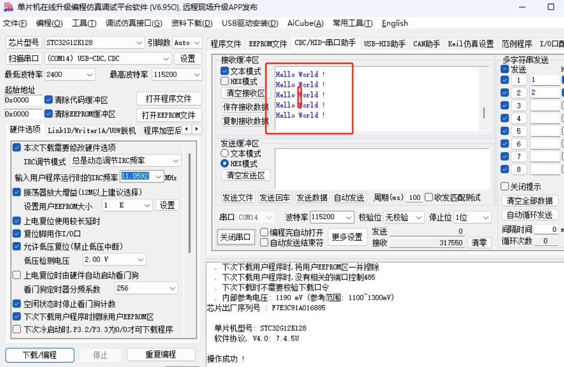

5、连接STC32G12K128实验箱,按住P32不放,再按一下Power键,随后松开,再松开P32,进入USB下载模式
   打开刚刚保存的Hex文件,点击下载。可看见CDC/HID-串口助手一直在打印“Hello World !”。

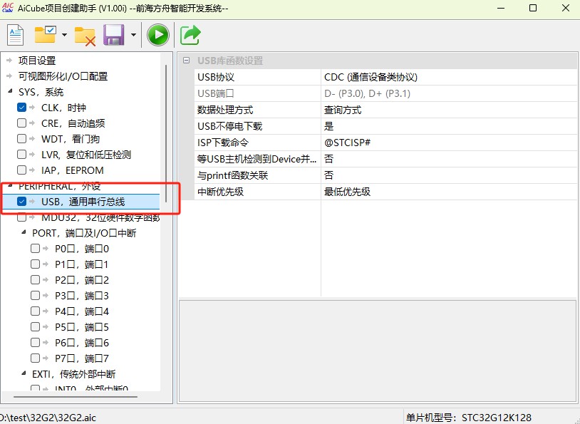

2.勾选CLK、时钟,USB、通用串行总线。

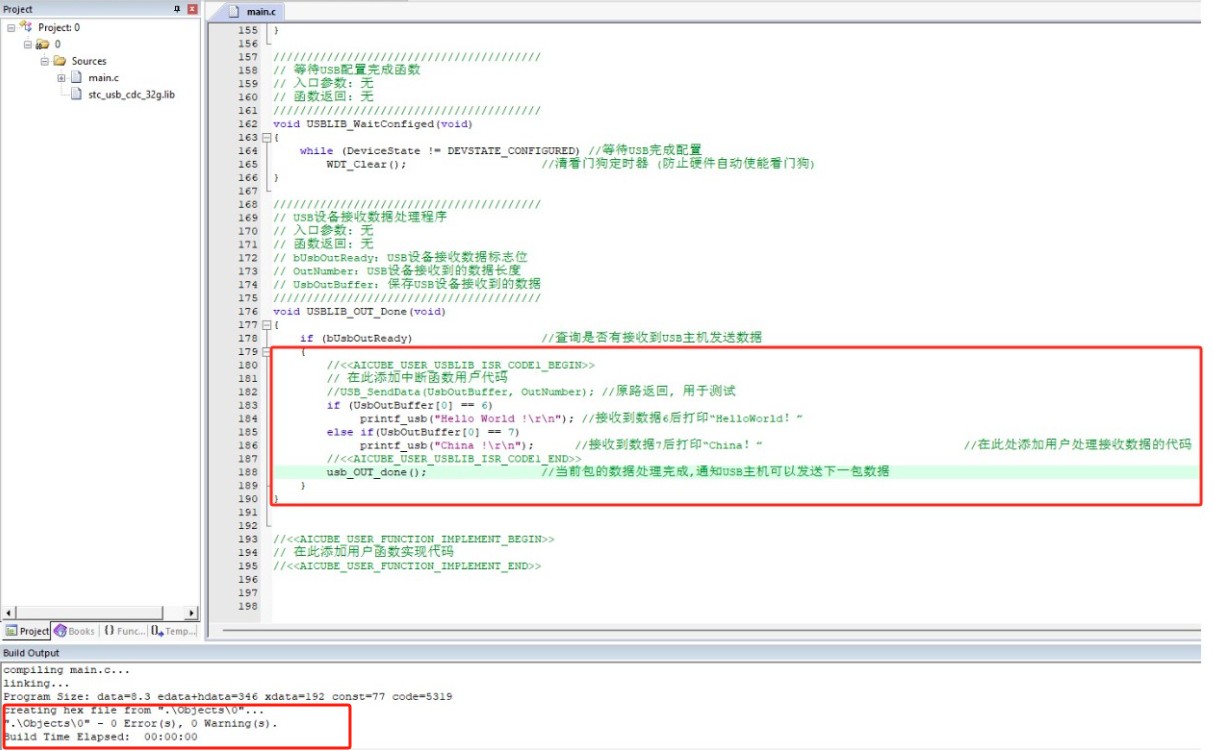

3.在while(1)中添加
      if(bUsbOutReady)        //查询是否有接收到数据
           if (UsbOutBuffer[0] == 6)
            //接收到数据6后打印“HelloWorld!”
           else if(UsbOutBuffer[0] == 7)
           printf_usb("China !\r\n");
            //接收到数据7后打印“China!”
           USBLIB_OUT_Done();  //查询方式处理USB接收的数据
点击编译,0错误0警告。

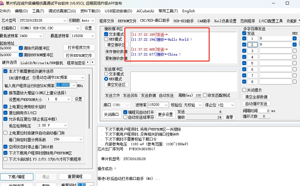

4..连接STC32G12K128实验箱,打开刚刚保存的Hex文件,点击下载。
按下按键6串口发送并接收“Hello World!”,按下按键7串口发送并接收“China!”

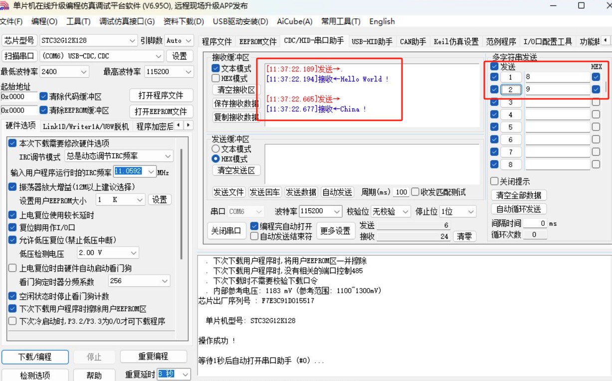

发表于 2025-5-17 10:58:50 | 显示全部楼层
1.打开AiCube工具
3.在程序中添加“set_usb_OUT_callback(USER_USBLIB_OUT_Callback); ”
设置 USB 中断服务程序可以调用的回调函数,点击编译
4.连接STC32G12K128实验箱,打开刚刚保存的Hex文件,点击下载。
