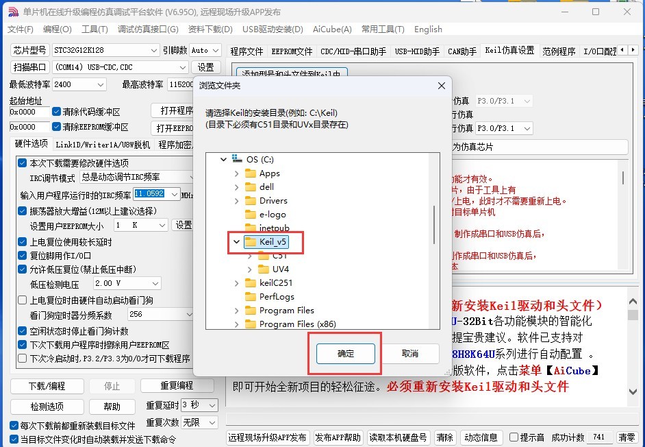

1.打开STC官网https://www.stcai.com/gjrj,下载ISP-V6.95O,添加头文件

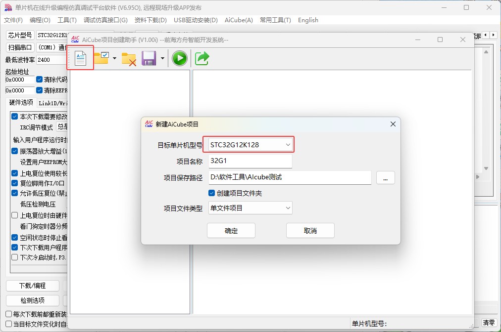

2.在STC-ISP软件中打开AiCube工具

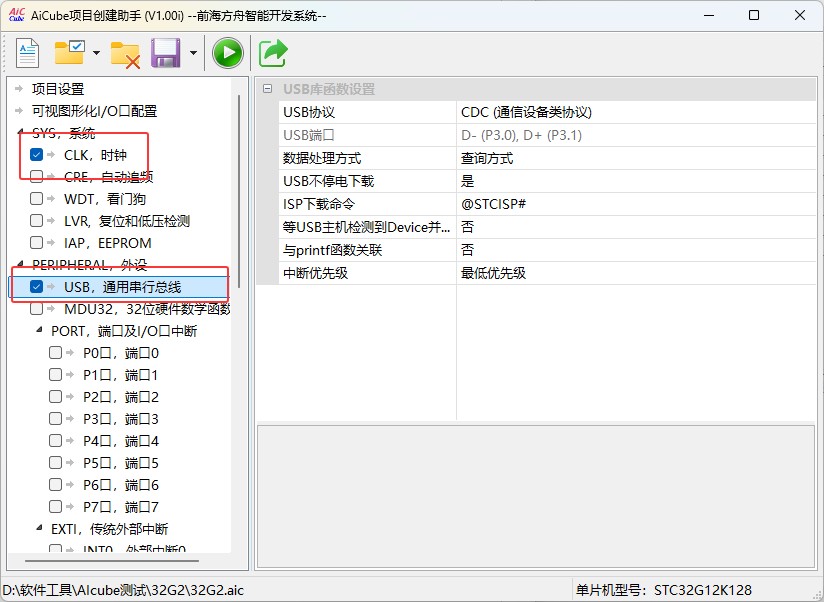

3.创建项目名称,点击确定
4.勾选USB通用串行总线,保存项目并生成代码

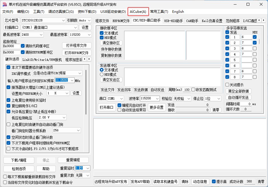

6.连接32G实验箱,进入USB下载模式,打开刚刚保存的Hex文件,点击下载。
可看见CDC/HID-串口助手一直在打印“Hello World !

2.创建项目名称,点击确定
3.勾选USB通用串行总线,保存项目并生成代码

5.测试结果

3.勾选CLK、时钟,USB、通用串行总线
数据处理方式为中断方式,保存项目并生成代码

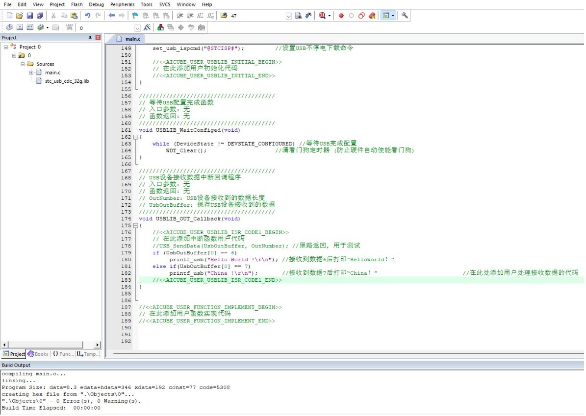

4.添加:if (UsbOutBuffer[0] == 6)
           printf_usb("Hello World !\r\n"); //接收到数据6后打印“HelloWorld!”
           else if(UsbOutBuffer[0] == 7)
           printf_usb("China !\r\n");      //接收到数据7后打印“China!”
5.测试结果
