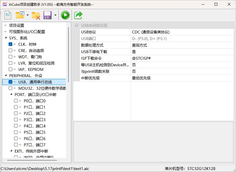

===第一个C语言程序, USB通信,
1、准备工作,最新下载软件
https://www.stcai.com/gjrj
2、添加头文件跟库函数

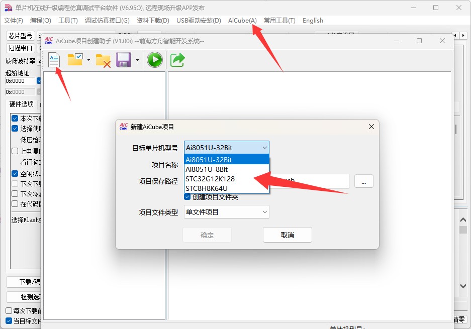

3、点击AiCube,点击新建AiCube文件,选择STC32G12K128,保存到自定义目录里
更改配置
创建项目

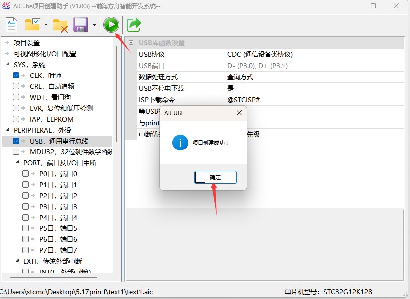

打开代码,添加代码
代码编译成功
下载刚刚编译的代码
成功后现象如下
源代码如下

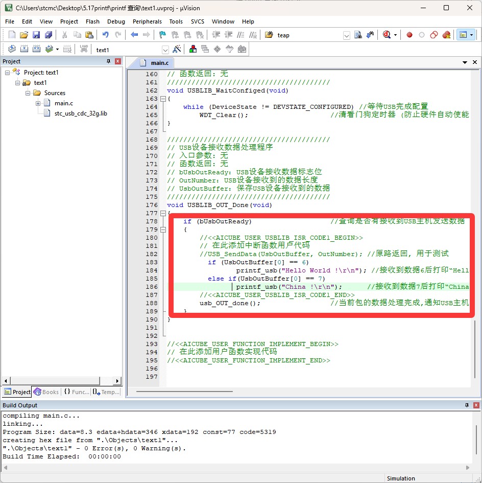

发表于 2025-5-17 11:45:57 | 显示全部楼层

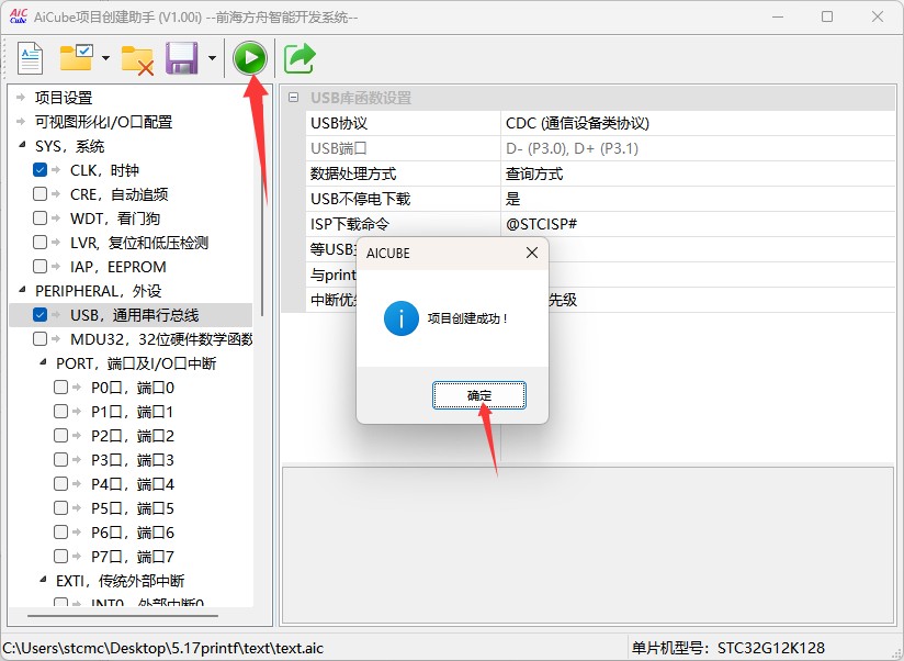

创建项目
添加程序,并编译通过
下载成功
源代码
// 在此添加用户文件头说明信息
// 文件名称: main.c
// 文件描述:
// 文件版本: V1.0
// 修改记录:
//   1. (2025-05-17) 创建文件
#include <STC32G.H>
// 在此添加用户头文件包含
//<<AICUBE_USER_INCLUDE_END>>
// 在此添加用户全局变量定义、用户宏定义以及函数声明
// 项目主函数
// 入口参数: 无
// 函数返回: 无
void main(void)
    // 在此添加用户主函数初始化代码
    SYS_Init();
    // 在此添加主函数中运行一次的用户代码
    while (1)
        // 在此添加主函数中用户主循环代码
// 系统初始化函数
// 入口参数: 无
// 函数返回: 无
void SYS_Init(void)
    // 在此添加用户初始化代码
// 微秒延时函数
// 入口参数: us (设置延时的微秒值)
// 函数返回: 无
void delay_us(uint16_t us)
    do
    } while (--us);
// 毫秒延时函数
// 入口参数: ms (设置延时的毫秒值)
// 函数返回: 无
void delay_ms(uint16_t ms)
    uint16_t i;
    do
        i = MAIN_Fosc / 6000;
        while (--i);
    } while (--ms);
// 时钟初始化函数
// 入口参数: 无
// 函数返回: 无
void CLK_Init(void)
    // 在此添加用户初始化代码
// USB库初始化函数
// 入口参数: 无
// 函数返回: 无
void USBLIB_Init(void)
    // 在此添加用户初始化代码
// 等待USB配置完成函数
// 入口参数: 无
// 函数返回: 无
// USB设备接收数据处理程序
// 入口参数: 无
// 函数返回: 无
// bUsbOutReady:USB设备接收数据标志位
// OutNumber:USB设备接收到的数据长度
// UsbOutBuffer:保存USB设备接收到的数据
void USBLIB_OUT_Done(void)
        // 在此添加中断函数用户代码
          if (UsbOutBuffer[0] == 6)
                     printf_usb("Hello World !\r\n"); //接收到数据6后打印“HelloWorld!”
          else if(UsbOutBuffer[0] == 7)
                     printf_usb("China !\r\n");      //接收到数据7后打印“China!”                              //在此处添加用户处理接收数据的代码
// 在此添加用户函数实现代码

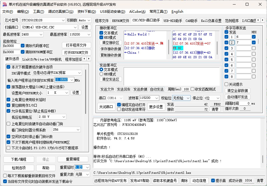

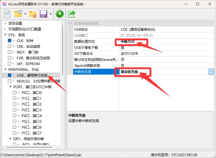

发表于 2025-5-17 11:46:10 | 显示全部楼层
创建项目
选择中断方式跟最高优先级
创建项目成功
在代码中添加
下载成功
现象
代码
