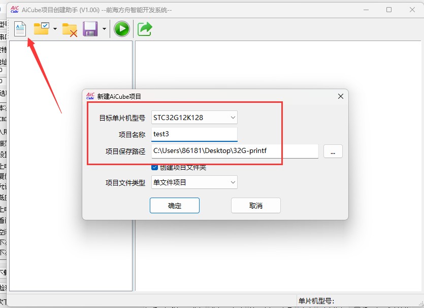

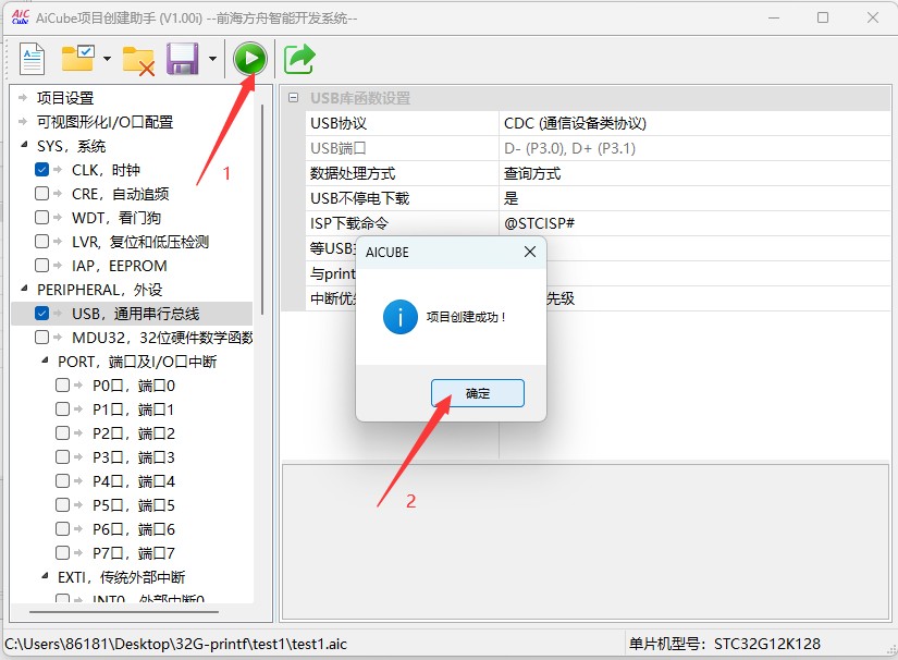

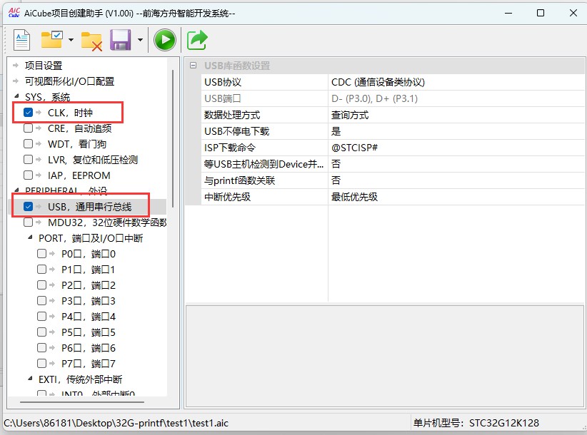

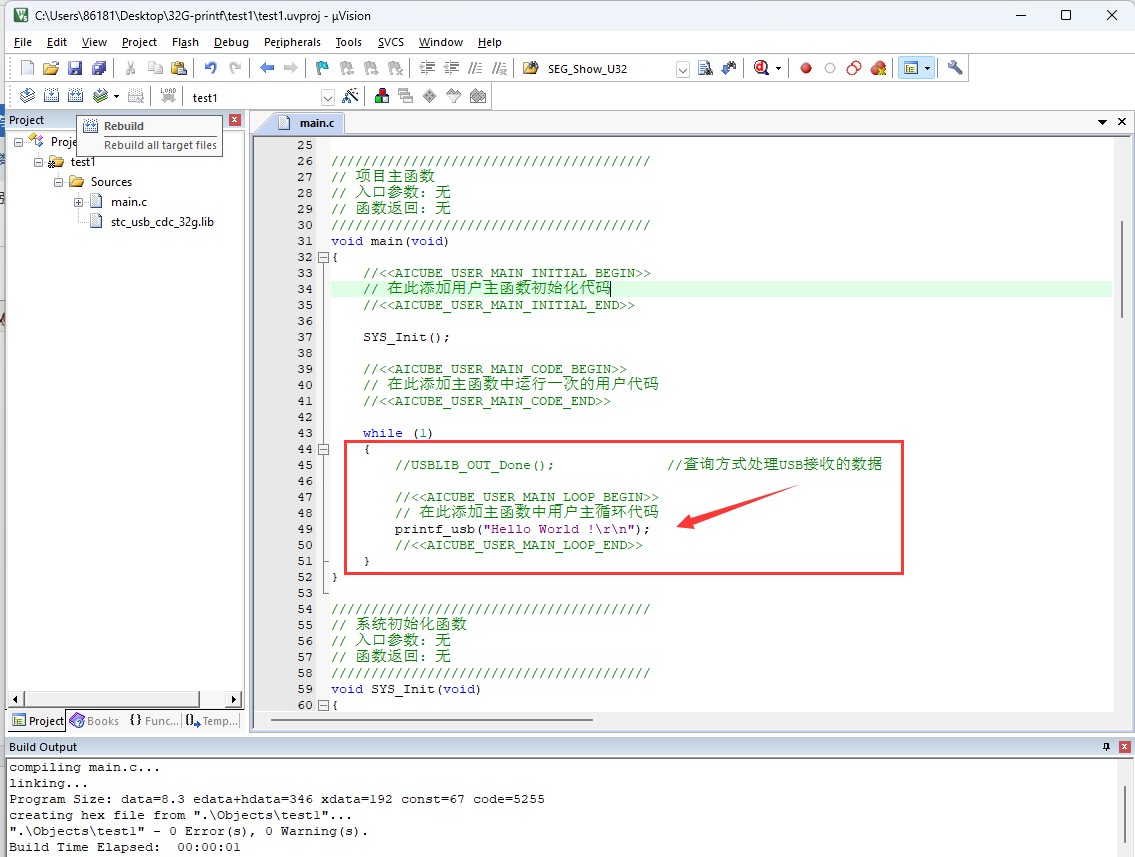

1、添加驱动到KEIL路径,显示添加成功
2、点击AiCube,点击新建AiCube文件,选择STC32G12K128,保存到指定路径
3、勾选【USB,通用串行总线】
4、点击创建项目文件,显示创建成功
5、在代码中添加:“printf_usb("Hello World !\r\n"); ”并编译成功
6、测试结果

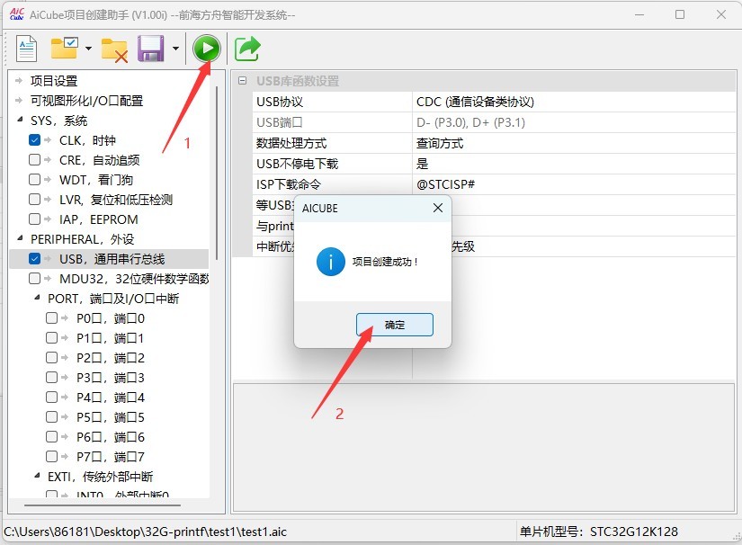

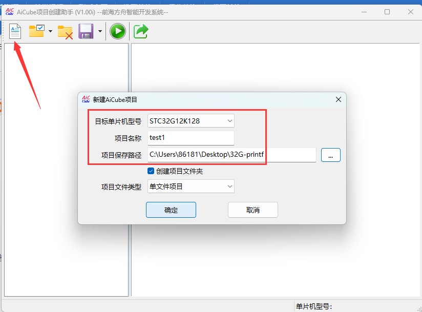

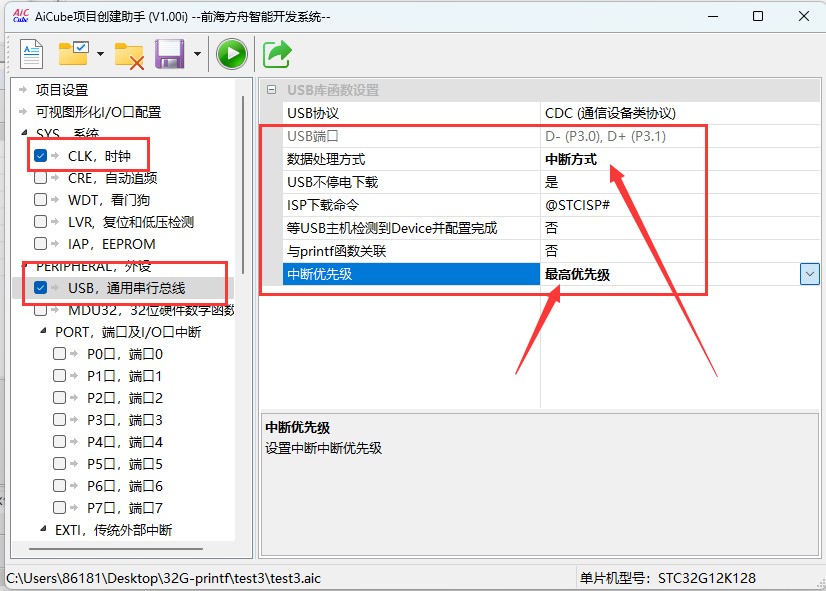

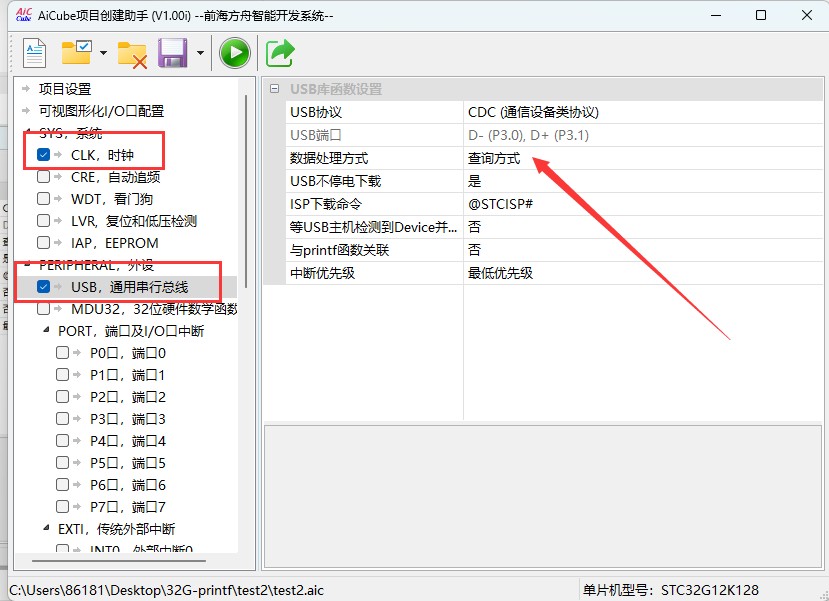

3、勾选【USB,通用串行总线】,使用【AiCube】助手根据本项目的实际需求,对配置进行如下修改:
4、点击创建项目文件,显示创建成功
5、在代码中添加:
         if (UsbOutBuffer[0] == 6)
               printf_usb("Hello World !\r\n"); //接收到数据6后打印“HelloWorld!”
         else if(UsbOutBuffer[0] == 7)
               printf_usb("China !\r\n");      //接收到数据7后打印“China!”

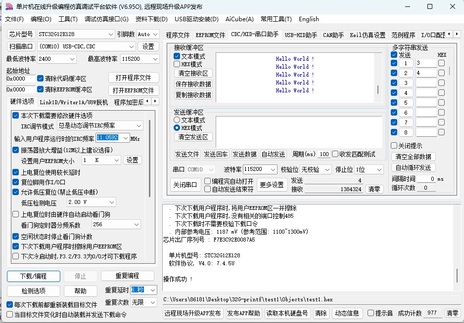

6、测试结果

6、测试结果:
