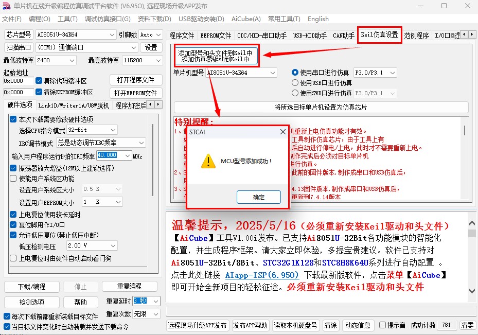

1、从官网www.STCAI.com下载最新下载软件AIapp-ISP-V6.95O
2、利用最新的STC-ISP软件重新添加头文件,打开AiCube

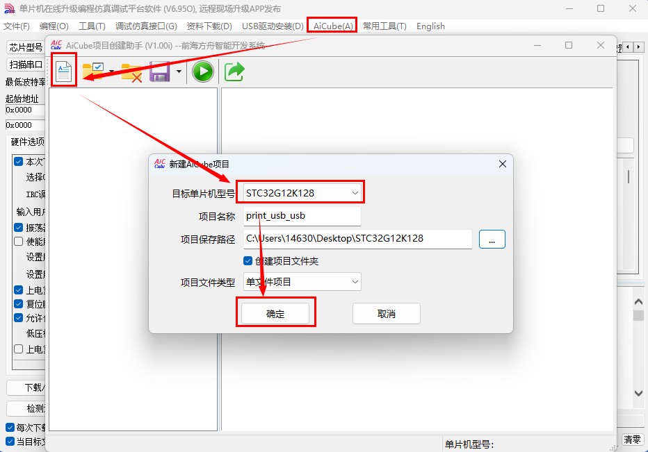

3、创建项目,勾选USB,通用串行总线

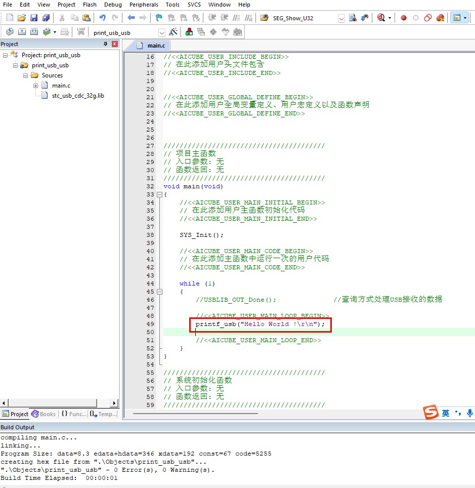

4、在已创建的项目中添加  printf_usb("Hello World !\r\n"),并编译通过
5、下载保存的项目文件到STC32G12K128实验箱,下载完成,打开串口助手
6、源代码

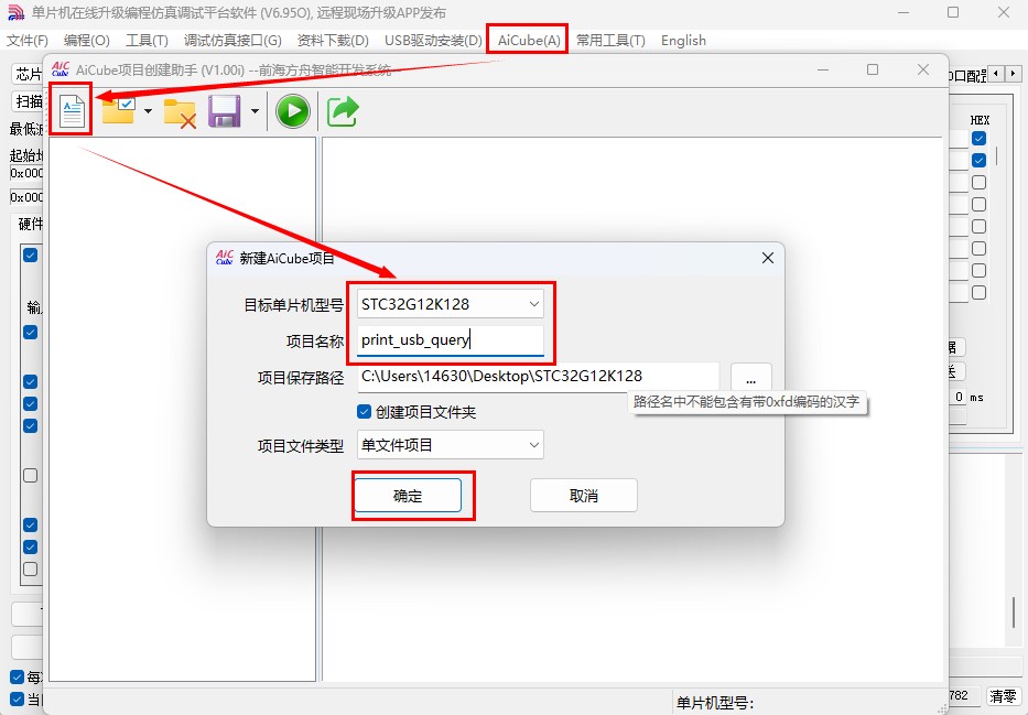

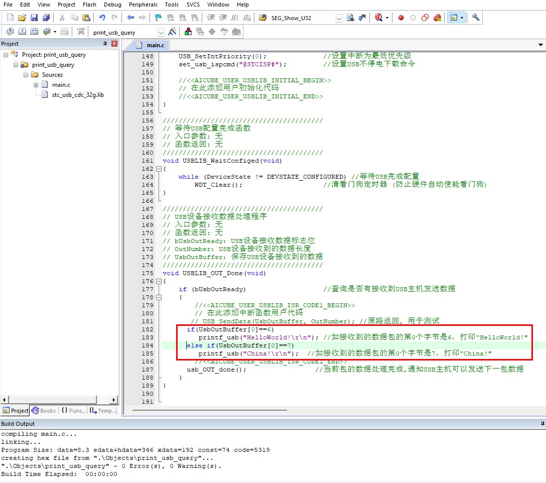

1、利用STC-ISP软件打开AiCube工具,输入项目名称,点击下一步,勾选CLK、时钟,USB、通用串行总线,点击创建项目
2、在已创建的项目中添加程序,并编译
3、下载程序到实验箱,按下按键6串口发送并接收“Hello World!”,按下按键7串口发送并接收“China!”
4、源代码

      if(UsbOutBuffer[0]==6)
     else if(UsbOutBuffer[0]==7)
         printf_usb("China!\r\n");  //如接收到的数据包的第0个字节是7,打印“China!"
// 在此添加用户函数实现代码
print_usb_query.zip (132.85 KB, 下载次数: 72)

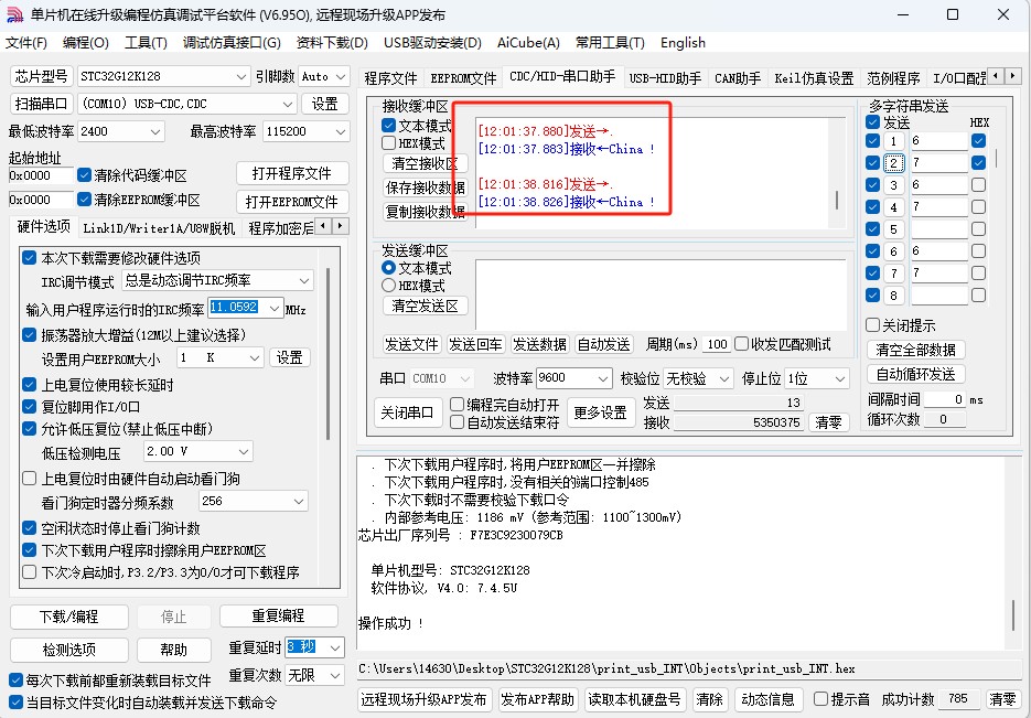

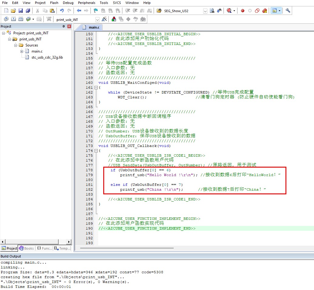

2、在已创建的项目中添加程序,并编译
3、下载程序到STC12G12K128实验箱,下载成功,打开串口
4、源代码
// 在此添加用户文件头说明信息
// 文件名称: main.c

    // 在此添加中断函数用户代码
     if (UsbOutBuffer[0] == 6)
         printf_usb("Hello World !\r\n"); //接收到数据6后打印“HelloWorld!”
     else if (UsbOutBuffer[0] == 7)
         printf_usb("China !\r\n");      //接收到数据7后打印“China!”
