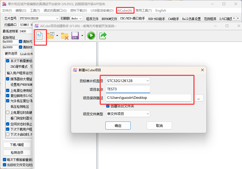

===第一个C语言程序, USB通信,

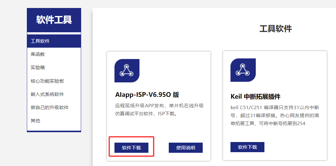

1.到官网  https://www.stcai.com/   下载最新的软件: AIapp-ISP V6.95O

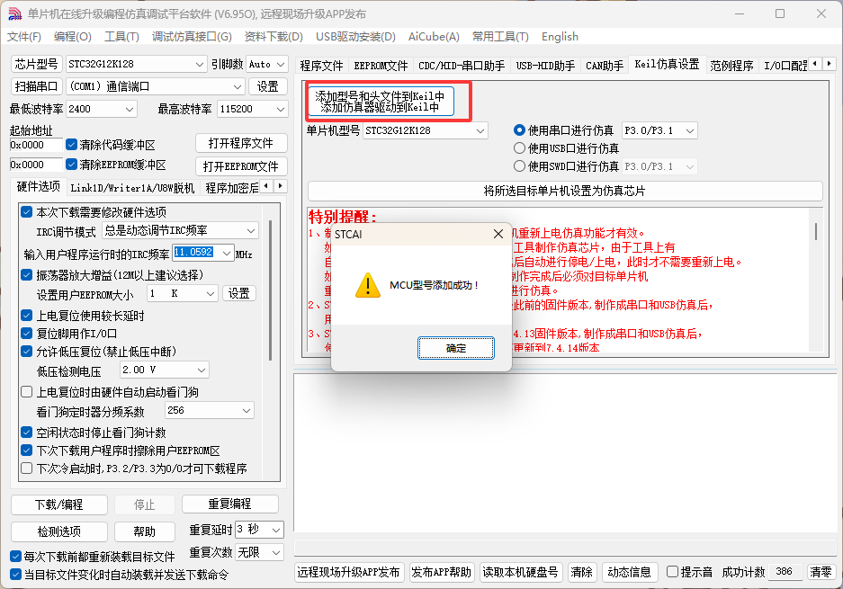

2.打开 AIapp-ISP V6.95O 重新安装Keil驱动和头文件

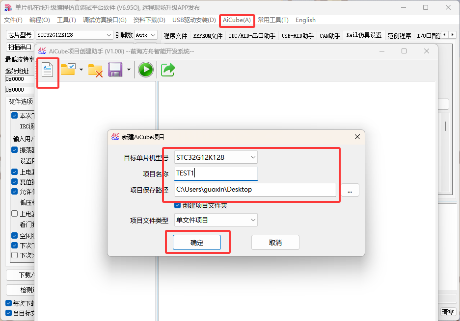

3.打开AiCube工具并创建项目名称

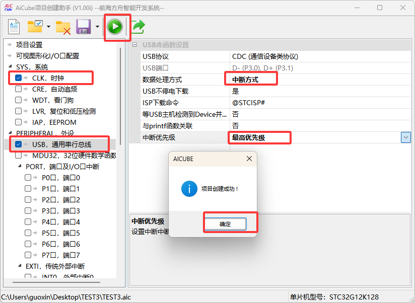

4.勾选USB,通用串行总线并创建项目
5.在代码中添加 printf_usb("Hello World !\r\n");

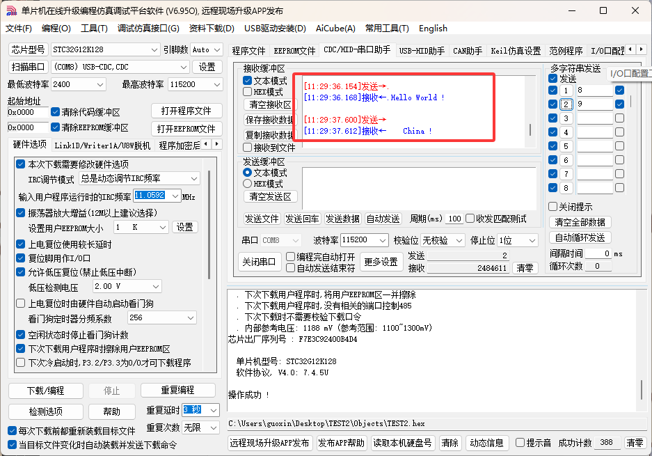

6.连接STC32G12K128实验箱,下载hex文件,可见 CDC/HID-串口助手 一直在打印“Hello World !”
代码如下:

 楼主| 发表于 2025-5-17 10:57:02 | 显示全部楼层
1.打开AiCube工具并创建项目名称

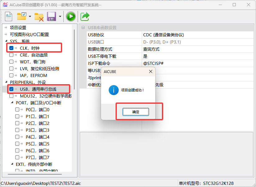

2.CLK、时钟,USB、通用串行总线并创建项目
3.添加程序,编译成功
4.连接STC32G12K128实验箱,下载hex文件,按下按键1串口发送并接收“Hello World!”,按下按键2串口发送并接收“China!”
代码如下:

 楼主| 发表于 2025-5-17 10:57:55 | 显示全部楼层
1.打开AiCube工具并创建项目名称
2.勾选CLK、时钟,USB、通用串行总线
3.添加程序,编译成功
4.测试效果
代码如下:
