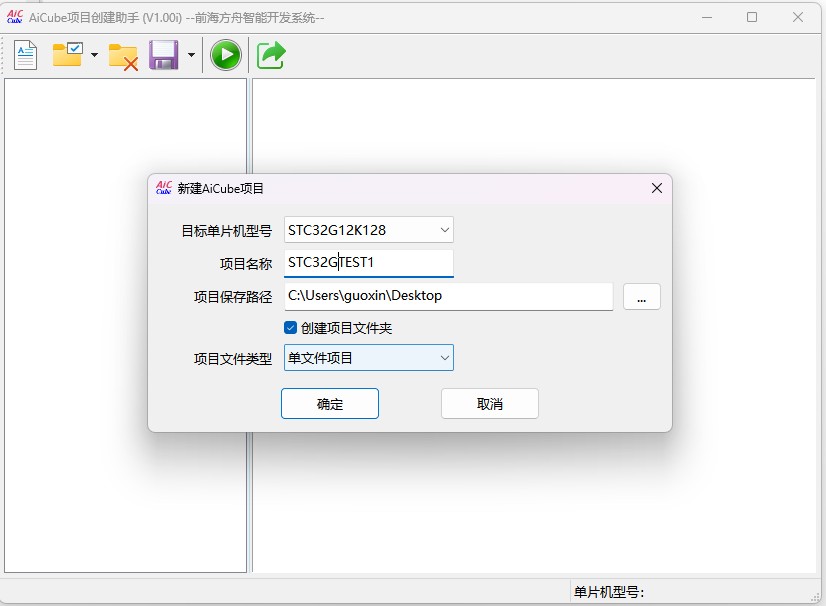

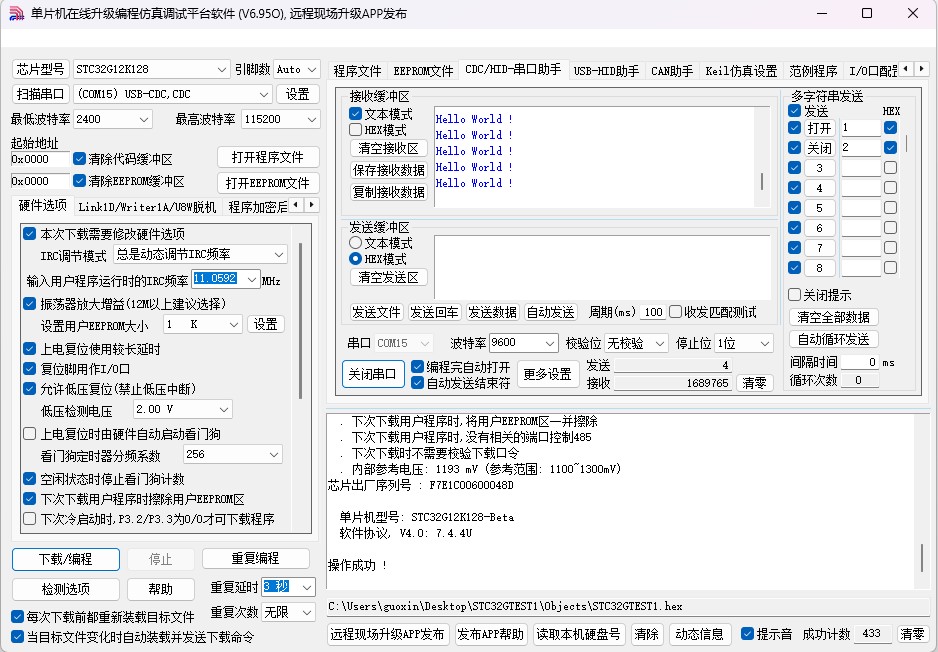

===第一个C语言程序, USB通信,
1.在我司官网(https://www.stcai.com/)下载最新的软件: AIapp-ISP V6.95O
2.在下载软件中重新添加型号和头文件到keil中
3.打开AIapp-ISP-V6.95O软件,打开AiCube工具,新建AiCube项目
4.勾选USB,通用串行总线
5.在代码中添加  printf_usb("Hello World !\r\n");    点击编译,提示0错误0警告,编译成功。
6、连接STC32G12K128实验箱,下载hex文件后直接运行程序,可见CDC/HID-串口助手一直在打印“Hello World !”。

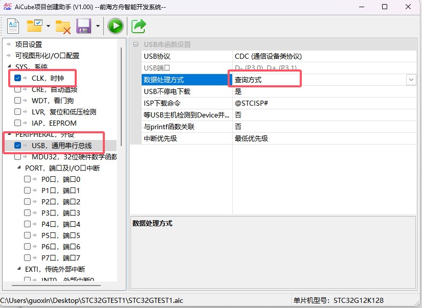

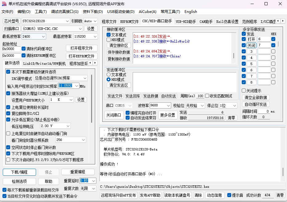

===第二个C语言程序, USB通信,查询方式
4.勾选CLK、时钟,USB、通用串行总线
5. 在程序里添加:
if(UsbOutBuffer[0]==6)
     else if(UsbOutBuffer[0]==7)
          printf_usb("China!\r\n");  //如接收到的数据包的第0个字节是7,打印“China!"
点击编译,提示0错误0警告,编译成功。
6、将生成的HEX文件下载到STC32G12K128实验箱。按下按键6串口发送并接收“Hello World!”,按下按键7串口发送并接收“China!”

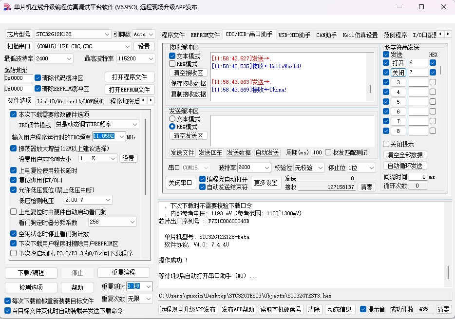

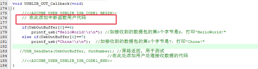

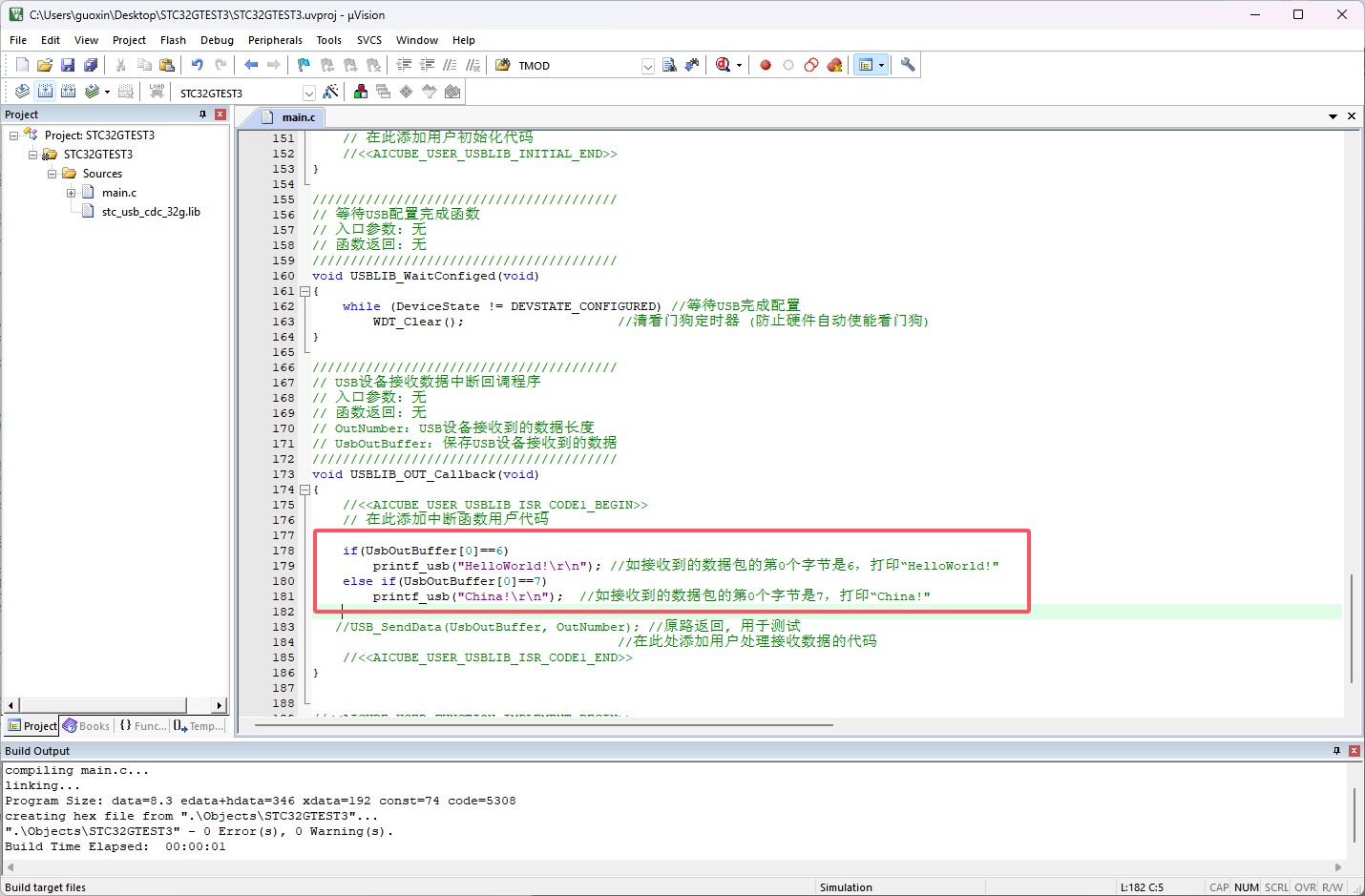

===第三个C语言程序, USB通信,中断方式
1.打开AIapp-ISP-V6.95O软件,打开AiCube工具,新建AiCube项目
2.勾选CLK、时钟,USB、通用串行总线,数据处理方式选择“中断方式”,中断优先级选择“最高优先级”。
3.
在程序里添加:
点击编译,0错误0警告。
4、连接STC32G12K128实验箱,下载hex文件
源代码如下:

    // 在此添加中断函数用户代码
