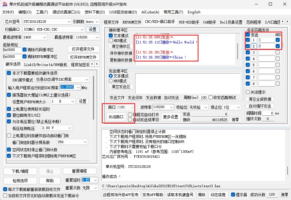

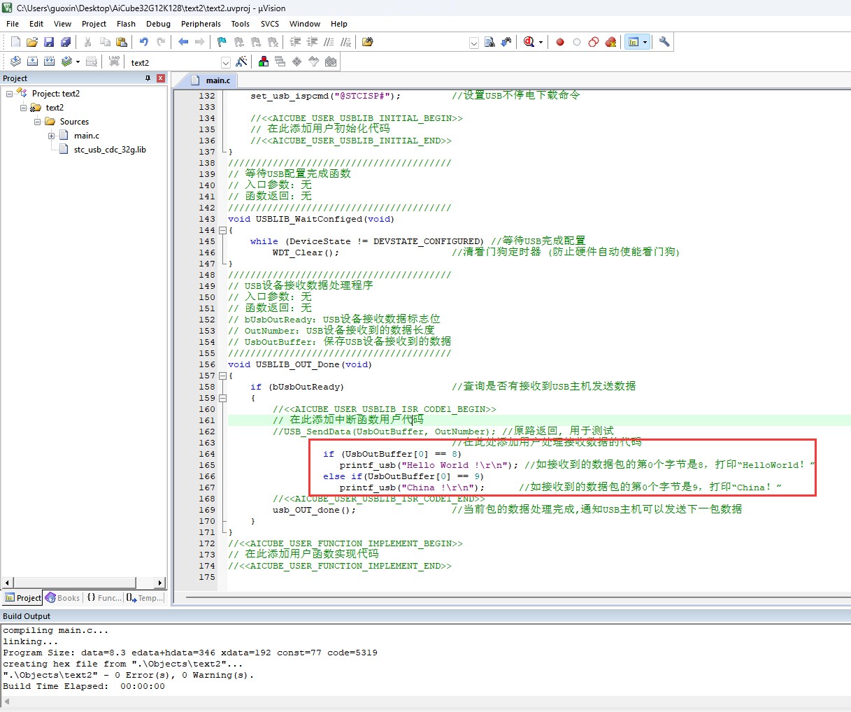

 楼主| 发表于 2025-5-17 10:55:29 | 显示全部楼层
1.先官网下载最新的软件: AIapp-ISP V6.95O
https://www.stcai.com/

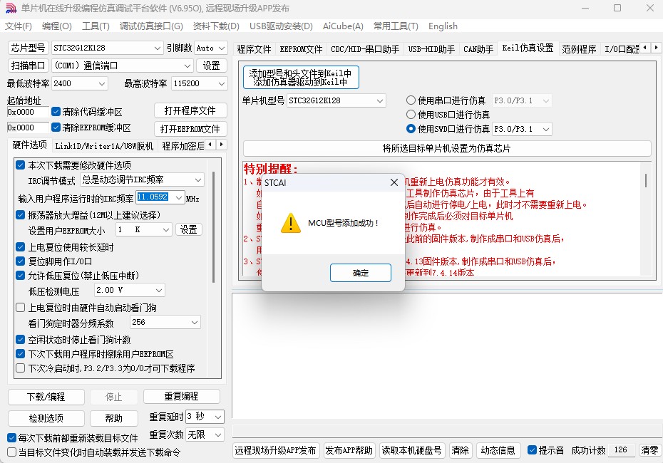

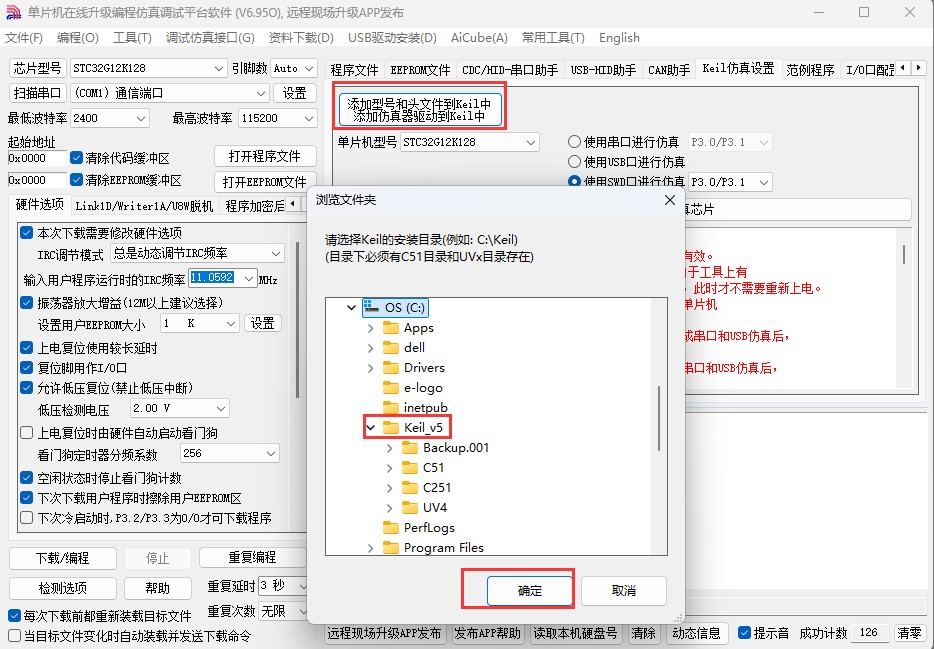

2.重新安装Keil驱动和头文件

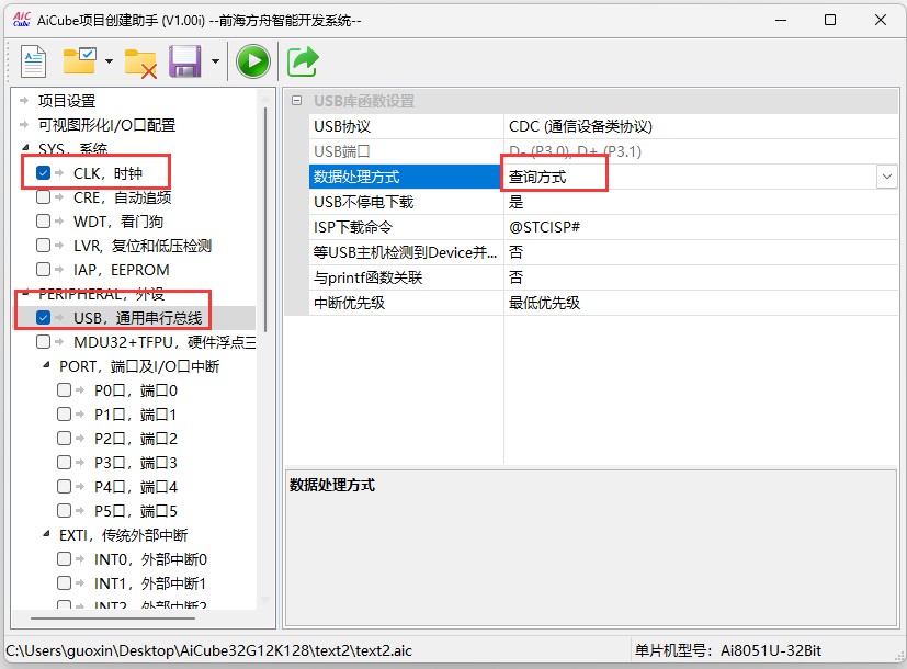

3.打开 Alapp-ISP 软件界面,单击“AiCube(A)”菜单,如下图:
4.使用Aicube创建项目:
5.添加程序,编译通过:
6.测试效果:
7.源代码:

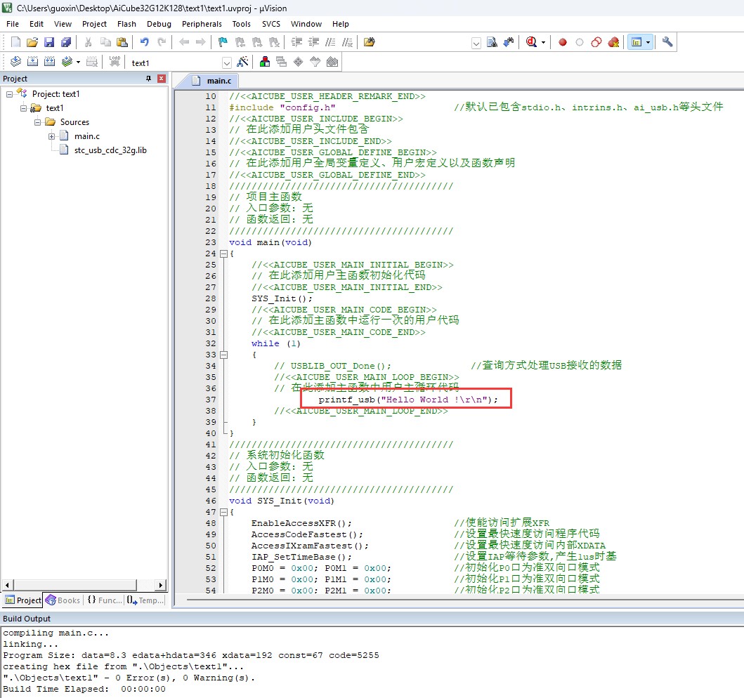

void main(void)
    // 在此添加用户主函数初始化代码
    SYS_Init();
    // 在此添加主函数中运行一次的用户代码
    while (1)
        // 在此添加主函数中用户主循环代码

void USBLIB_OUT_Done(void)
        // 在此添加中断函数用户代码
                                        //在此处添加用户处理接收数据的代码

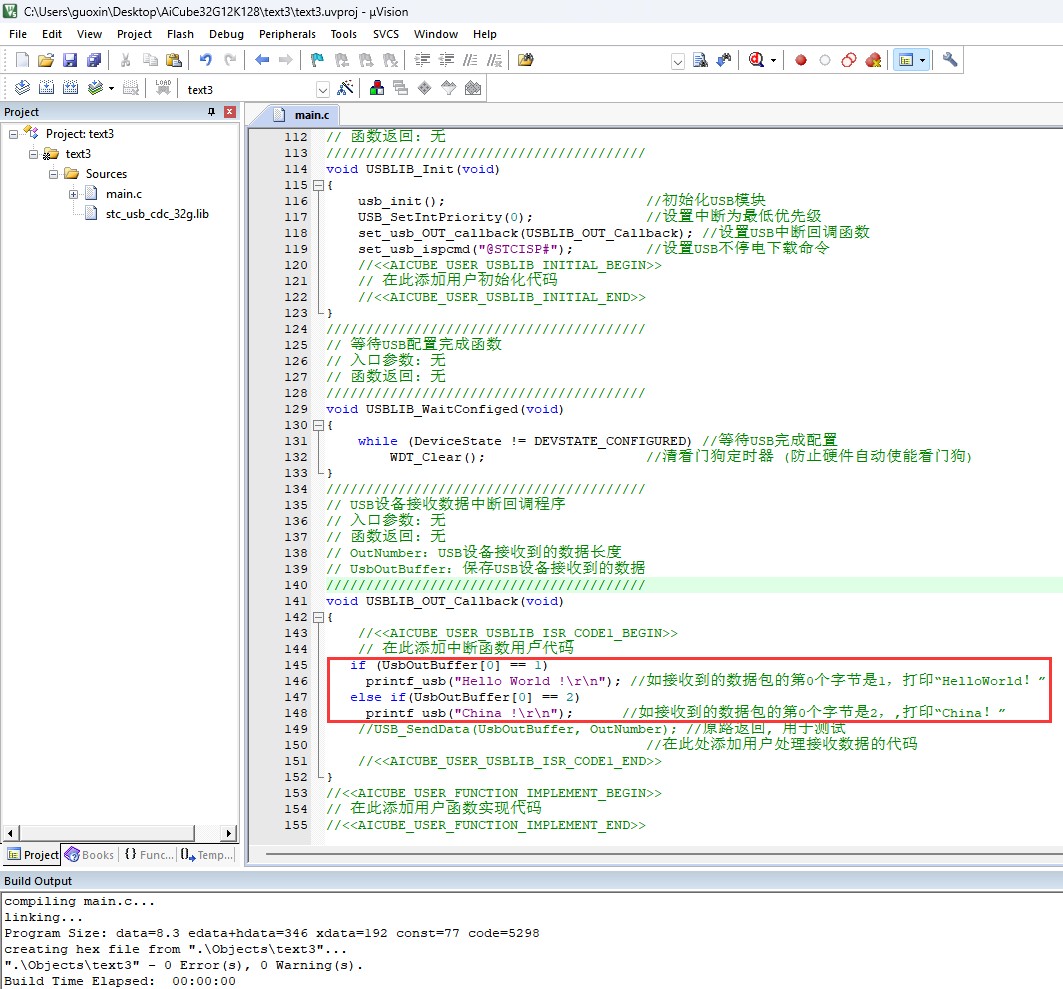

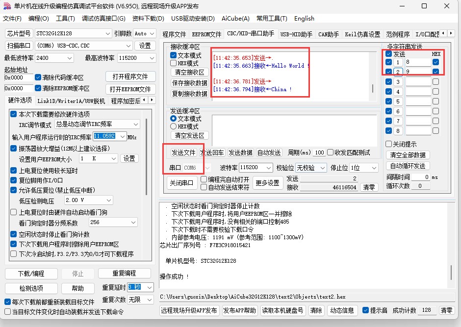

                 if (UsbOutBuffer[0] == 8)
                     printf_usb("Hello World !\r\n"); //如接收到的数据包的第0个字节是8,打印“HelloWorld!”
                 else if(UsbOutBuffer[0] == 9)
                     printf_usb("China !\r\n");      //如接收到的数据包的第0个字节是9,打印“China!”
// 在此添加用户函数实现代码
252
2375
2375
 楼主| 发表于 2025-5-17 10:55:51 | 显示全部楼层
2.重新安装Keil驱动和头文件
3、打开 Alapp-ISP 软件界面,单击“AiCube(A)”菜单,如下图:
4.使用Aicube创建项目:
5.添加程序,编译通过:
6.测试效果:
7.源代码:

   if (UsbOutBuffer[0] == 1)
      printf_usb("Hello World !\r\n"); //如接收到的数据包的第0个字节是1,打印“HelloWorld!”
   else if(UsbOutBuffer[0] == 2)
      printf_usb("China !\r\n");      //如接收到的数据包的第0个字节是2,,打印“China!”
                                        //在此处添加用户处理接收数据的代码
