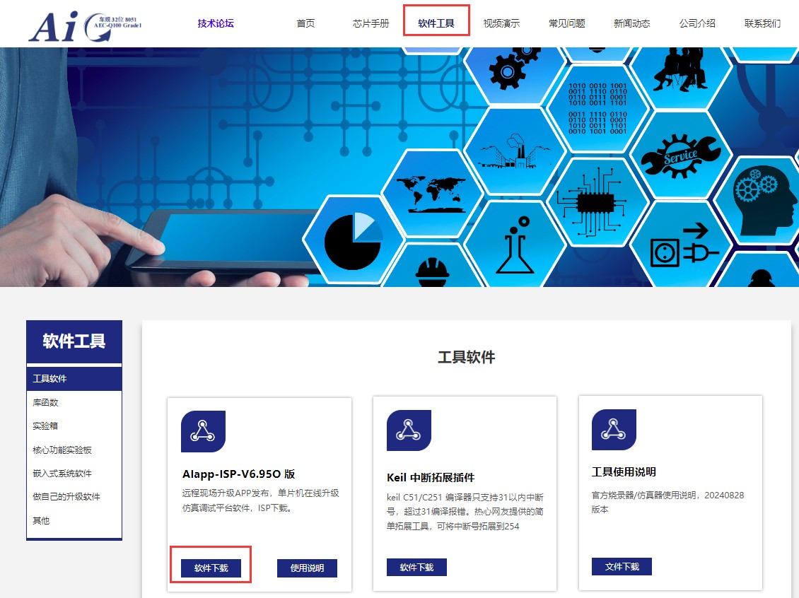

===第一个C语言程序, USB通信,

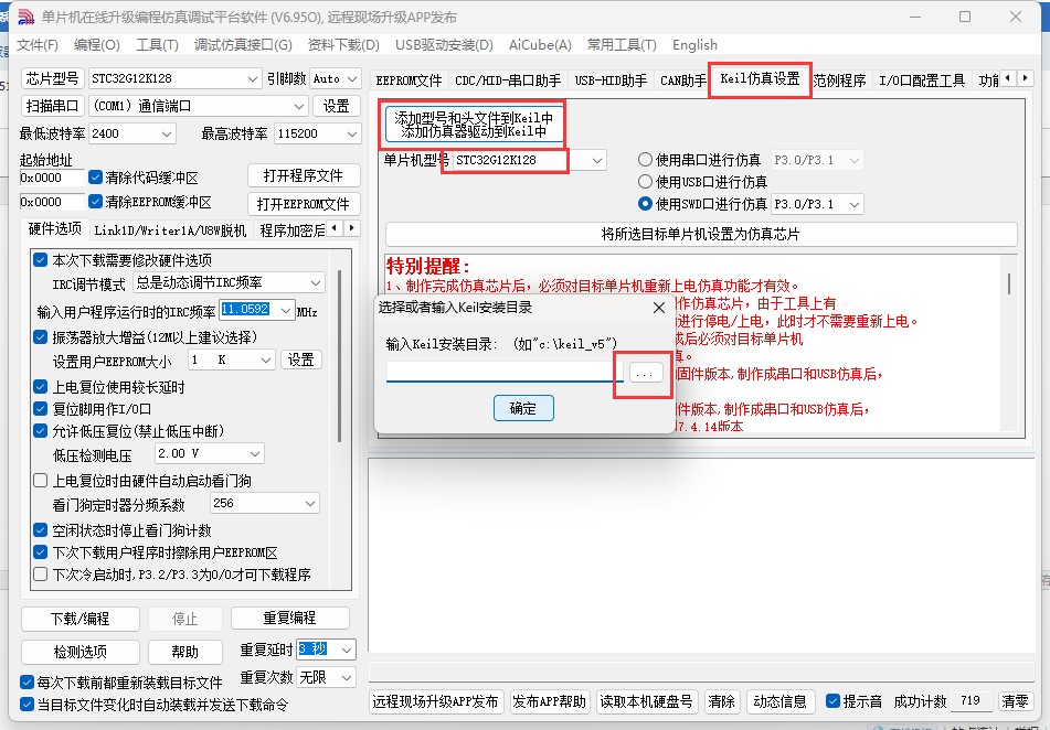

1.从官网下载最新版本ISP软件:https://www.stcaimcu.com/

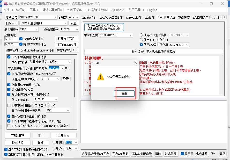

2.重新安装Keil驱动和头文件

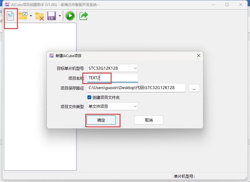

出现该提示则添加成功

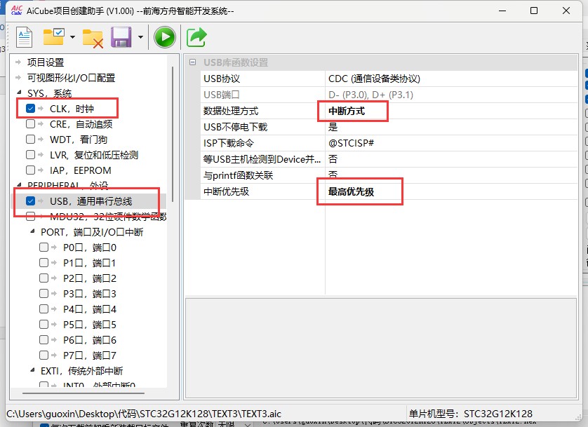

3.打开AiCube新建项目
自主选择保存路径后点击确定

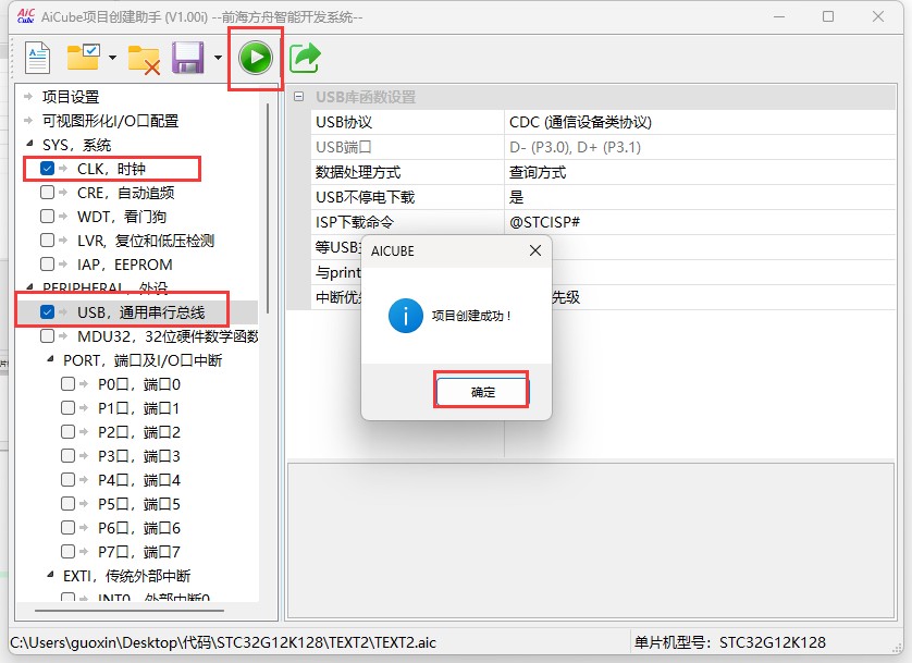

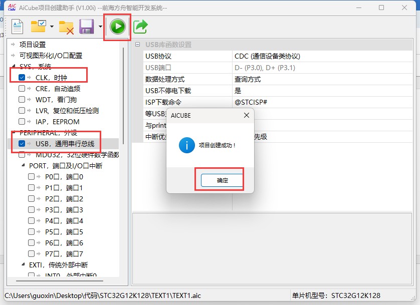

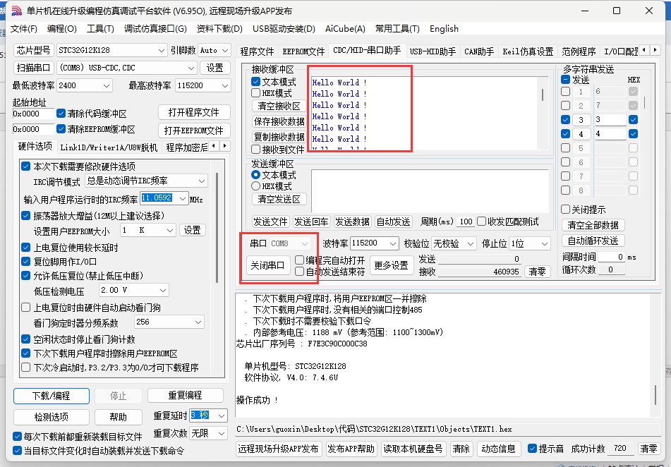

4.在KEIL中添加相应程序并编译

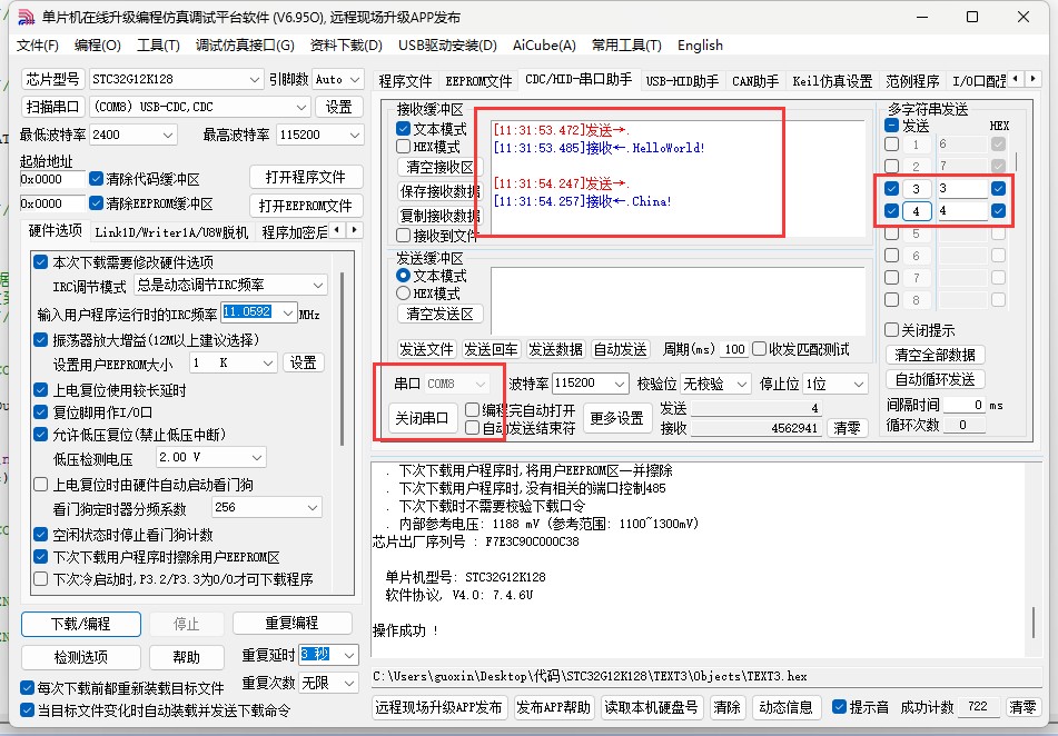

5.显示效果

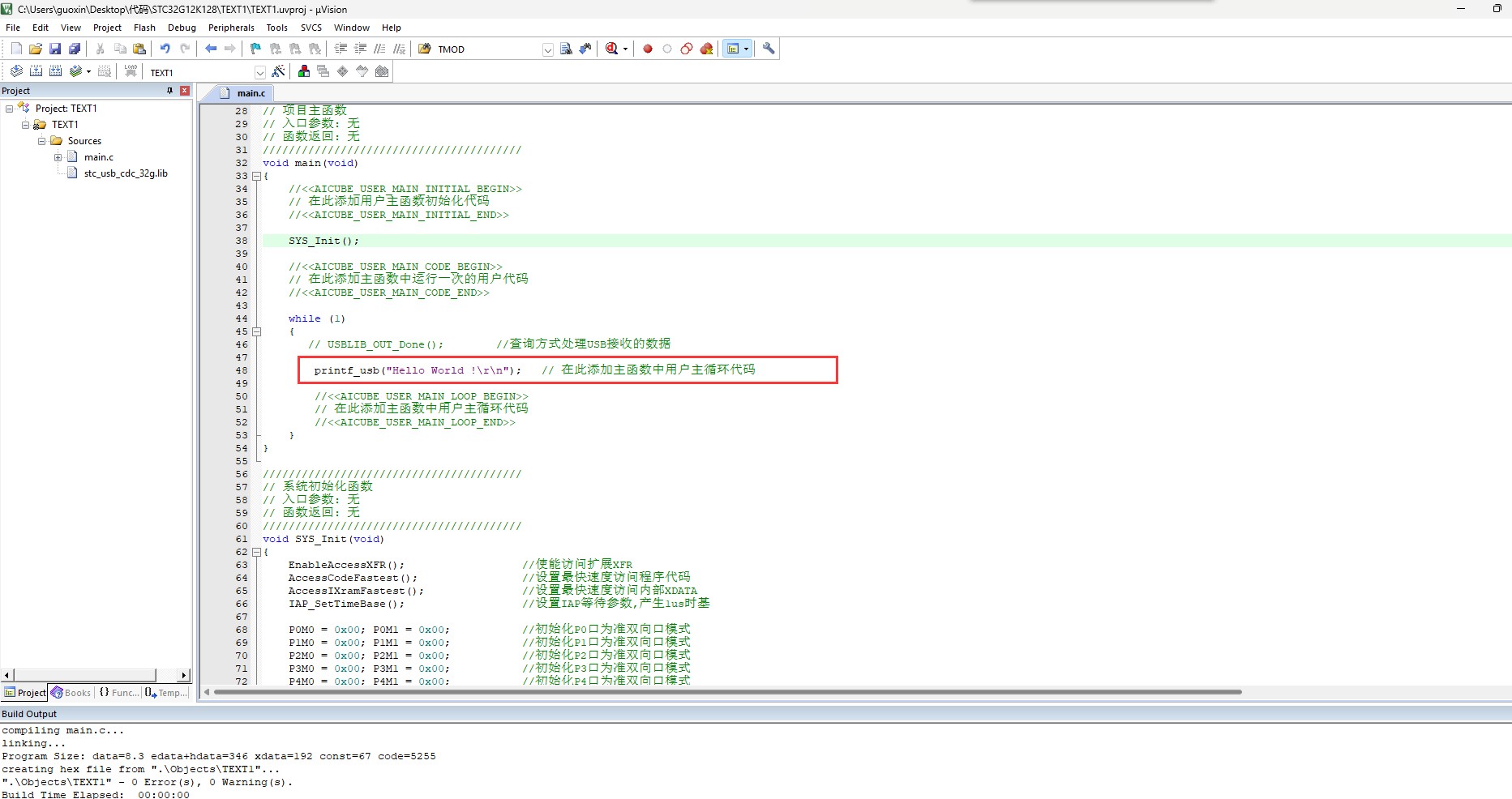

void main(void)
    // 在此添加用户主函数初始化代码
    SYS_Init();
    // 在此添加主函数中运行一次的用户代码
    while (1)
        //USBLIB_OUT_Done();                 //查询方式处理USB接收的数据
                printf_usb("Hello World !\r\n");   // 在此添加主函数中用户主循环代码
        // 在此添加主函数中用户主循环代码

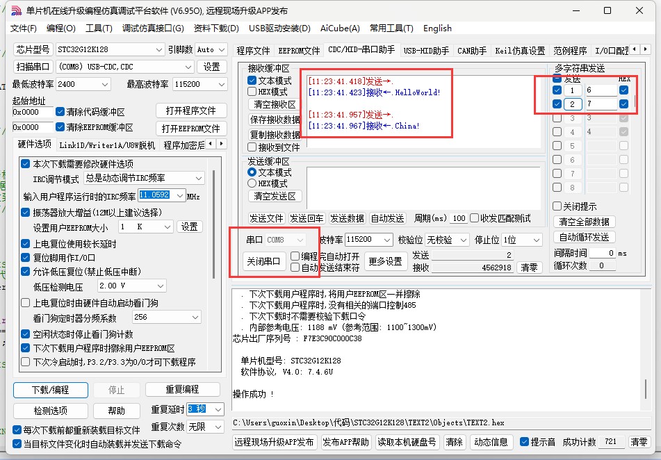

4.在KEIL中添加相应程序并编译
5.显示效果

        if(UsbOutBuffer[0]==6)
        else if(UsbOutBuffer[0]==7)
        printf_usb("China!\r\n");  //如接收到的数据包的第0个字节是7,打印“China!"         //在此处添加用户处理接收数据的代码

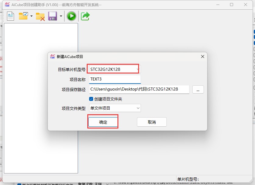

出现该提示则添加成功
3.打开AiCube新建项目
自主选择保存路径后点击确定

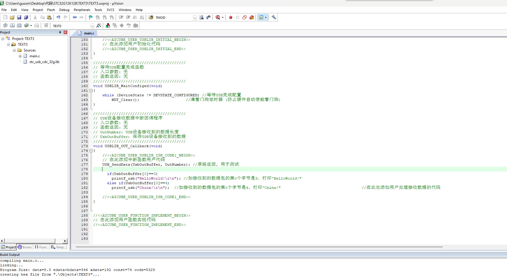

// USB设备接收数据中断回调程序
// 入口参数: 无
// 函数返回: 无
// OutNumber:USB设备接收到的数据长度
// UsbOutBuffer:保存USB设备接收到的数据
    // 在此添加中断函数用户代码
      if(UsbOutBuffer[0]==3)
          printf_usb("HelloWorld!\r\n"); //如接收到的数据包的第0个字节是3,打印“HelloWorld!"
      else if(UsbOutBuffer[0]==4)
         printf_usb("China!\r\n");  //如接收到的数据包的第0个字节是4,打印“China!"                                   //在此处添加用户处理接收数据的代码
