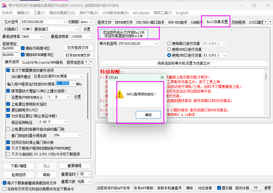

1.从官网下载最新版本ISP软件:https://www.stcaimcu.com/
  重新安装Keil驱动和头文件

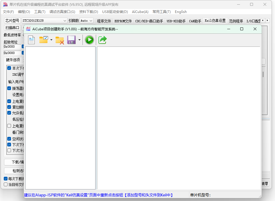

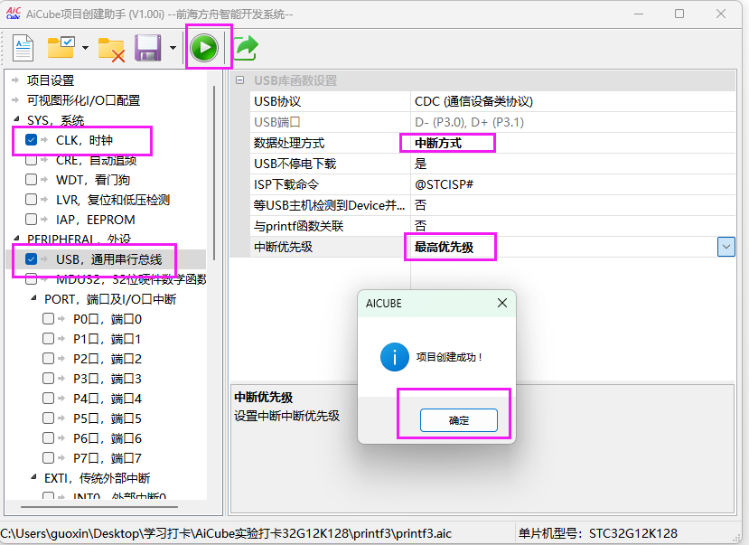

2.打开AiCube新建项目

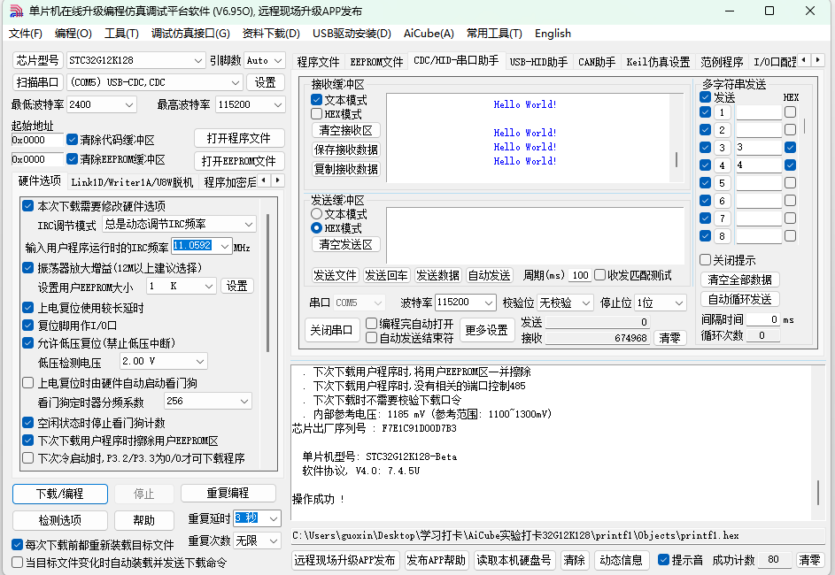

4.测试效果:

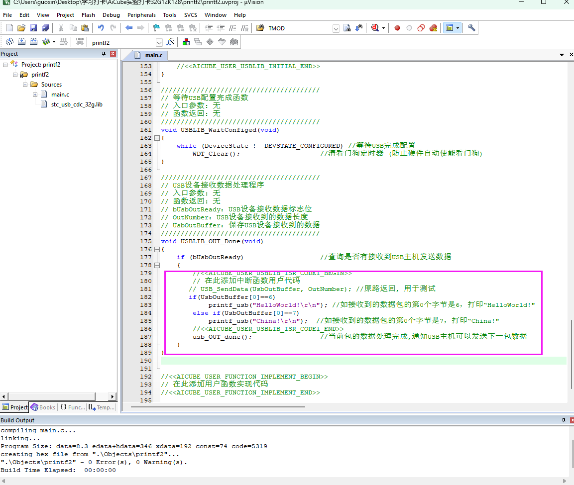

3.在KEIL中添加相应程序,编译成功!
4.实验现象
5.源程序
// 在此添加用户文件头说明信息
// 文件名称: main.c
// 文件描述:
// 文件版本: V1.0
// 修改记录:
//   1. (2025-05-17) 创建文件
// 在此添加用户头文件包含
//<<AICUBE_USER_INCLUDE_END>>
// 在此添加用户全局变量定义、用户宏定义以及函数声明
// 项目主函数
// 入口参数: 无
// 函数返回: 无
void main(void)
    // 在此添加用户主函数初始化代码
    SYS_Init();
    // 在此添加主函数中运行一次的用户代码
    while (1)
        // 在此添加主函数中用户主循环代码
// 系统初始化函数
// 入口参数: 无
// 函数返回: 无
void SYS_Init(void)
    // 在此添加用户初始化代码
// 微秒延时函数
// 入口参数: us (设置延时的微秒值)
// 函数返回: 无
void delay_us(uint16_t us)
    do
    } while (--us);
// 毫秒延时函数
// 入口参数: ms (设置延时的毫秒值)
// 函数返回: 无
void delay_ms(uint16_t ms)
    uint16_t i;
    do
        i = MAIN_Fosc / 6000;
        while (--i);
    } while (--ms);
// 时钟初始化函数
// 入口参数: 无
// 函数返回: 无
void CLK_Init(void)
    // 在此添加用户初始化代码
// USB库初始化函数
// 入口参数: 无
// 函数返回: 无
void USBLIB_Init(void)
    // 在此添加用户初始化代码
// 等待USB配置完成函数
// 入口参数: 无
// 函数返回: 无
// USB设备接收数据处理程序
// 入口参数: 无
// 函数返回: 无
// bUsbOutReady:USB设备接收数据标志位
// OutNumber:USB设备接收到的数据长度
// UsbOutBuffer:保存USB设备接收到的数据
void USBLIB_OUT_Done(void)
        // 在此添加中断函数用户代码
                                        //在此处添加用户处理接收数据的代码
                 if (UsbOutBuffer[0] == 6)
           printf_usb("Hello World !\r\n"); //如接收到的数据包的第0个字节是8,打印“HelloWorld!”
           else if(UsbOutBuffer[0] == 7)
           printf_usb("China !\r\n");      //如接收到的数据包的第0个字节是9,打印“China!”

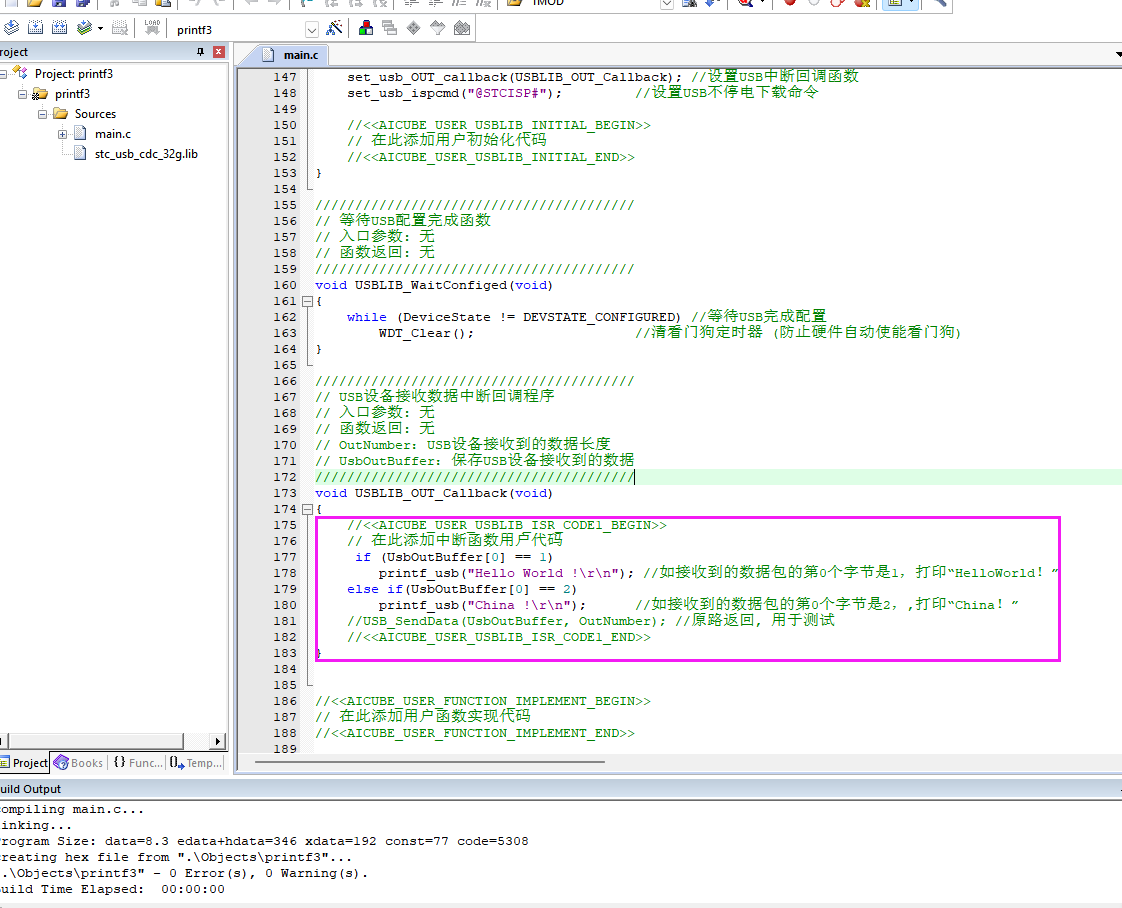

4.实验现象
5.源程序:
// 在此添加用户文件头说明信息
// 文件名称: main.c
// 文件描述:
// 文件版本: V1.0
// 修改记录:
// 在此添加用户头文件包含
// 项目主函数
// 入口参数: 无
// 函数返回: 无
void main(void)
    // 在此添加用户主函数初始化代码
    SYS_Init();
    while (1)
        // 在此添加主函数中用户主循环代码
// 系统初始化函数
// 入口参数: 无
// 函数返回: 无
void SYS_Init(void)
    // 在此添加用户初始化代码
// 微秒延时函数
// 函数返回: 无
    do
    } while (--us);
// 毫秒延时函数
// 函数返回: 无
    uint16_t i;
    do
        while (--i);
    } while (--ms);
// 时钟初始化函数
// 入口参数: 无
// 函数返回: 无
void CLK_Init(void)
    // 在此添加用户初始化代码
// USB库初始化函数
// 入口参数: 无
// 函数返回: 无
    // 在此添加用户初始化代码
// 等待USB配置完成函数
// 入口参数: 无
// 函数返回: 无
// USB设备接收数据中断回调程序
// 入口参数: 无
// 函数返回: 无
    // 在此添加中断函数用户代码
     if (UsbOutBuffer[0] == 1)
    printf_usb("Hello World !\r\n"); //如接收到的数据包的第0个字节是1,打印“HelloWorld!”
    else if(UsbOutBuffer[0] == 2)
    printf_usb("China !\r\n");      //如接收到的数据包的第0个字节是2,,打印“China!”
// 在此添加用户函数实现代码
