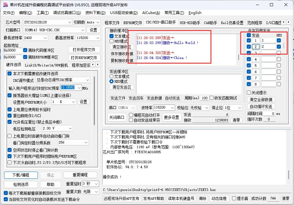

发表于 2025-5-17 10:54:32 | 显示全部楼层 |阅读模式
===第一个C语言程序, USB通信,

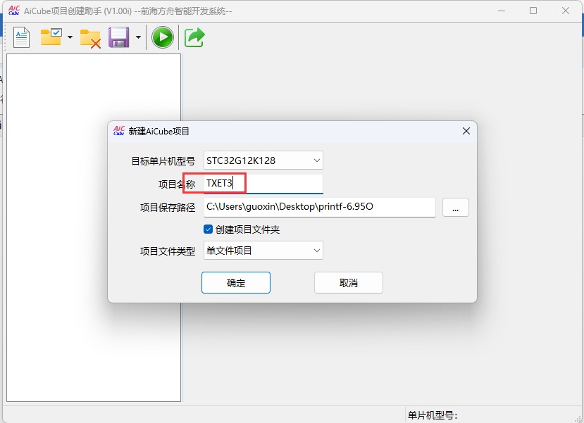

1.到官网下载最新的软件: AIapp-ISP V6.95O
https://www.stcai.com/
2.重新安装Keil驱动和头文件

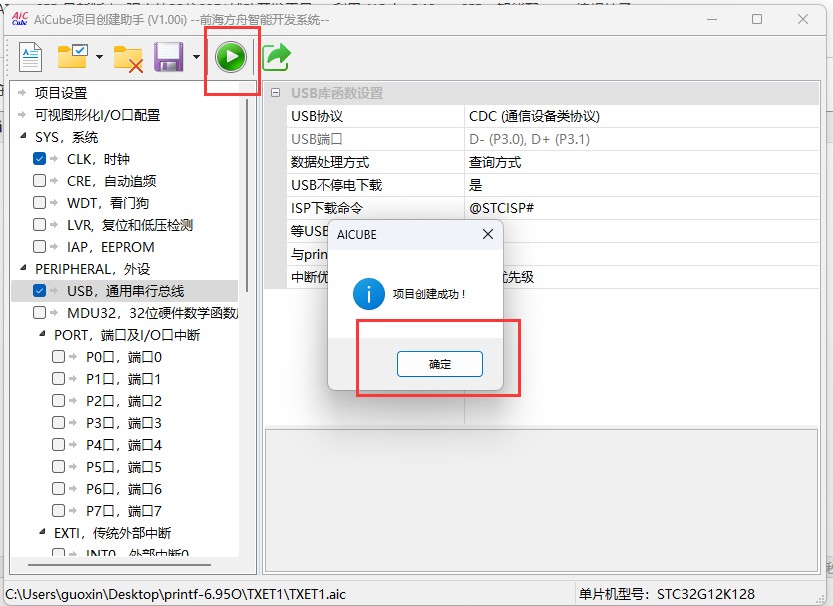

3.打开 Alapp-ISP 软件界面,单击“AiCube(A)”菜单,如下图:
4.使用Aicube创建项目:

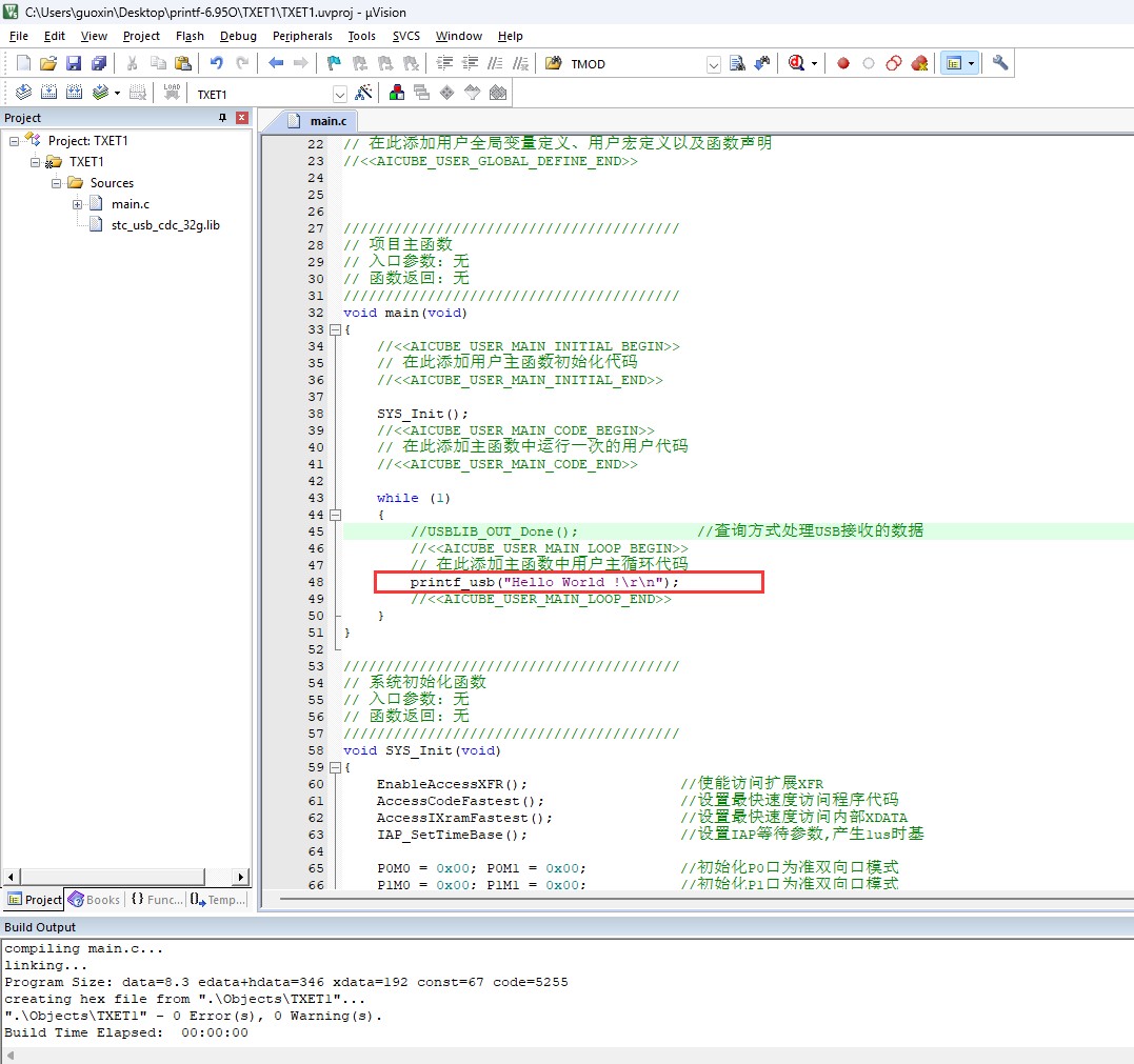

5.添加程序:printf_usb("Hello World !\r\n");  编译通过:
6.测试效果:
7.源代码:

 楼主| 发表于 2025-5-17 10:54:53 | 显示全部楼层
printf_usb("Hello World !\r\n")或其他

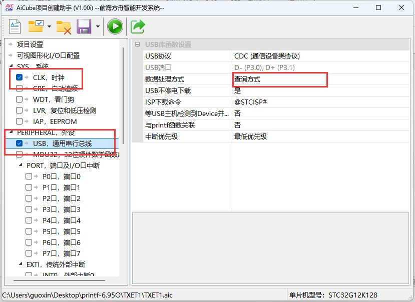

===第二个C语言程序, USB通信,查询方式
2.重新安装Keil驱动和头文件
4.使用Aicube创建项目:
5.添加程序
if (UsbOutBuffer[0] == 8)
printf_usb("Hello World !\r\n"); //如接收到的数据包的第0个字节是8,打印“HelloWorld!”
else if(UsbOutBuffer[0] == 9)
printf_usb("China !\r\n");      //如接收到的数据包的第0个字节是9,打印“China!”
编译通过:

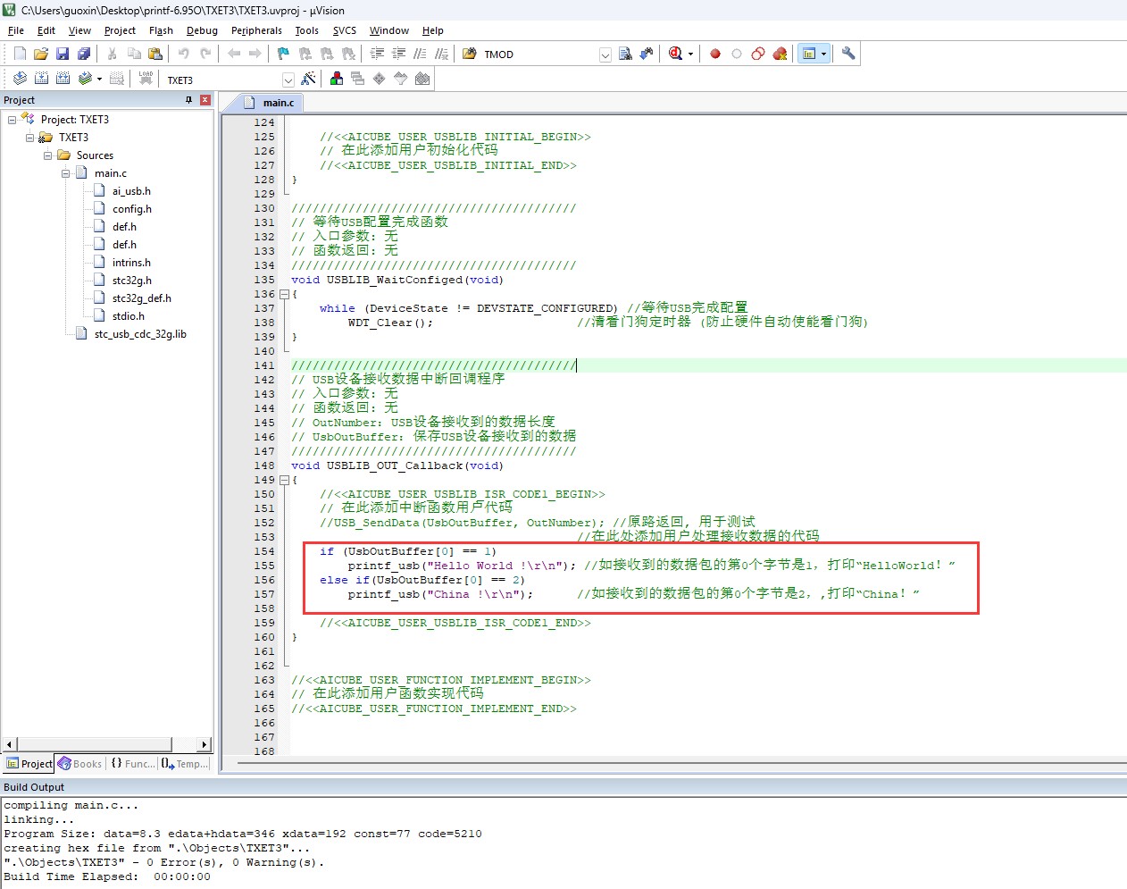

 楼主| 发表于 2025-5-17 10:55:57 | 显示全部楼层

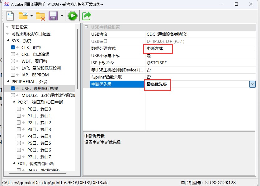

===第三个C语言程序, USB通信,中断方式
2.重新安装Keil驱动和头文件
4.使用Aicube创建项目:
5.添加程序
if (UsbOutBuffer[0] == 1)
printf_usb("Hello World !\r\n"); //如接收到的数据包的第0个字节是1,打印“HelloWorld!”
else if(UsbOutBuffer[0] == 2)
printf_usb("China !\r\n");      //如接收到的数据包的第0个字节是2,,打印“China!”
编译通过:
6.测试效果:
7.源代码:
// 在此添加用户文件头说明信息
// 文件名称: main.c
// 文件描述:
// 文件版本: V1.0
// 修改记录:
//   1. (2025-05-19) 创建文件
// 在此添加用户头文件包含
//<<AICUBE_USER_INCLUDE_END>>
// 在此添加用户全局变量定义、用户宏定义以及函数声明
// 项目主函数
// 入口参数: 无
// 函数返回: 无
void main(void)
    // 在此添加用户主函数初始化代码
    SYS_Init();
    // 在此添加主函数中运行一次的用户代码
    while (1)
        // 在此添加主函数中用户主循环代码
// 系统初始化函数
// 入口参数: 无
// 函数返回: 无
void SYS_Init(void)
    // 在此添加用户初始化代码
// 微秒延时函数
// 入口参数: us (设置延时的微秒值)
// 函数返回: 无
void delay_us(uint16_t us)
    do
    } while (--us);
// 毫秒延时函数
// 入口参数: ms (设置延时的毫秒值)
// 函数返回: 无
void delay_ms(uint16_t ms)
    uint16_t i;
    do
        i = MAIN_Fosc / 6000;
        while (--i);
    } while (--ms);
// USB库初始化函数
// 入口参数: 无
// 函数返回: 无
void USBLIB_Init(void)
    // 在此添加用户初始化代码
// 等待USB配置完成函数
// 入口参数: 无
// 函数返回: 无
// USB设备接收数据中断回调程序
// 入口参数: 无
// 函数返回: 无
// OutNumber:USB设备接收到的数据长度
// UsbOutBuffer:保存USB设备接收到的数据
    // 在此添加中断函数用户代码
                                        //在此处添加用户处理接收数据的代码
// 在此添加用户函数实现代码
8.完整项目:
TXET3.zip (136.61 KB, 下载次数: 99)
