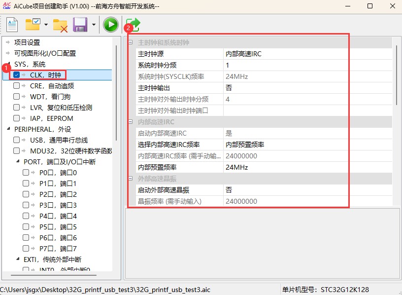

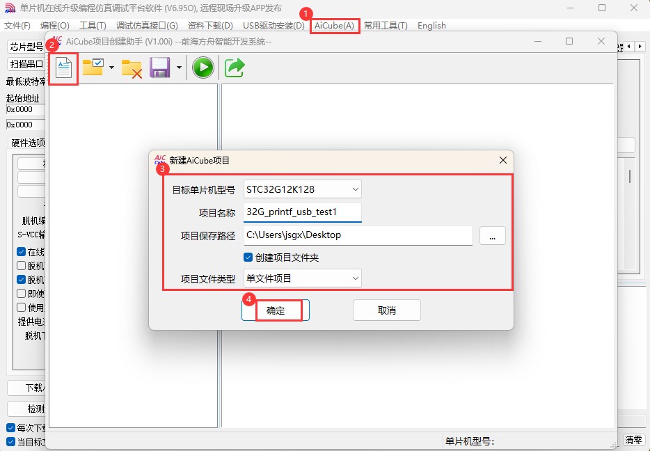

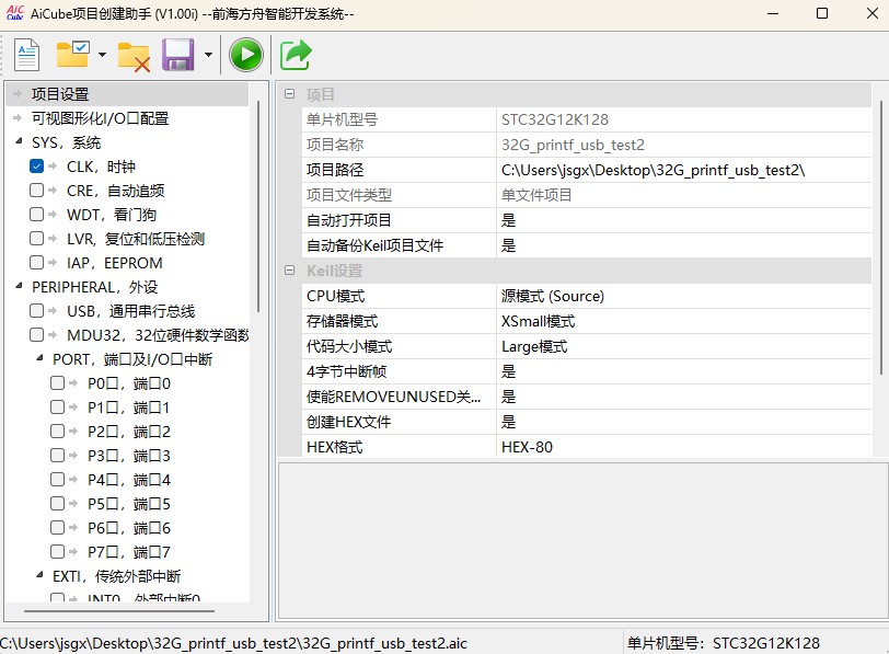

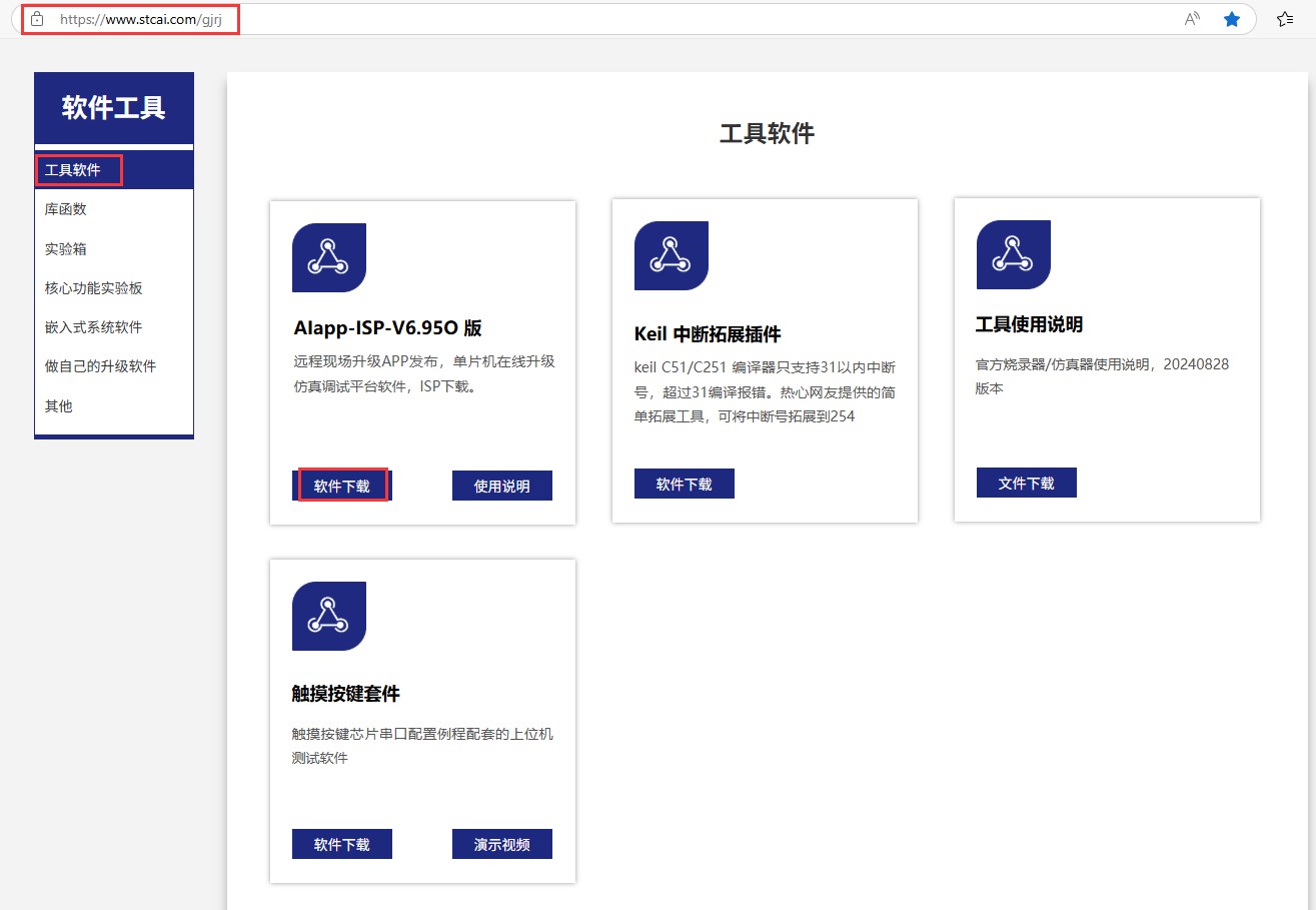

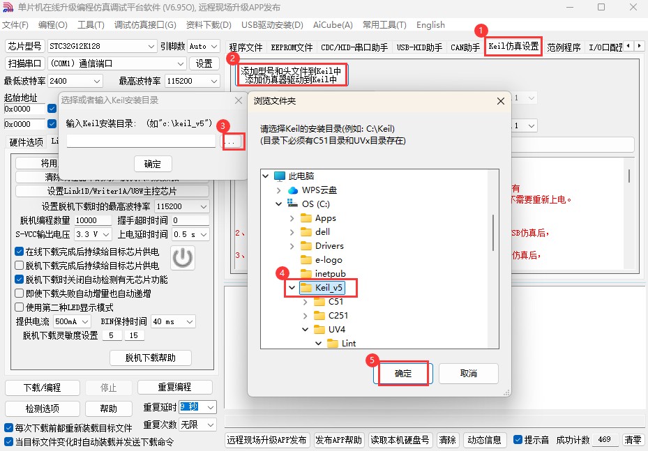

1.在深圳国芯人工智能有限公司-工具软件下载最新ISP软件,重新安装KEIL驱动,添加头文件。

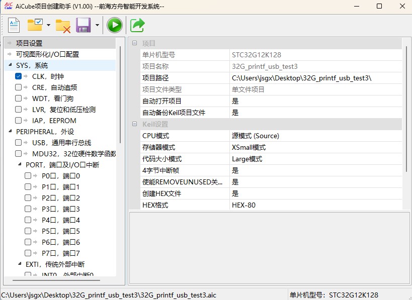

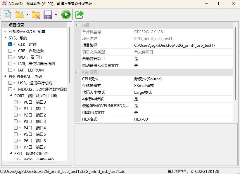

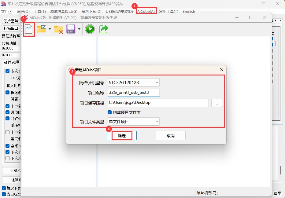

打开AiCube,创建项目文件夹。
项目设置里和可视图形化IO设置里用默认设置即可。

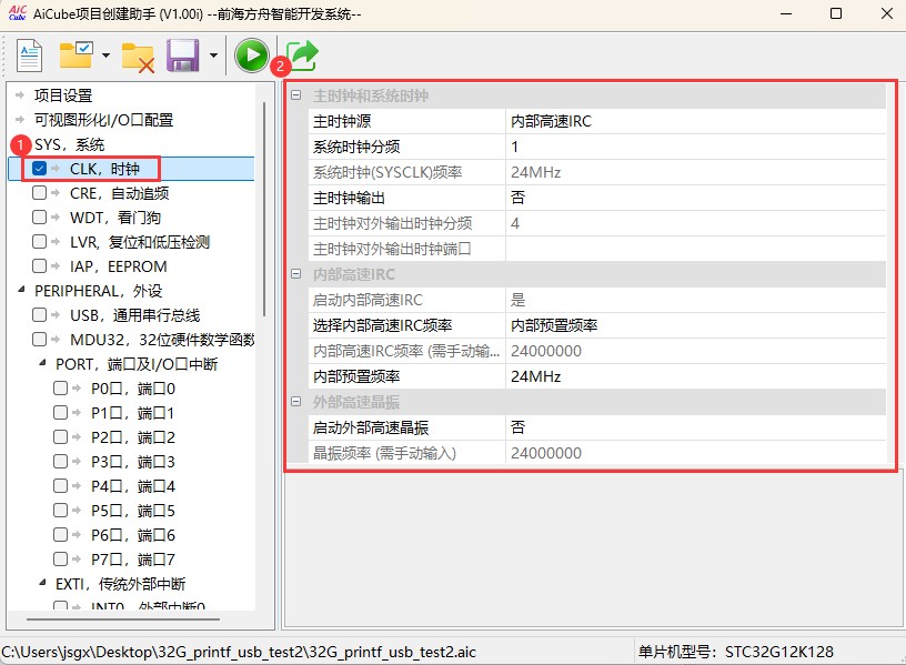

CLK时钟设置内部预置频率24MHz。

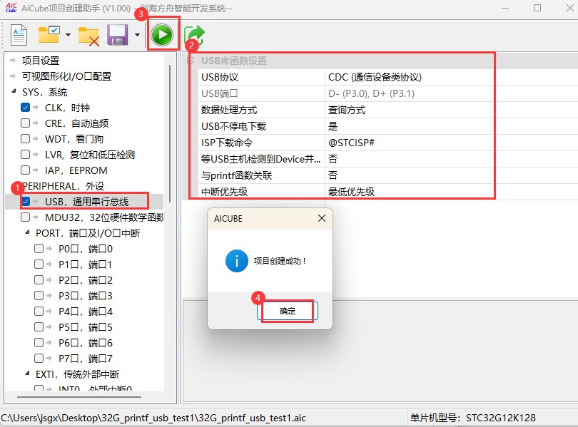

勾选USB通用串行总线,USB协议选择CDC,点击创建项目。

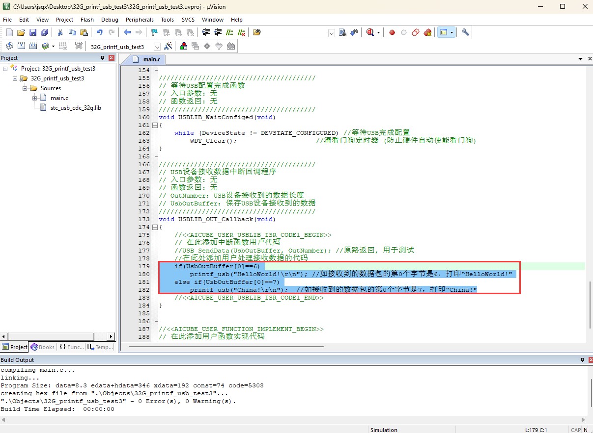

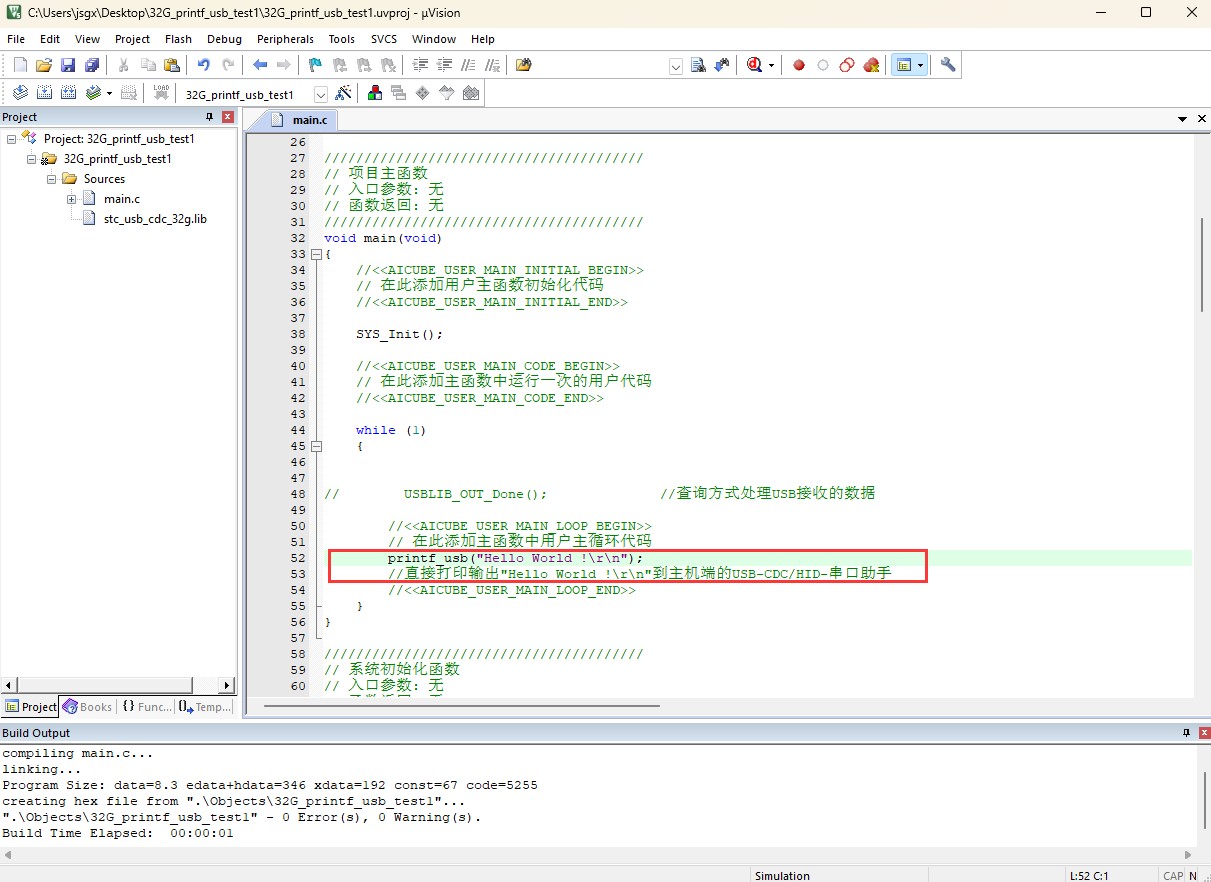

2.keil自动打开项目文件,在程序中用 printf_usb("Hello World !\r\n"); 取代 USBLIB_OUT_Done();编译成功。
3.成功下载程序,串口助手接收区里一直打印Hello World !

CLK时钟设置内部预置频率24MHz。
2.keil自动打开项目文件,在程序中将 USB_SendData(UsbOutBuffer, OutNumber);
改成:
if(UsbOutBuffer[0]==6)
else if(UsbOutBuffer[0]==7)
     printf_usb("China!\r\n");  //如接收到的数据包的第0个字节是7,打印“China!"
编译成功。

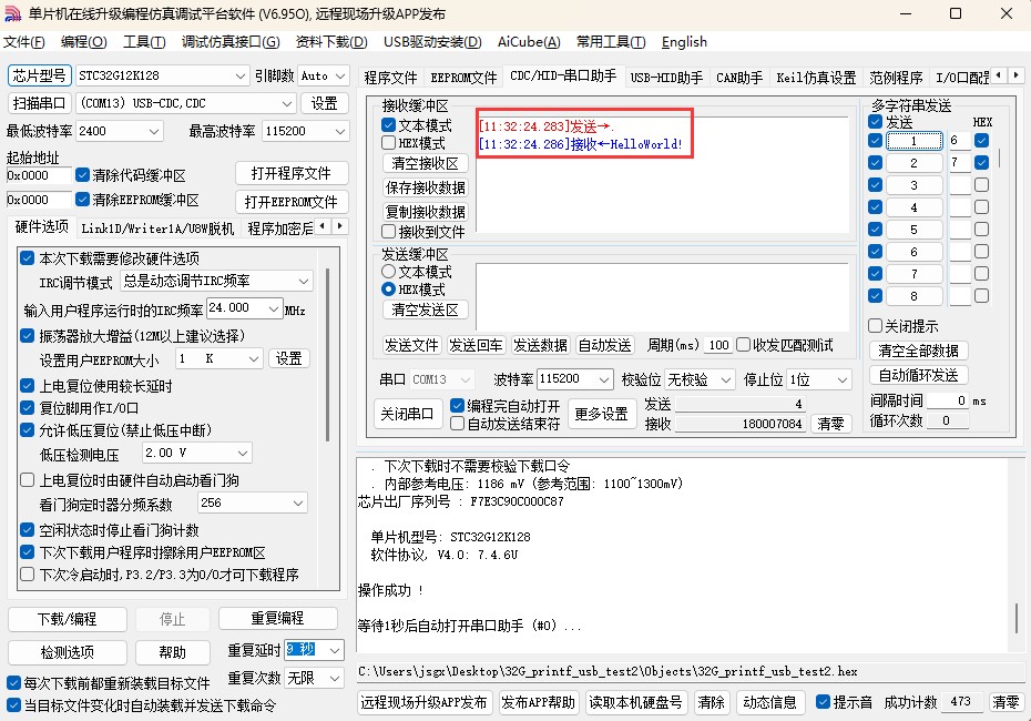

3.成功下载程序,串口助手发送区/多字符串发送区要勾选HEX模式,发送6时接收Hello World !;发送7时接收China !

printf_usb("Hello World !\r\n")或其他,
===第三个C语言程序, USB通信,中断方式,
打开AiCube,创建项目文件夹。
CLK时钟设置内部预置频率24MHz。
勾选USB通用串行总线,USB协议选择CDC,数据处理方式选中断方式,中断优先级选最高优先级,点击创建项目。
改成:
编译成功。
32G_printf_usb_test3.zip (137.54 KB, 下载次数: 91)
