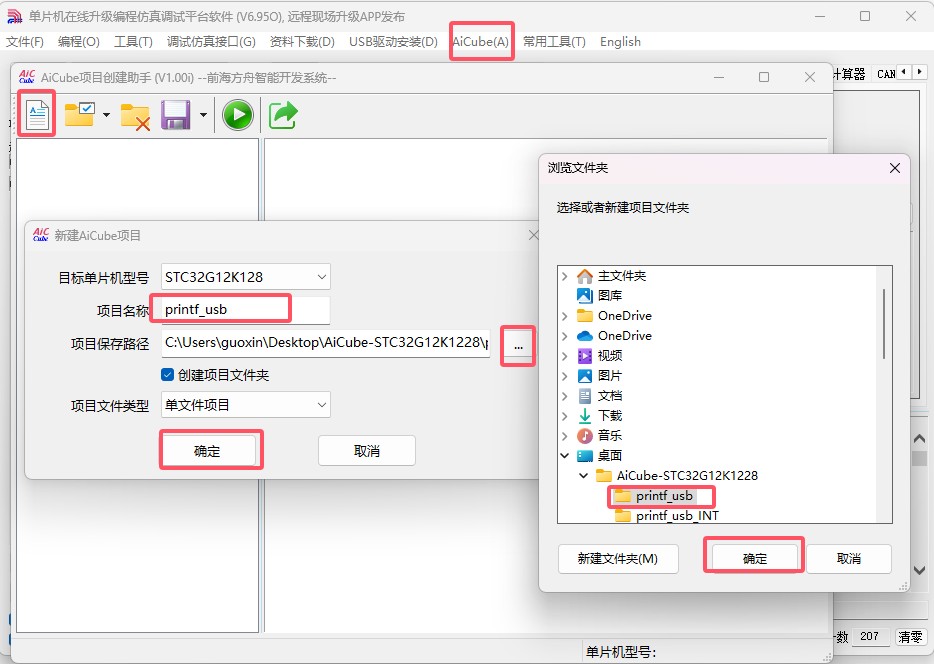

发表于 2025-5-17 10:52:59 | 显示全部楼层 |阅读模式

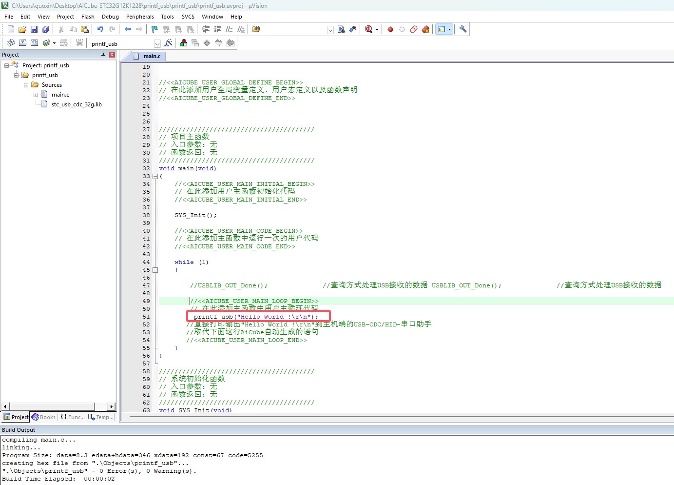

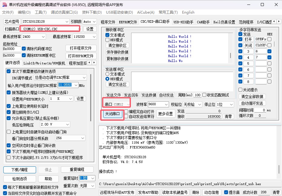

===第一个C语言程序, USB通信,

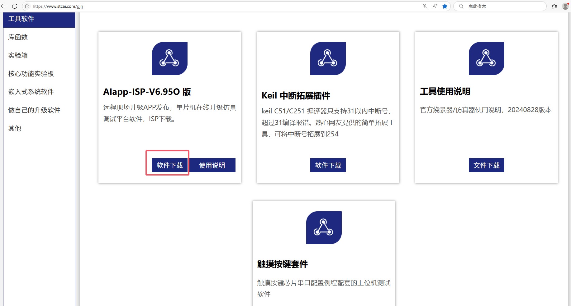

1.打开官方网站 https://www.stcai.com/ 下载最新的 AIapp-ISP V6.95O版软件

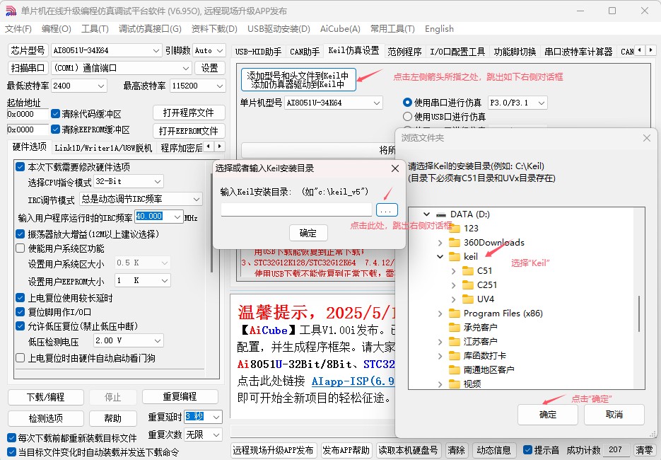

2.重新安装Keil驱动和头文件

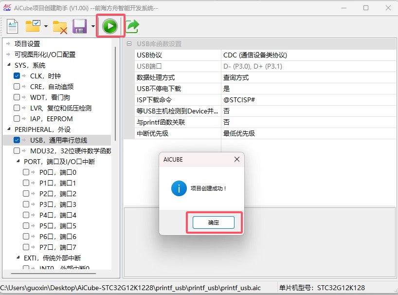

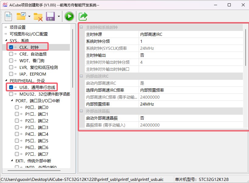

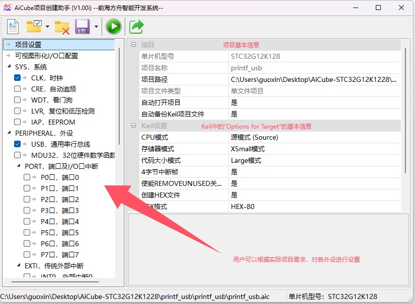

3.新建AiCube项目
4.添加程序,编译通过
5.测试效果
6.源代码
// 在此添加用户文件头说明信息
// 文件名称: main.c
// 文件描述:
// 文件版本: V1.0
// 修改记录:
//   1. (2025-05-17) 创建文件
// 在此添加用户头文件包含
//<<AICUBE_USER_INCLUDE_END>>
// 在此添加用户全局变量定义、用户宏定义以及函数声明
// 项目主函数
// 入口参数: 无
// 函数返回: 无
void main(void)
    // 在此添加用户主函数初始化代码
    SYS_Init();
    // 在此添加主函数中运行一次的用户代码
    while (1)
        //USBLIB_OUT_Done();              //查询方式处理USB接收的数据 USBLIB_OUT_Done();              //查询方式处理USB接收的数据
        // 在此添加主函数中用户主循环代码
                         //直接打印输出"Hello World !\r\n"到主机端的USB-CDC/HID-串口助手
                         //取代下面这行AiCube自动生成的语句
// 系统初始化函数
// 入口参数: 无
// 函数返回: 无
void SYS_Init(void)
    // 在此添加用户初始化代码
// 微秒延时函数
// 入口参数: us (设置延时的微秒值)
// 函数返回: 无
void delay_us(uint16_t us)
    do
    } while (--us);
// 毫秒延时函数
// 入口参数: ms (设置延时的毫秒值)
// 函数返回: 无
void delay_ms(uint16_t ms)
    uint16_t i;
    do
        i = MAIN_Fosc / 6000;
        while (--i);
    } while (--ms);
// 时钟初始化函数
// 入口参数: 无
// 函数返回: 无
void CLK_Init(void)
    // 在此添加用户初始化代码
// USB库初始化函数
// 入口参数: 无
// 函数返回: 无
void USBLIB_Init(void)
    // 在此添加用户初始化代码
// 等待USB配置完成函数
// 入口参数: 无
// 函数返回: 无
// USB设备接收数据处理程序
// 入口参数: 无
// 函数返回: 无
// bUsbOutReady:USB设备接收数据标志位
// OutNumber:USB设备接收到的数据长度
// UsbOutBuffer:保存USB设备接收到的数据
void USBLIB_OUT_Done(void)
        // 在此添加中断函数用户代码
                                        //在此处添加用户处理接收数据的代码
// 在此添加用户函数实现代码
printf_usb.zip
137.35 KB, 下载次数: 68

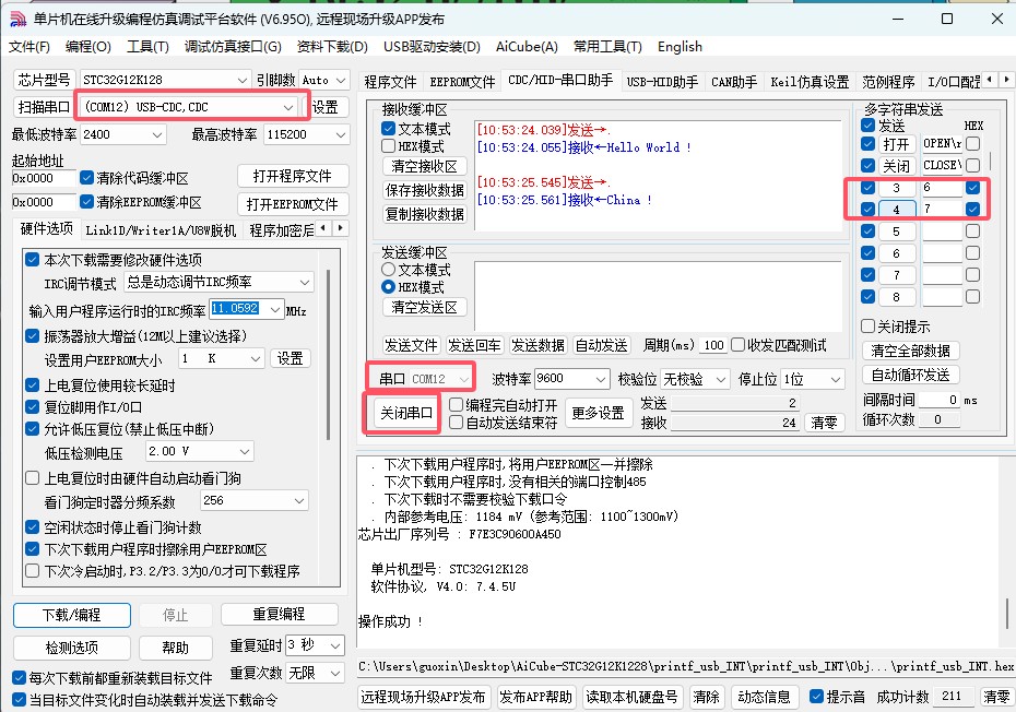

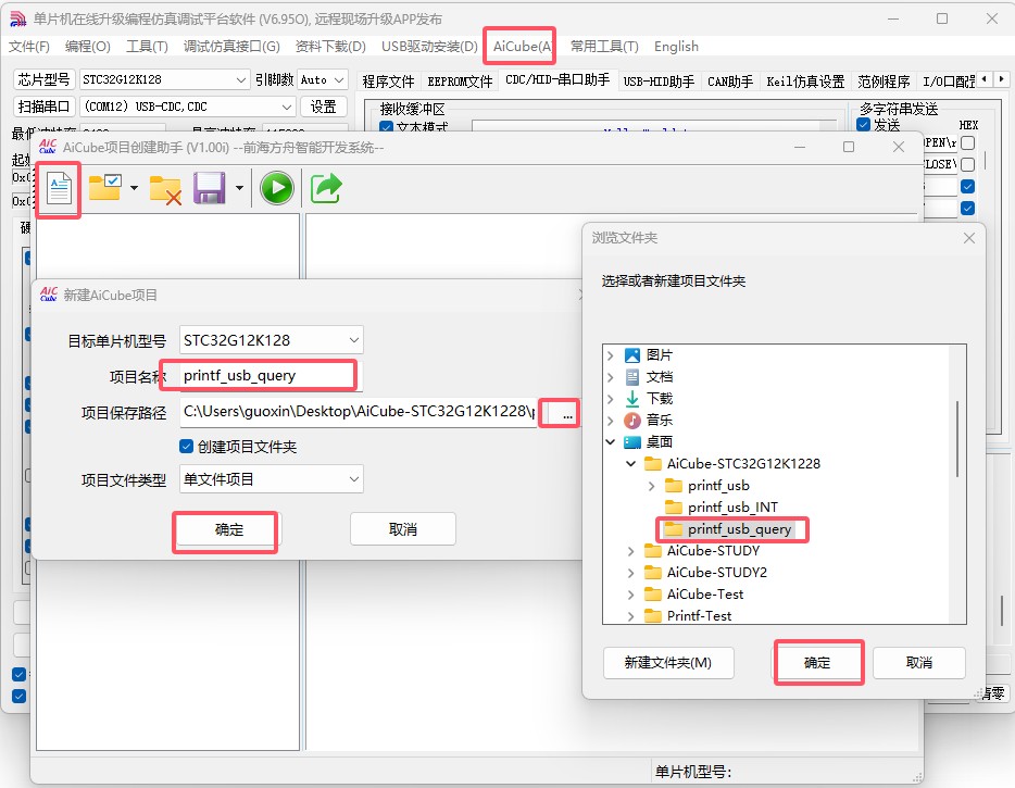

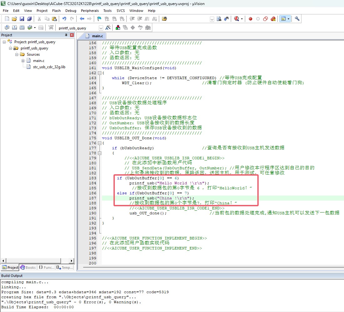

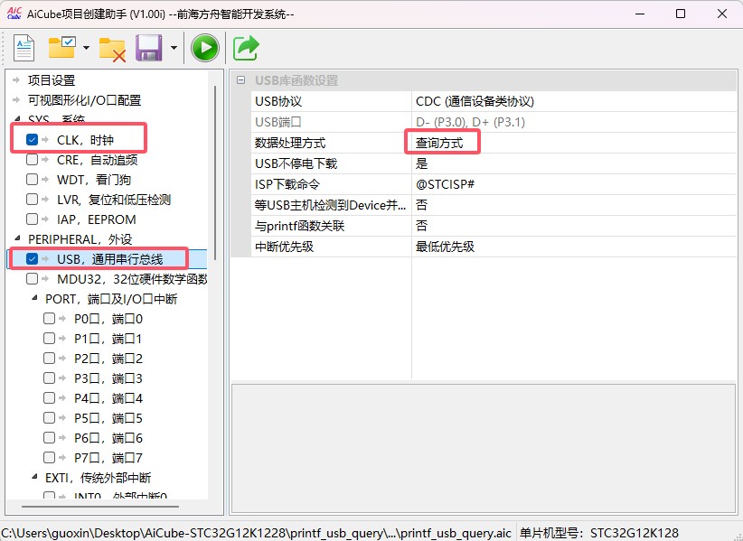

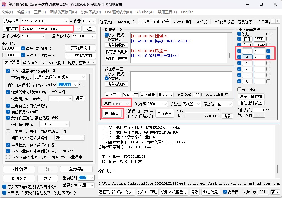

 楼主| 发表于 2025-5-17 10:53:24 | 显示全部楼层
2.重新安装Keil驱动和头文件
3.新建AiCube项目
4.添加程序,编译通过
5.测试效果
6.源代码
// 在此添加用户文件头说明信息
// 文件名称: main.c
// 文件描述:
// 文件版本: V1.0
// 修改记录:
// 在此添加用户头文件包含
// 项目主函数
// 入口参数: 无
// 函数返回: 无
void main(void)
    // 在此添加用户主函数初始化代码
    SYS_Init();
    while (1)
        // 在此添加主函数中用户主循环代码
// 系统初始化函数
// 入口参数: 无
// 函数返回: 无
void SYS_Init(void)
    // 在此添加用户初始化代码
// 微秒延时函数
// 函数返回: 无
    do
    } while (--us);
// 毫秒延时函数
// 函数返回: 无
    uint16_t i;
    do
        while (--i);
    } while (--ms);
// 时钟初始化函数
// 入口参数: 无
// 函数返回: 无
void CLK_Init(void)
    // 在此添加用户初始化代码
// USB库初始化函数
// 入口参数: 无
// 函数返回: 无
    // 在此添加用户初始化代码
// 等待USB配置完成函数
// 入口参数: 无
// 函数返回: 无
// USB设备接收数据处理程序
// 入口参数: 无
// 函数返回: 无
         // 在此添加中断函数用户代码
         // USB_SendData(UsbOutBuffer, OutNumber); //用户修改本行程序区达到自己的目的
                           //上句是将接收到的数据,原路返回,送回主机,用于测试,可任意修改
                        if (UsbOutBuffer[0] == 6)
            //接收到数据包的第0字节是 6 ,打印“HelloWorld!”
      else if(UsbOutBuffer[0] == 7)
           printf_usb("China !\r\n");
           //接收到数据包的第0个字节是7,打印“China!”
// 在此添加用户函数实现代码
printf_usb_query.zip
138.57 KB, 下载次数: 74
www.STCAI.com

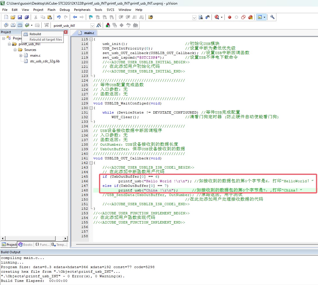

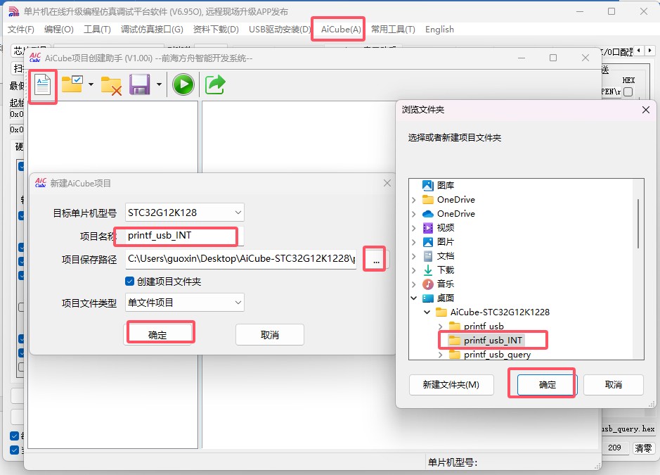

 楼主| 发表于 2025-5-17 10:54:13 | 显示全部楼层

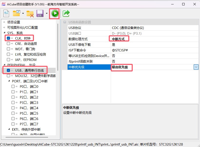

2.重新安装Keil驱动和头文件
3.新建AiCube项目
4.添加程序,编译通过
5.测试效果
6.源代码
// 在此添加用户文件头说明信息
// 文件名称: main.c
// 文件描述:
// 文件版本: V1.0
// 修改记录:
// 在此添加用户头文件包含
// 项目主函数
// 入口参数: 无
// 函数返回: 无
void main(void)
    // 在此添加用户主函数初始化代码
    SYS_Init();
    while (1)
        // 在此添加主函数中用户主循环代码
// 系统初始化函数
// 入口参数: 无
// 函数返回: 无
void SYS_Init(void)
    // 在此添加用户初始化代码
// 微秒延时函数
// 函数返回: 无
    do
    } while (--us);
// 毫秒延时函数
// 函数返回: 无
    uint16_t i;
    do
        while (--i);
    } while (--ms);
// 时钟初始化函数
// 入口参数: 无
// 函数返回: 无
void CLK_Init(void)
    // 在此添加用户初始化代码
// USB库初始化函数
// 入口参数: 无
// 函数返回: 无
    // 在此添加用户初始化代码
// 等待USB配置完成函数
// 入口参数: 无
// 函数返回: 无
// USB设备接收数据中断回调程序
// 入口参数: 无
// 函数返回: 无
    // 在此添加中断函数用户代码
           printf_usb("Hello World !\r\n"); //如接收到的数据包的第0个字节是1,打印“HelloWorld!”
           printf_usb("China !\r\n");      //如接收到的数据包的第0个字节是2,,打印“China!”
                                        //在此处添加用户处理接收数据的代码
// 在此添加用户函数实现代码
printf_usb_INT.zip
137.77 KB, 下载次数: 68
www.STCAI.com
