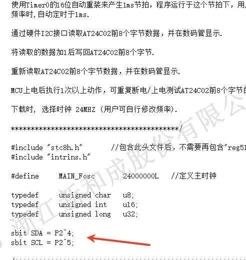

刚学I2C协议,看实验箱例程,配置I2C接口中,定义了
sbit SDA = P2^4;
sbit SCL  = p2^5;
然后主函数又配置
    P_SW2 |= 0x10; //I2C选择P2.4,P2.5
是否重复了?

sbit SDA = P2^4;
sbit SCL  = p2^5;
例程用的硬件I2C,这两句屏蔽了也不影响此例程,只起到个标识引脚作用。

对,这样理解合理

用硬件I2C的话,就不需要sbit定义了。
