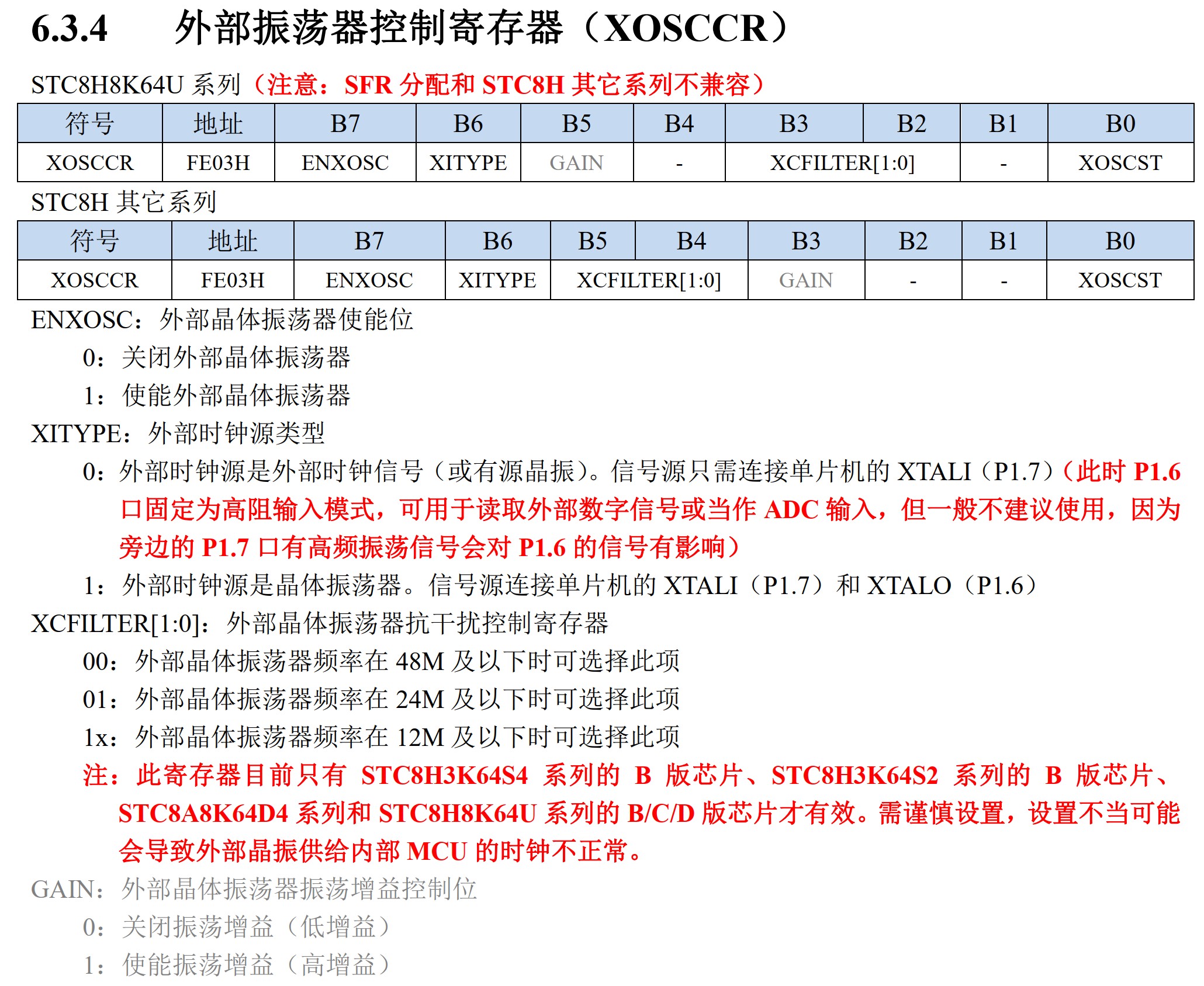

发表于 2025-5-18 09:01:33 | 显示全部楼层
启动外部晶振抗干扰电路测试下,看能否对抗这种干扰
===如果是晶振停,那就要换好的晶振了,或改为内部时钟

 楼主| 发表于 2025-5-18 16:59:57 | 显示全部楼层
===如果是晶振停振,那就要换好的晶振了,或改为内部时 ...
开了抗干扰模式还是一样,装外壳后没事,过了检测没关系。
手摸上去,相当于加了电容,加了静电, 可能是外部晶振弱,被摸的 停振/起振/停振/起振 了, 换几种不同厂家的 外部晶振再摸摸  详情 回复 发表于 2025-5-18 17:05

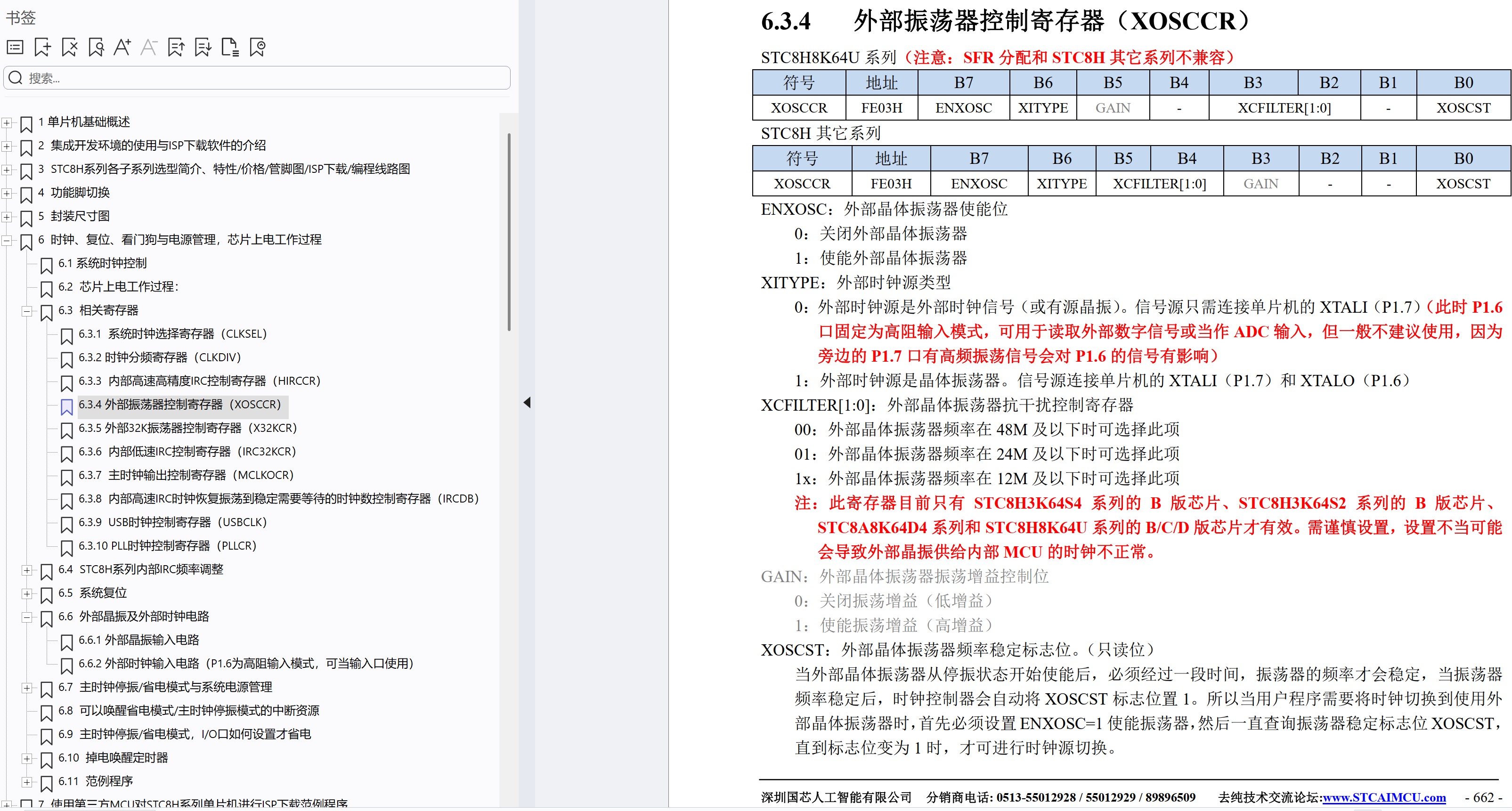

发表于 2025-6-16 16:04:09 | 显示全部楼层
烧录时,振荡器有没有勾选"振荡器放大增益"
