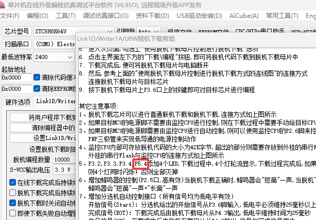

因为要修改PCB设计,仔细看了一下帮助文件,发现之前的LED4使用的是P5.5引脚,而新版说明改为了P5.4,因没有条件测试,请帮忙确认一下是笔误,还是确实更改了?

现在只能使用官方工具,个人制作好像已经不提供固件了
据我所知只有U8W(不包括DIP40脚位切换功能)可自制  详情 回复 发表于 2025-5-16 22:19

发表于 2025-5-16 22:19:43 | 显示全部楼层
据我所知只有U8W(不包括DIP40脚位切换功能)可自制,就是U8W mini加上分选机接口

是的,用的就是U8W-mini的方案,但是新版本软件搞的很乱,之前的引脚功能都改了

改了很多设计,不考虑开放兼容了,太复杂了,用 USB-Link1D
