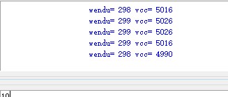

把自己的代码里面加入了 "05-16路ADC轮询-每路16次ADC转换取中间8次求平均值,USB-CDC虚拟串口返回结果"
这个里面的代码
如果不加这个 for循环就没问题.加入这个for循环就跳这个错误31

我测试了原代码没有问题.
把部分adc的代码移植到我的代码里面就出现这个了.

很奇怪 这个delayms (20) 可以用没有问题.正常打印... 超过20就不行了.就出现上面那个图

发表于 2025-5-16 22:26:50 | 显示全部楼层
固定值,轮询值都可以正常打印温度和 外部电压
可就是不能delayms超过20 .一直打不停
