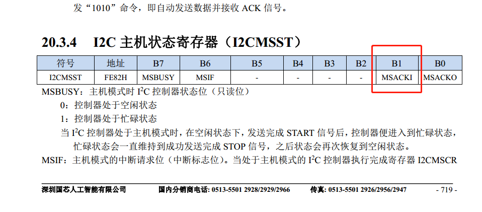

正确的做法是在中断中判断MSACKI这个位来判断读取的是ACK还是NAK
如果是ACK,则表示当前地址有效,否则如果是NAK,则地址无效

        bit ACK_or_NACK=0;
        while (!(I2CMSST & 0x40));
        if(I2CMSST & 0x02)                        //判断I2CMSST的bit1 MSACKI,读入的ACK信号为低即是ACK,为高为NACK.
                ACK_or_NACK = FALSE;        //MSACKI=1=NACK=没有正确收到ACK信号
        else
                ACK_or_NACK = TRUE;                //MSACKI=0=ACK=正确收到ACK信号
        I2CMSST &= ~0x40;                        //清除中断标志
        return ACK_or_NACK;
