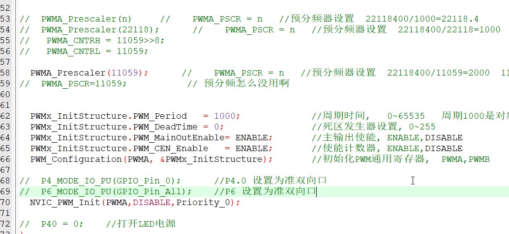

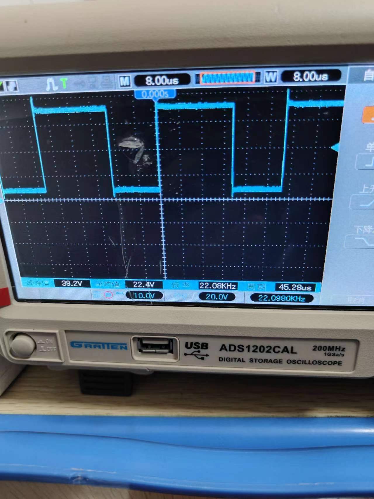

STC8H3K64S4-想PWM做个频率2hz的控制信号,主频用的22118400, 用
//         PWMA_CNTRH = 11059>>8;
//       PWMA_CNTRL = 11059;      // 试了没法分频
        PWMA_Prescaler(11059);    //  试了还是没法分频
        PWMx_InitStructure.PWM_Period   = 1000;                                                // 调周期是可以改变频率   但我现在是想要分频 去改变频率
        PWMx_InitStructure.PWM_DeadTime = 0;                                                                //ËÀÇø·¢ÉúÆ÷ÉèÖÃ, 0~255
        PWMx_InitStructure.PWM_MainOutEnable= ENABLE;                                //Ö÷Êä³öʹÄÜ, ENABLE,DISABLE
        PWMx_InitStructure.PWM_CEN_Enable   = ENABLE;                                //ʹÄܼÆÊýÆ÷, ENABLE,DISABLE
        PWM_Configuration(PWMA, &PWMx_InitStructure);                                //³õʼ»¯PWMͨÓüĴæÆ÷,  PWMA,PWMB
        NVIC_PWM_Init(PWMA,DISABLE,Priority_0);

发表于 2023-4-13 09:43:27 | 显示全部楼层
神*** 发表于 2023-4-13 09:17
0.5秒, 是否T2/T3/T4这种24位定时器对外时钟分频输出, 可以不开 T2/T3/T4的中断
兄弟用定时器输出2hz我肯定会的,现在就是想要用PWM分频来实现这个功能,因为我要调2hz里面波形的占空比,所以pwm更方便。

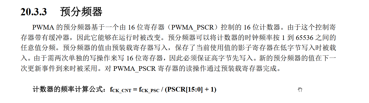

发表于 2023-4-13 10:46:28 | 显示全部楼层

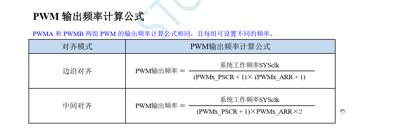

PWM时钟分频 = fosc/(PSR+1),PSR=0~65535,则PWM最低频率=fosc/65536/65536,假设主频使用32.768MHz,则PWM最低频率=0.00763Hz,绝对能覆盖楼主99.9999%的应用。
楼主,到下面贴下载例子:

182
发表于 2023-4-13 10:56:27 | 显示全部楼层
梁*** 发表于 2023-4-13 10:46
PWM时钟分频 = fosc/(PSR+1),PSR=0~65535,则PWM最低频率=fosc/65536/65536,假设主频使用32.768MHz,则P ...

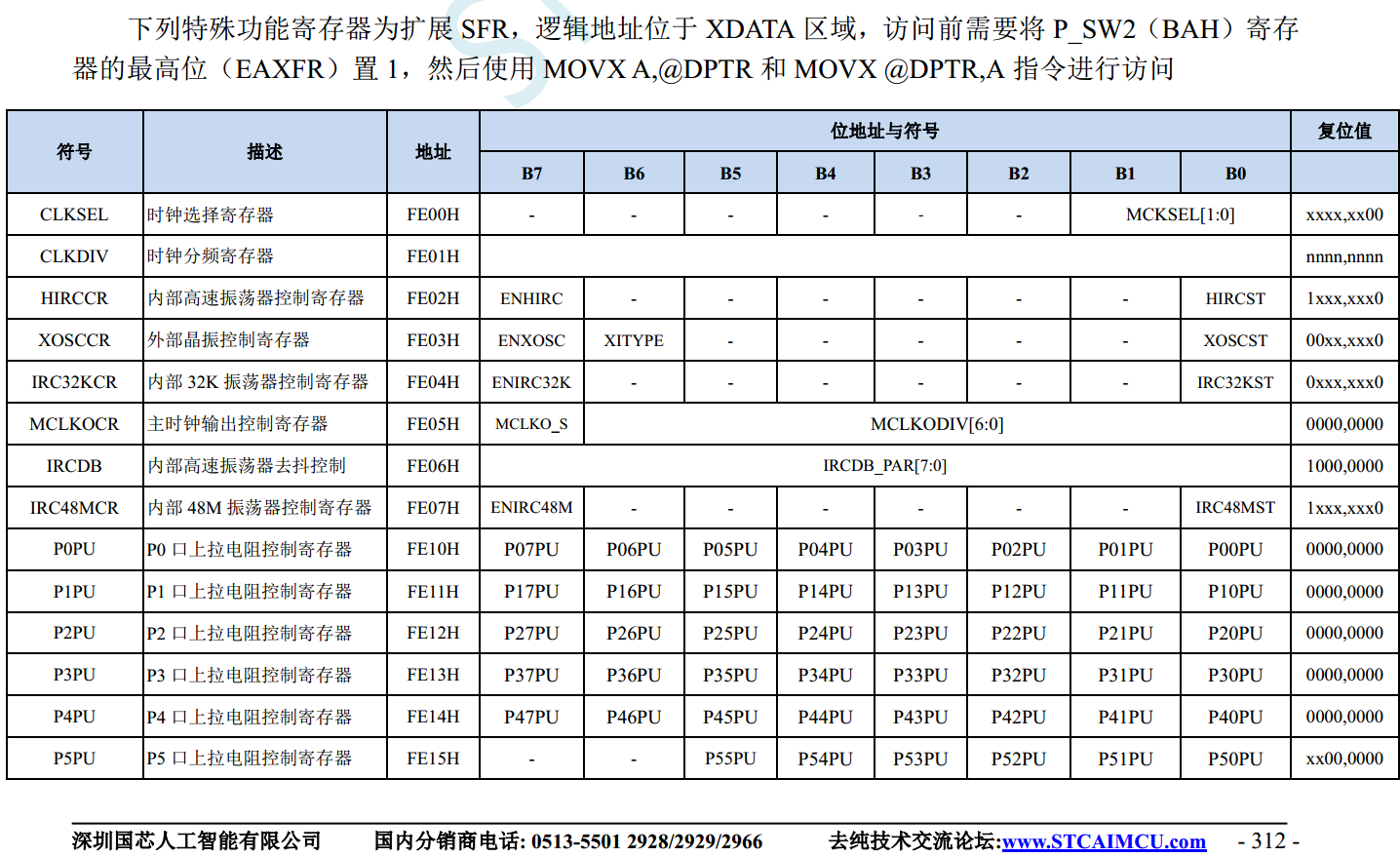

        搞定了,谢谢了哈
P_SW2 |= 0x80;                //SFR enable  必须使能这个后面的寄存器操作才有效

发表于 2023-4-13 11:19:47 | 显示全部楼层
打开后,永远不用关,没冲突的

P_SW2 |= 0x80;                //SFR enable  必须使能这个后面的寄存器操作才有效 ...
点赞,这句话说到关键位置了,
