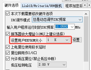

使用EEPROM时出现第二页(0x400)之后都存不进取不出的问题,
但是看到32g12k128的EEPROM好像很大,
想知道第二页后是有什么特殊的吗,该如何使用呢,谢谢大佬们了。

是不是默认1k下载的,刚好1024  0x400
是滴是滴,谢谢大佬了
