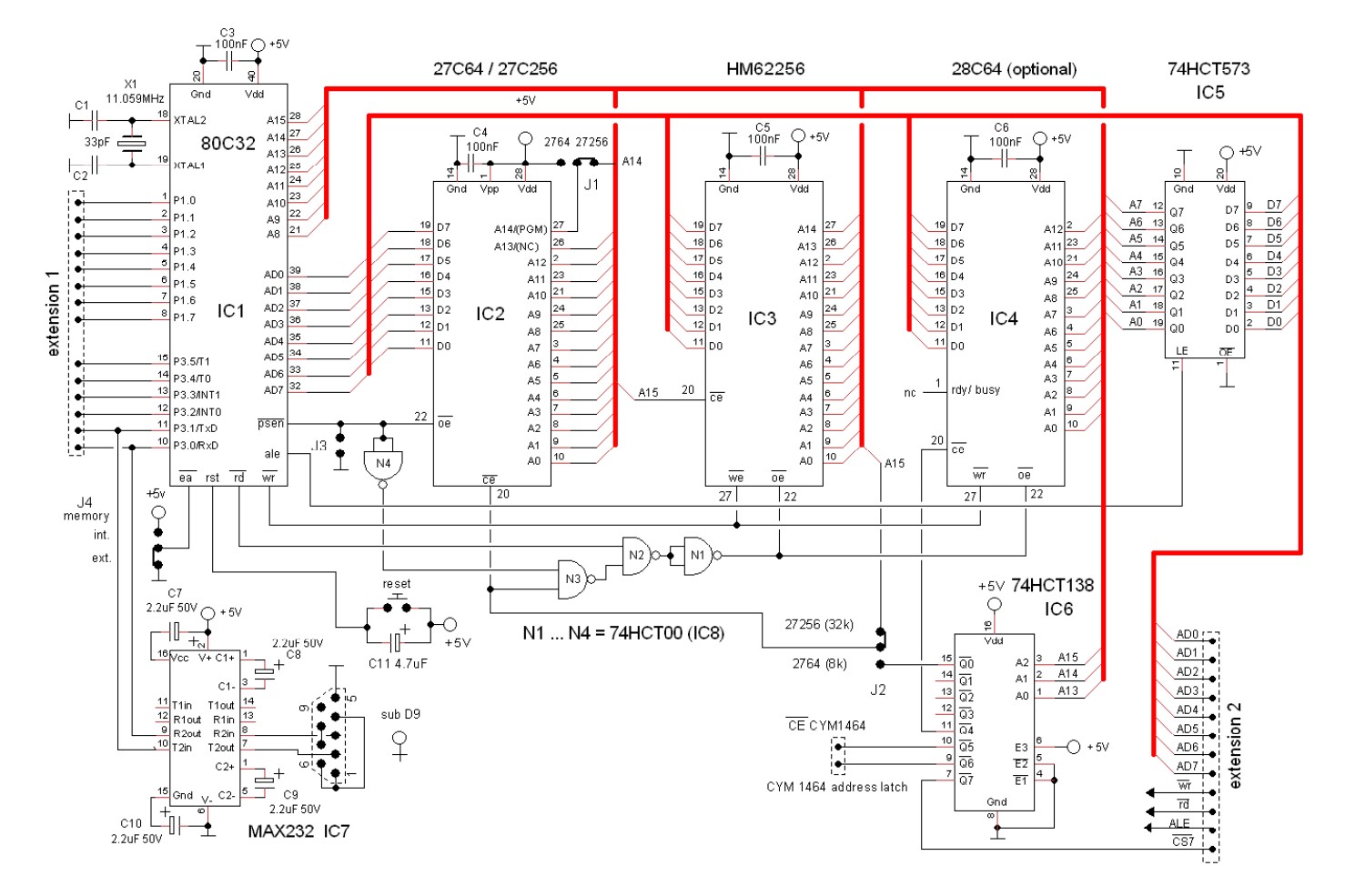

发表于 2025-5-16 08:35:48 | 显示全部楼层
gu*** 发表于 2025-5-15 16:12
指定芯片了,这个没有内部ROM难住我了
我很好奇,为什么指定用80C32芯片?这一个是最原始的芯片。
80C32没有内部ROM,必须外接ROM才行,也没有ADC,电路也很复杂。
schema.pdf (50.33 KB, 下载次数: 35)
  • 打卡总天数:2
  • 最近打卡:2025-05-16 10:37:16
43
43
发表于 2025-5-16 10:37:16 | 显示全部楼层
80C32没有内部ROM,必须外接ROM才行,也没有A ...
学校搞的高轨卫星项目,这型号有宇航级的,虽然古老但是可靠
大佬这个原理图出处是哪里,有能详细学习的吗?

发表于 2025-5-16 11:06:58 | 显示全部楼层
gu*** 发表于 2025-5-16 10:37
学校搞的高轨卫星项目,这型号有宇航级的,虽然古老但是可靠;
大佬这个原理图出处是哪里,有能详细学习 ...
出处是这里
dos4ever.com/8031board/8031board.html
