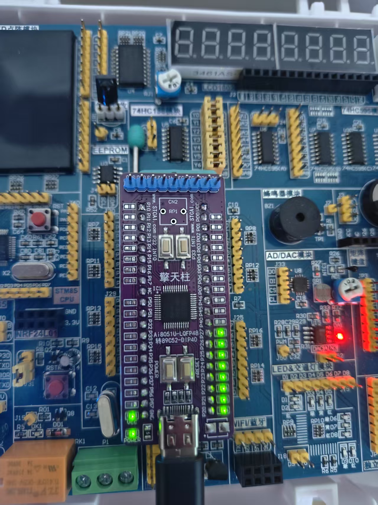

第三集:点亮一个LED灯。
简单看一下手册,感觉和以前的51的手册差不多
视频详细讲解如何创建工程,讲解了根据电路图讲解如何实现点亮LED灯,如何通过程序来实现。讲解的十分详细,非常适合入门的小白。
我这里把板子插到了之前普中的老开发板上面进行实验(当然不插也能进行点灯实验
代码如下:
#include "ai8051u.h"
void main(void)
        P2M0 = 0x00; P2M1 = 0x00;
        while(1)
                P2 = 0;
也是尝试了一下用STC下载器的I/O配置直接生产代码,很好用。
