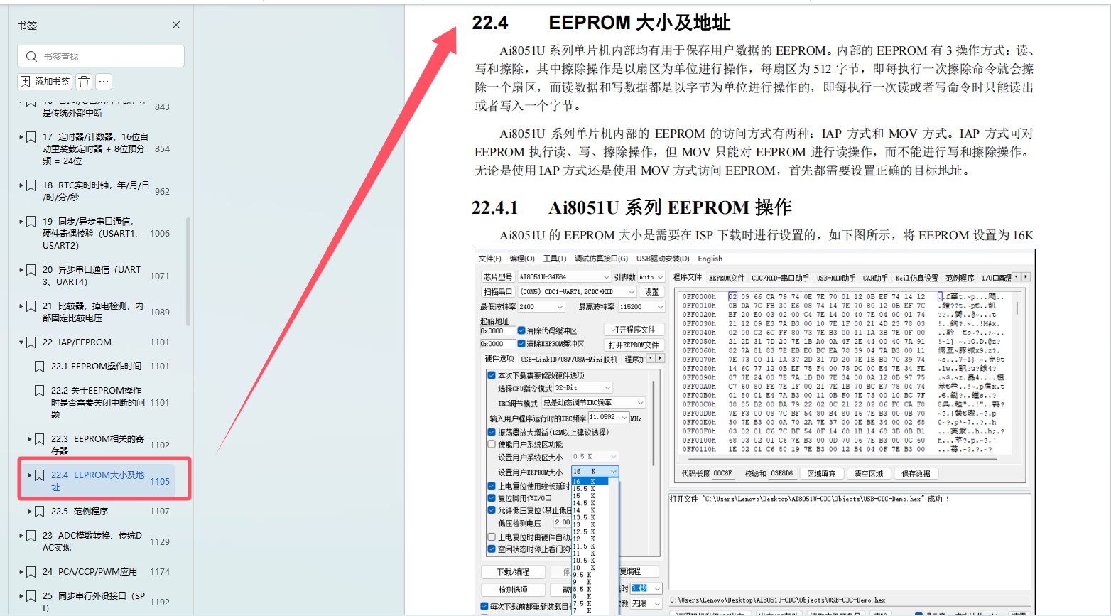

可以使用IAP类型单片机支持自定义容量(在程序区可以修改用户程序),支持code区IAP和EEPROM区存储指令,如Ai8051U,EEPROM通过ISP软件进行设置大小
