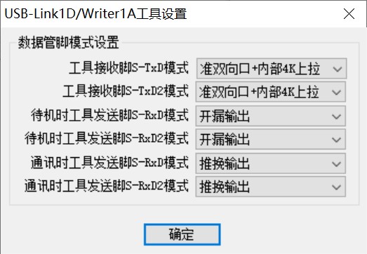

发表于 2025-5-15 11:21:05 | 显示全部楼层
使用最新版ISP软件更新固件并设置IO模式
