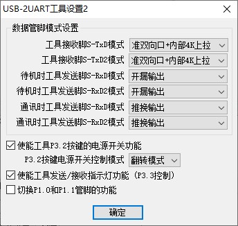

更新ISP软件
https://www.stcaimcu.com/data/download/Tools/AIapp-ISP-v6.95N.zip
更新固件并设置IO模式
https://www.stcaimcu.com/forum.p ... id=16426&pid=154100
https://www.stcaimcu.com/forum.p ... id=16426&pid=164879

我用的是下图的硬件,选择哪一个固件。
按板凳楼层贴图的步骤操作  发表于 2025-5-15 09:40
